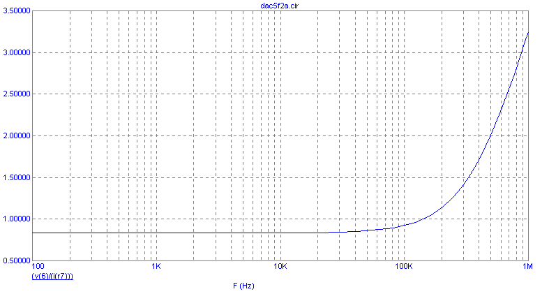

    Там, где ОУ уменьшает входное сопротивление ОБ или ОЗ каскада - ОУ работает с сигналом и определяет и характер звука.
    Это верно для сигнала в виде напряжения, но совсем не обязательно для сигнала от генератора тока.
    Раз ОУ влияет на работу модуляторов он не может не влиять на полезный сигнал, неужели это непонятно?
    Это понятно, но я вёл разговор про влияние ОУ на преобразование ток-напряжение, а его в моей схеме нет, а что касается влияния ОУ на работу модуляторов, то оно не такое большое, т.к. модуляторы представляют собой ГТ (пусть и неидеальные), поэтому если обеспечить на звуковых частотах сопротивление на выходе модулятора меньше скажем 0.1 Ом, то стабильность этого сопротивления уже не отразится на звуке (сравните выходное сопротивление модулятора и 0.1 Ом, даже при выходном сопротивлении модулятора 100к получается отношение -120 дБ, вот я сейчас в симуляторе проверил, при выходном сопротивлении модулятора 5к, а такого малого не может быть, искажения моей схемы возросли всего в 2 раза, по сравнению с 1000к).
    Какие 100...1000кОм? Выходное сопротивление звуковых ЦАПов единицы килоом.
    Вы уверены? Мы обсуждаем дельта-сигма ЦАП типа PCM1794 (согласно теме), а не вообще звуковые ЦАП.

    а как иначе добиться малого сопротивления на выходе модуляторов?
    Ну, например, используя БТ с большим током покоя. Если он будет на уровне 100 мА, входное сопротивление схемы ОБ будет порядка 0,3 Ом.
    Но возникают другие сложности.
    В целом, диспут и в самом деле затянулся. Смакетируйте, послушайте, измерьте - и расскажете всем нам.
    Уверен, померяй.

    Как? Кстати, судя по схеме модуляторов псмков, выходное сопротивление не должно быть малым, кроме того, если оно малое, почему у ROVA получаются искажения -90 дБ при нагрузке на такие большие сопротивления, они должны быть значительно выше?

    Поискал в Гугле про выходной импеданс модуляторов PCM1794, на diyAudio так же дискутировали на эту тему, один из участников написАл, что мучал специалистов TI и получил ответ, что в модель у них заложено 100к в параллель с 22 пФ, но измерений не проводилось. Также на diyAudio приводился в пример ВЧ ЦАП dac5674, он конечно по входной части совсем не похож на PCM1794 (он ВЧ и не дельта-сигма), но у него такой же токовый выход (схема показана в даташите), а выходной импеданс указан как 300к (в параллель с 5 пФ).
    я тоже подобные цифирки где то видел.
    Хотелось бы отметить следующий момент: мне кажется, что для правильной работы токовых выходов подобных дивайсов важно не столько абсолютное снижение входного импеданса последующих каскадов, сколько его линеаризация в разумной полосе частот. На резисторе, как раз, это достигается проще всего.
    Понятно, что измерений я не делал, но чисто из логики и простейших расчётов я бы поправил, если входное сопротивление преобразователя значительное (скажем 1 Ом и выше в звуковой полосе), то несомненно Вы правы, для минимизации искажений требуется линейность сопротивления, а вот при очень малом входном сопротивлении преобразователя (0.1 Ом и ниже в звуковой полосе) при выходном сопротивлении действительно 100к нелинейность сопротивления практически не будет ощущаться (искажения от этого уже ниже -120дБ).

    Как?
    По закону Ома. Посылаете на ЦАП тестовый сингнал, например синус 1кГц максимальной амплитуды. Нагружаете выход ЦАПа на резистор R1 и измеряете напряжение на этом резисторе U1.
    Затем меняете резистор на R2 и измеряете напряжение на нем U2.
    Выходное сопротивление ЦАПа расчитываете по формуле:
    Rвых. = (U2-U1)/(U1/R1-U2/R2)
    Для измерений резисторы лучше выбрать побольше, скажем 100 и 200 Ом.
    Ну это понятно, чем меньше абсолютная цифра тем меньше её девиация, опять же в абсолютных значениях.
    Игорь, именно так на diyaudio и меряли, там даже схемка приведена, сотни килоом и намеряли.

    Alex, дай ссылку пожалуйста. Конкретно с этим ЦАП дело не имел, у AD 1853 например выходное гораздо меньше.
    См. #8
    http://www.diyaudio.com/forums/digit...g-pcm1794.html
    Так у нее и ток намного меньше, и вообще выход немного по другому устроен.

    Посмотрел, действительно по его измерениям получается порядка 100кОм. Хотя такой метод измерения дает большую погрешность на больших сопротивлениях, но на прорядок вряд-ли он ошибся.
    Значит насчет данного ЦАПа я был неправ.
    Интересно другое, когда автор той ветки мерял искажения на разных сопротивлениях нагрузки, то не нашел разницы при входном сопротивлении преобразователя 0 и 50 Ом.
    Это к вопросу о снижении искажений по сравнению с преобразователем I/U на резисторе

    Интересно другое, когда автор той ветки мерял искажения на разных сопротивлениях нагрузки, то не нашел разницы при входном сопротивлении 0 и 50 Ом.
    Надо смотреть схему измерений и применённые детали, возможно искажения схемы значительно выше искажений модуляторов даже при 50 Ом нагрузки (при таком выходном сопротивлении модуляторов при 50 Ом входном искажения не намного превышают при нулевом входном сопротивлении) и поэтому изменения не видны. С другой стороны измерения на одиночном синусе одно, а реальный звук другое, возможно на реальной музыке входное сопротивление влияет сильнее (возможно измерение интерм. искажений это покажет).
    По ссылке Алекса схема измерений приведена, а величина искажений 0,00049% соответствует даташиту (0,0004 типовое и 0,0008 максимум).
    Возможно, но лучше всего сделать, как сделал Rova - собрать послушать и сравнить.
