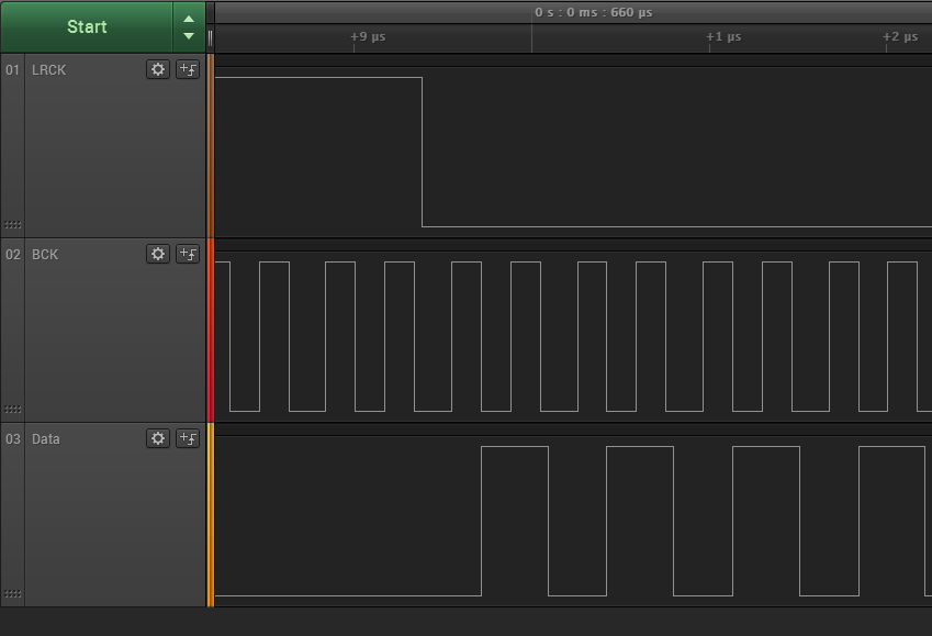

    Где взять эту прошивку? Я не нашел. Пришел анализатор, теперь мучаю конфиг тул, в режиме WL16 аманеро просто удваивает частоту вордклока, битклок и дата не меняются, ну и получается 16 бит в слове. Короче WL16 фикция. WL24 вообще никакой разницы с WL32 не увидел.
    Могу диаграмы в разных режимах запостить, если кому надо.

    Пока стабильно работает 1096c.LOG на ней удается переключаться в LJ и I2S, оффсет не работает RJ не работает. Возможно работает слэйв, мне пока нечего подать на клок, но все затыкается при переводе в слэйв, так и должно быть без клока.
    I2S Данные 101010...
    LJ Данные те же, 101010

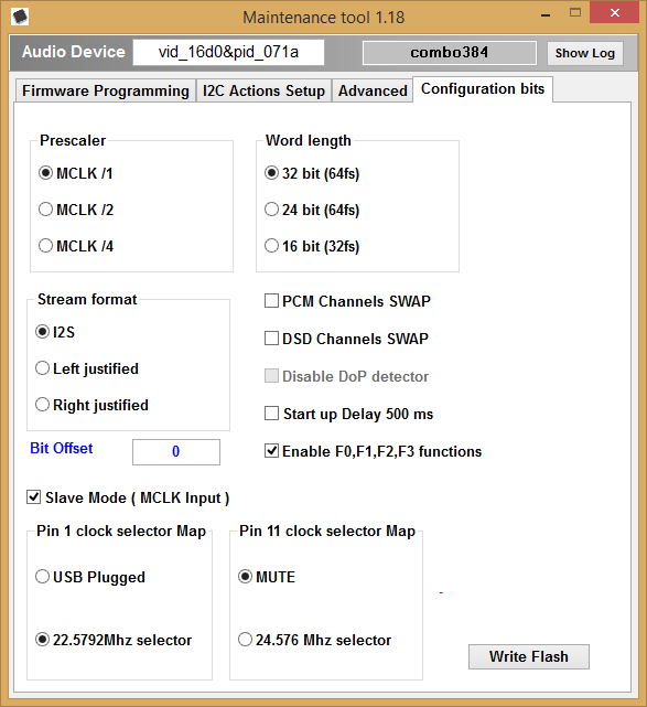

    Хорошо, конкретизируем вопрос. Китайский клон аманеро. при установке через oem tool 1.17 1.18 чекбоксами слейв режима, программа пишет флешь записан, но при любом раскладе на MCLK идет с аманеры тактовый сигнал. Перешивка CPLD возможна ли на клоне? не окирпичиться? и если возможно какую версию прошивки туда писать из выбора оем tool.

    По умолчанию Re: Amanero USB to I2S 32bit convertor
    Версия прошивки? Я использую китайский клон. Версия 1096/1080
    у меня сделано так, изолятор adum1401.
    чем проверяли?
    так и ставлю, за исключением f0-f3. Проверка осцилографом. Изоляторы есть разные но суть в том что аманера нереагирует на перевод ее в слейв. Продолжает работать мастером и отключив MCLK от изоляторов и вообще от всей схемы последующей я вижу тактовый сигнал. Могу ваще неподключать MCLK на аманере (повесив в воздухе, переведя цап в активный режим. И даже звук пойдет какойто ))) с кучей нелинейных и перодическими сбоями синхры.
    ---------- Сообщение добавлено 16.10.2018 в 01:11 ---------- Предыдущее сообщение было 15.10.2018 в 22:26 ----------
    Вопрос снят. Поставил другой модуль из старого цапа, прошился влет.
