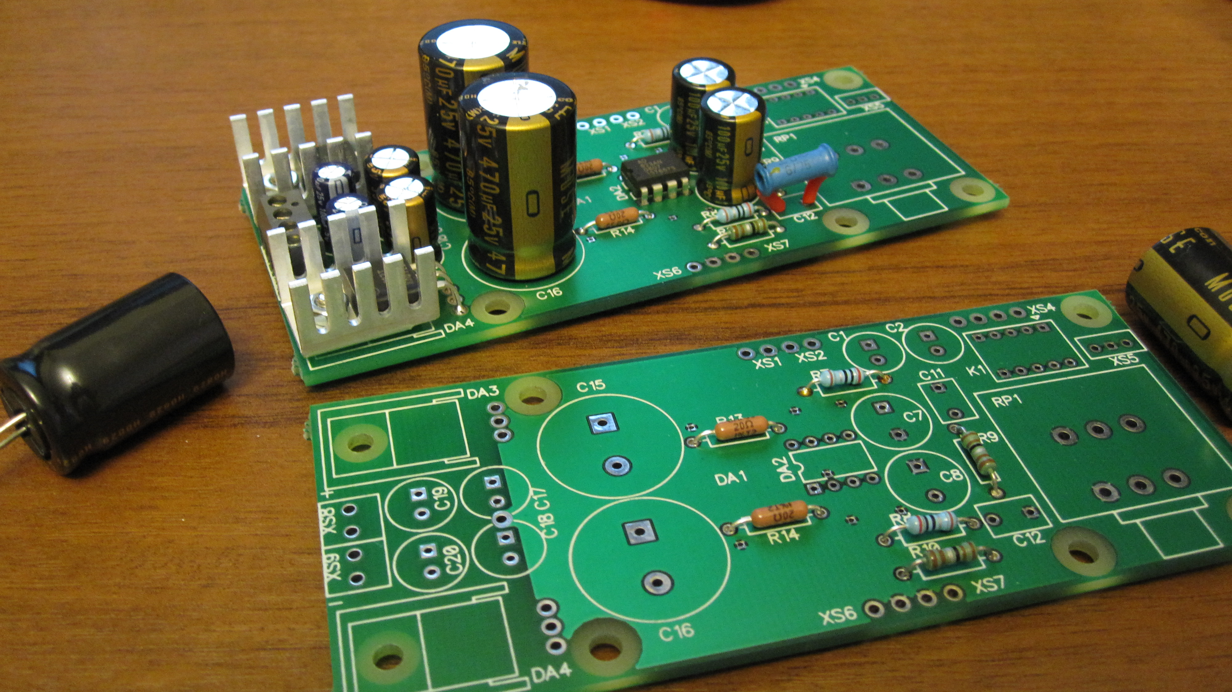

    Какая-то мистика происходит, с самого начала не задалось. При подключении к сети сразу выгорает резистор R23_2, уже сгорело два. Без R23 и R23_2 меряю после моста 20 Вольт. Транс две обмотки по 18. Сопротивления 0,27 еще не запаяны.

    ctrange, фото с обеих сторон мне на мыло.

    Может поменял местами резисторы на ногах стабов?
