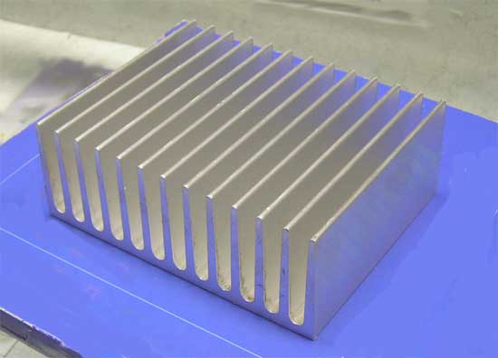

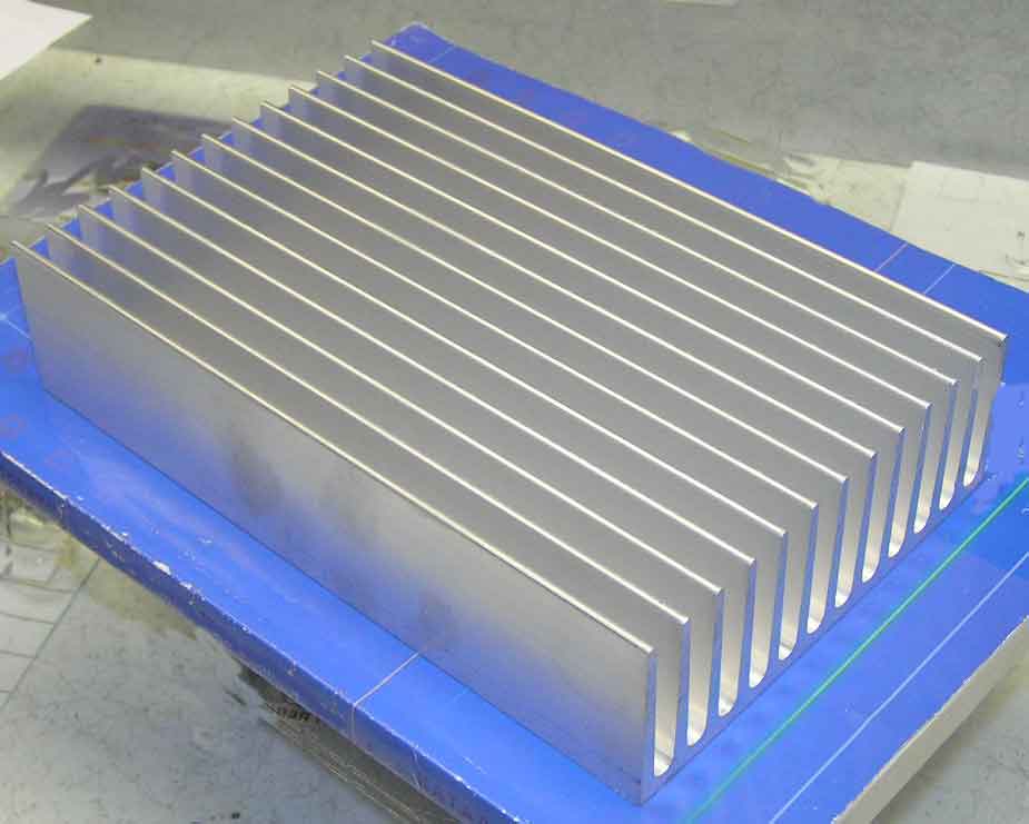

    Achtung! Имеется в наличии:
    1. 125 х 46 х 200(высота) 13 ребер = 522 р.
    2. 125 х 46 х 100(высота) то-же = 268 р.
    в количествах где-то штук по 30 каждых.
    Дальше - по системе SIA-2.
    Считайте площади, делайте выводы. По-моему №2 по 3 шт. в плечо - достаточно.
    Могу посодействовать на общественных началах
    Из 3-х пар, которые в производстве, пара для Dangog, пара для LepekhinV.

    В принципе, для стандартной версии кусками по 100 должно пройти. И сами радиаторы симпатичные. Это нормальный вариант. Единственное что, для москвичей, возможно, проще будет такой же профиль (АВ0095) взять в Микромаке и попилить - чтобы точно по размеру был, чтобы слать в Москву только плиты/планки.
    А как можно приобрести радиаторы № 2 - 6 шт.?
