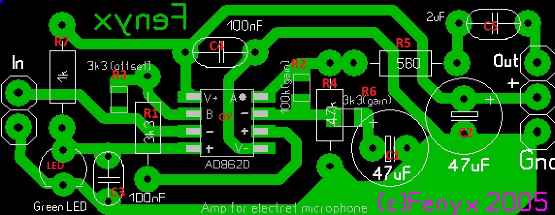

    Финальный вариант схемы (картинка внизу) - в том виде, что работает у меня: картинка и файл с печаткой для SprintLayout.
    Разделительный конденсатор С1 и задающую смещение на входе операционника цепочку R6-R7 можно убрать, если напряжение питания будет постоянным и номинал резистора нагрузки каскода R1 будет подобран так, чтобы постоянное напряжение на нем было около 1/2 Uпит.
    Конденсатор по питанию можно переместить непосредственно к входным пятачкам платы (как я и сделал, потому что плата вставлена в корпус от щупа вольтметра - теперь это корпус микрофона , и конденсатор мешался). Второй кондер рядом - неполярный электролит для развяски ОС по постоянному току можно отогнуть (если оставить длину его ножек над платой 2мм) и он не мешает.
    Напоминаю, что опер можно взять любой, какой вам понравится, я взял AD8610 потому что он обладает просто превосходными характеристиками и при этом высылается фирмой Analog Devices безвозмездно (то есть даром ) всем желающим (на ссылке искать в таблице в столбце "Samples Cart" те строчки где есть "Add to Cart" - туда и жать). Вероятно вам будет полезен этот топик: Заказ деталей.

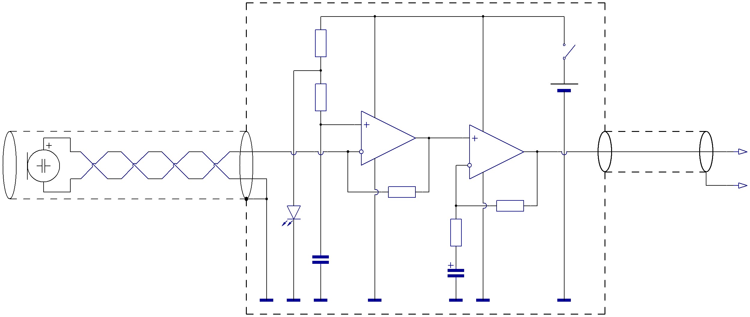

    Первая по хронологии схема, она мной собрана и прекрасно работает до сих пор:
    Печатка к ней.
    Следующая схема - та которая лично мне нравится больше, на двух оу (в одном корпусе), без дополнительного транзистора. Кроме прочего отличается еще и меньшим минимальным напряжением, которое требуется для ее работы. Практически напряжение снизу ограничено только требованиями примененных ОУ - для использованных мной AD8620 это около 7В (однополярного):
    Печатка.
    Фото готовой печатки:
    Дорожки спциально разведены пошире (и сами и пространство между ними) - чтобы можно было легко сделать "на коленке" - лазерно-утюжной технологией и т.п. - хоть от руки нарисовать. Внимание! В файле для спринта присутствуют некоторые элементы, которых в вышеприведенной схеме нет. Они выполняют вспомогательные функции и на принципиальной схеме отсутствуют чтобы не отвлекать от основной мысли.
    То, что ниже в статье - это так, мысли вслух про возможные варианты. К тем могу еще добавить вариант с одним оу и Т-образной ОС, но на мой взгляд он преимуществ не имеет (кроме экономии одного оу, но это экономия пустая, т.к. по цене ничего не выигрываешь и по габаритам тоже - корпус точно такой же). И еще обсуждался вариант по снижению нелинейных искажений самого капсуля (вернее полевого транзистора в нем), путем перевода оного в "линейную" область. Для этого нужно снизить напряжение на капсуле с 2В до примерно 0,35В - см. графики ниже. Такой вариант требует специальной схемы для компенсации температурного дрейфа полевика. Те, кто сильно заморачиваются параметром THD в своем микрофоне (по данным симулятора искажения падают в 10 раз - с 0,45 до 0,05%, на самом деле может быть и по другому - в микрофоне есть еще другие источники искажаний), могут попробовать заменить источник опорного напряжения (у меня это светодиод) на схему, выдающую напряжение 0,35В при 20 градусах и имеющую температурный коэффициент 2,0-2,2мВ на градус (плюс, т.е. с ростом температуры напряжение должно повышаться).

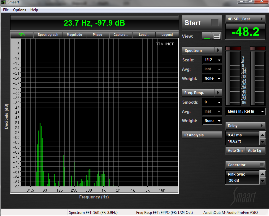

    подскажите, по-моему чего то не так с питанием. пробовал и от блока и от батарейки, результат один. при касании рукой земли на преде это фигня понижается на 10 дб, но все равно торчит. в комнате тихо. пика ровна на 50гц

    По умолчанию Re: Пред для электретного микрофона
    Может с экранированием, что то не так, дорожку внутри микрофона резал? корпус с нулем соединен? питание сетевое?
    зы что за Smaart? чо в нем хорошего?
  10. #589
    Новичок Аватар для skribbl
    11.12.2009
    дорожку не резал, вроде тут говорили что не надо. корпус пластиковый, трубка с капсюлем тоже пластиковая. про питание уже писал, что питал и от БП и батарейки- нет разницы.
    простая для меня софтина, где все интуитивно ясно
    По идее, вся суть в хорошем экране.
    11.12.2009
    спасибо. Помогло!
