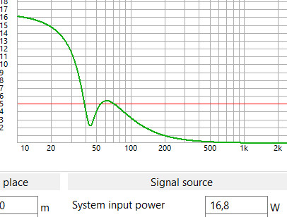

    Цитата Сообщение от BlackRoger Посмотреть сообщение
    бубнеж
    Ни 11 литров, ни 18 не дают на графиках высокодобротных выбросов. Да и откуда? Динамик дохлый, только для ближнего поля или в качестве второй полосы.
    Про бубнёж вам нужно у себя спрашивать. Или стенки тонкие, или комната.

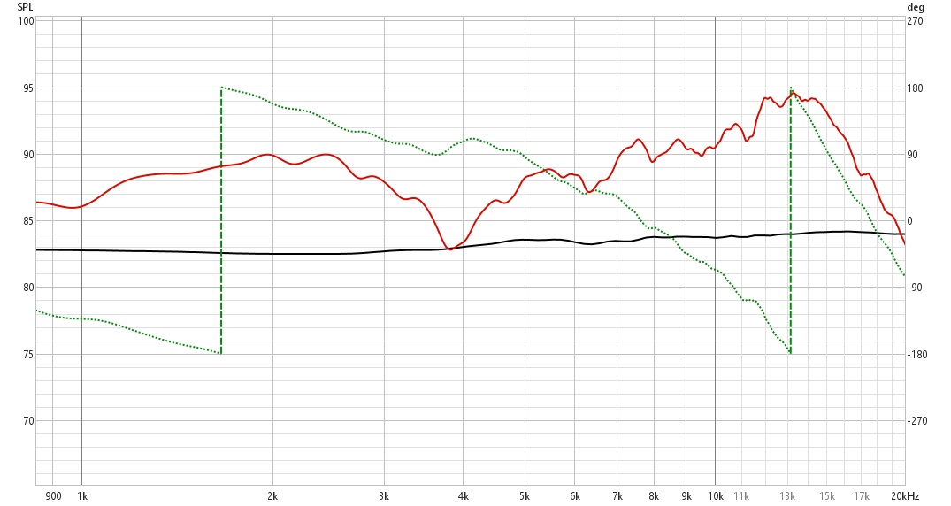

    Хочу заметить, что те ET338, что выпускают сейчас, отнюдь не такие ровные.
    Причину ямы на 4к не знаю, возможно это артефакт измерения.
    Картинка 2.83В на оси, 1м. Внеосевые тоже есть, если интересно.
    В общем, с тем кроссовером, что в теме, не получается что-то у меня.
