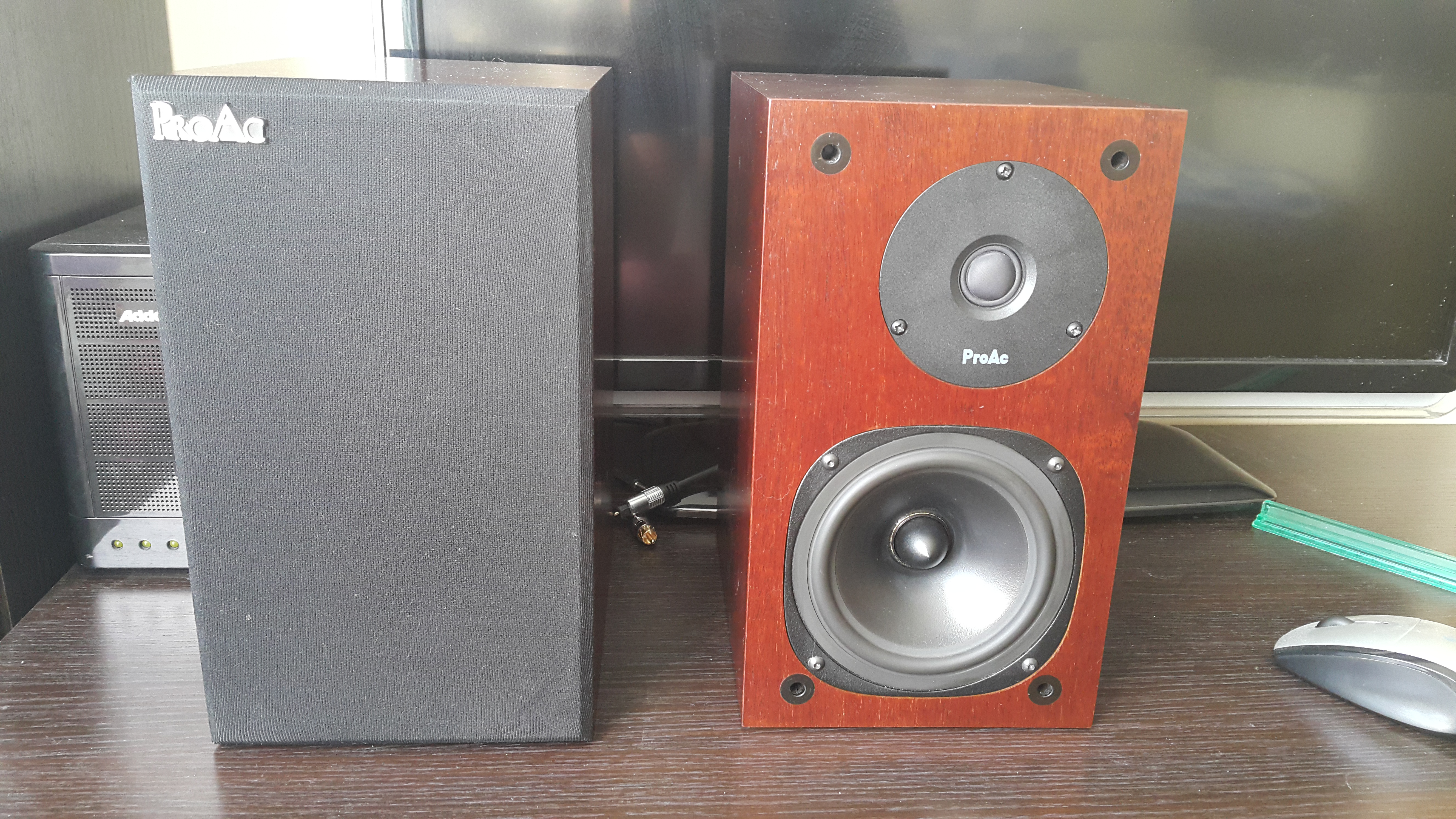

    По умолчанию Re: Новая версия Таблетки (микромонитора)
    Были времена когда ProAc на них делали свои таблетки
