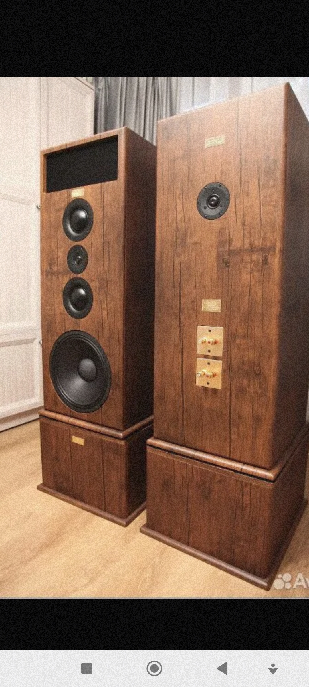

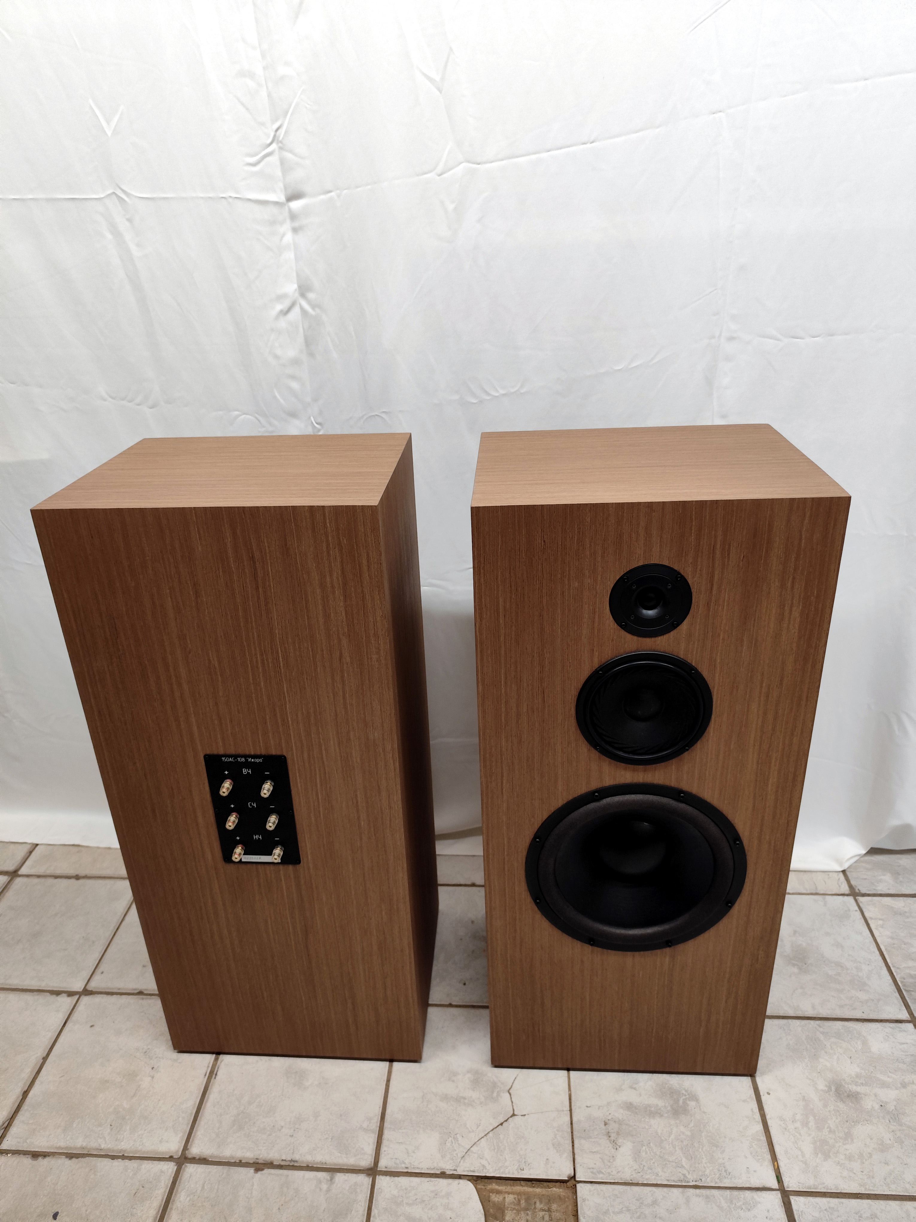

    Решил не заморачиваться и обратиться к специалисту. Нашёл на Авито вроде как грамотный человек, он меня услышал. Цены конечно не дёшево, но чувствую оно того стоит. Время оно дорого стоит, и опыт Нажмите на изображение для увеличения.

    Почитал Цюпика, не отторгает.
    Немного странно положен леточник на серых (саундерлинк, чтоле). Вообще, на фоне таких басовиков эти середка и пищи технически жалобны, но автор барин.
    Ну и пусть с этим, а по-настоящему серьезные вопросы вызывает НЧ-оформление.
    Здесь многие занимались трубами, включая меня, с ними не все так радужно, особенно при высоком разделе с серединой.
    А так очень интересно, прилично, и местами свежо; афтара бы сюда.
    P.S. Низ 15", если сподобишься. У двенах с низкоигранием совсем чахло.
    Пятнахи в основном у Файталов, 15PR400 (но у него ход никакой, один-в-один Бейма 15mi100), пара-тройка FH, и один FX. У бейм среди старых моделей можно найти, у Lavoce не очень с этим делом, там разве что SAF184.01, но это сильно харизматично. Остальных не знаю.
    P.P.S. Кстати, вот тебе еще тема, почитай: https://forum.vegalab.ru/showthread.php?t=82648.
    Мегастранные проекты. ВЧ на жопе для чего?

    Согласен что в середину у меня по ощущениям тоже напрашивается 8"
    А на картинках выше 2х3". Это как бы совсем разные вещи

    Сзади лучше ширик ставить, так адаптация лучше. Если на то желание, то и крутилку фильтра, переключатель фазы. А то и фазовращатель.
    Это чтобы не делать то, что сделал Макаров с комнатой. Вайф-фактор накручивать. Сразу сцена, образы, пространство записи.
    Но можно хардварно решить вопрос. Выше басовика в ФИ прикручиваешь ширик в щите. Пищалка по вкусу. И ты в условиях жилой комнаты по звуку уделываешь любые колонки. Немного поискать расстояния придётся, если нет отдельного заднего излучателя с крутилками. Но не беда, это же не НЧ искать между модов, там всё в пределах 20см.
    Я когда делал середину открытую, прифигел от звука, но будучи перфекционистом, продолжил борьбу стандартными методами. Но Боуз принял это за базу. А он не дурак.
