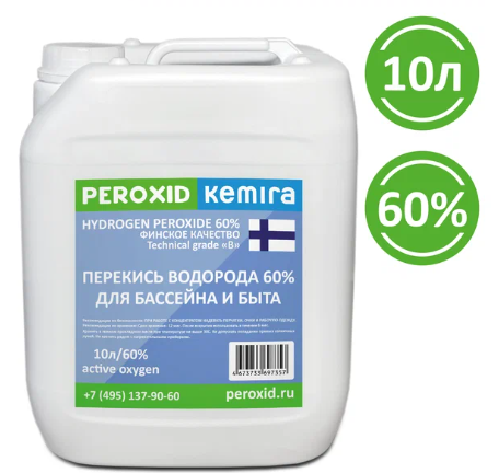

    По умолчанию Re: "отбеливатель" старого пластика.
    Пластик разный, и наполнители в нём тоже разные,
    поэтому говорить о дастаточности той или иной концентрации не имеет смысла.
    Самый сильный окислитель который доступен в домашних условиях
