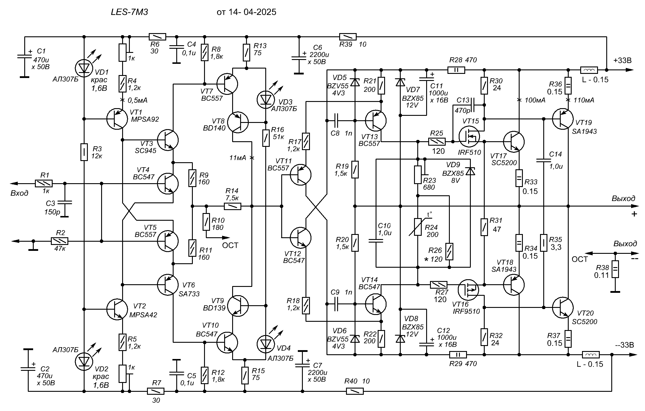

    Наконец получил кондиционный вариант усилителя устраивающий по всем параметрам. Схематическое построение реализовано на основе предыдущих разработок.
    Давно применяю в конструкциях усилителей принцип «оптимального выходного сопротивления» (отражено в предыдущей теме в первых страницах)
    Схематическое исполнение — это применение раздельного усиления напряжения и тока. В таком исполнении — УН, с определённым КУ, усиливает входной сигнал до необходимой величины. С выхода УН, усиленный сигнал подаётся на вход ВК с единичным усилением. Таким образом получаем усилитель мощности (V x I = Bt)
    Такая архитектура упрощает наладку и регулировку усилителя, достигая необходимых электрических характеристик.
    Результат своих трудов «измеряю» своим комфортно-благостным состоянием. Такое состояние наступает после первого включения в полной тишине, такое-же состояние появляется после длительного прослушивания музыкальных произведений и выключения усилителя.
    Спокойную обстановку многолетней эксплуатации, в любых режимах и разных условиях, обеспечивается выполнением концептуальных условий:
    Линейная полоса усиливаемых частот не менее 200кГц, сигналы (синусоида и прямоугольник) чистые и красивые — не засорены шумом и фоном, а также артефактами возбудов.
    Качественное воспроизведение достигается отказом от «снабера» и контактов реле на выходе. Ток покоя, оконечных транзисторов, должен обеспечивать линейность на холодную и после прогрева и, поддерживать, длительно, тёплое состояние радиатора.
    Качественное воспроизведение, также, обеспечивается «оптимальным выходным сопротивлением» которому уделяю большое внимание, но об этом будет отдельная глава.
    Этот усилитель, даже, буду рекомендовать опытным радиолюбителям и конструкторам любителям — для повторения.

    Посмотрел в микрокапе схему Вашей выходной части
    (правда с малой глубиной, всего 26дБ на частоте 20кГц)
    Засомневался в ваших расчетах - не может быть результат таким плохим при 100% обратной связью (единичное усиление ВК) Скорее всего дело в исходных данных или не учли плавающее питание.

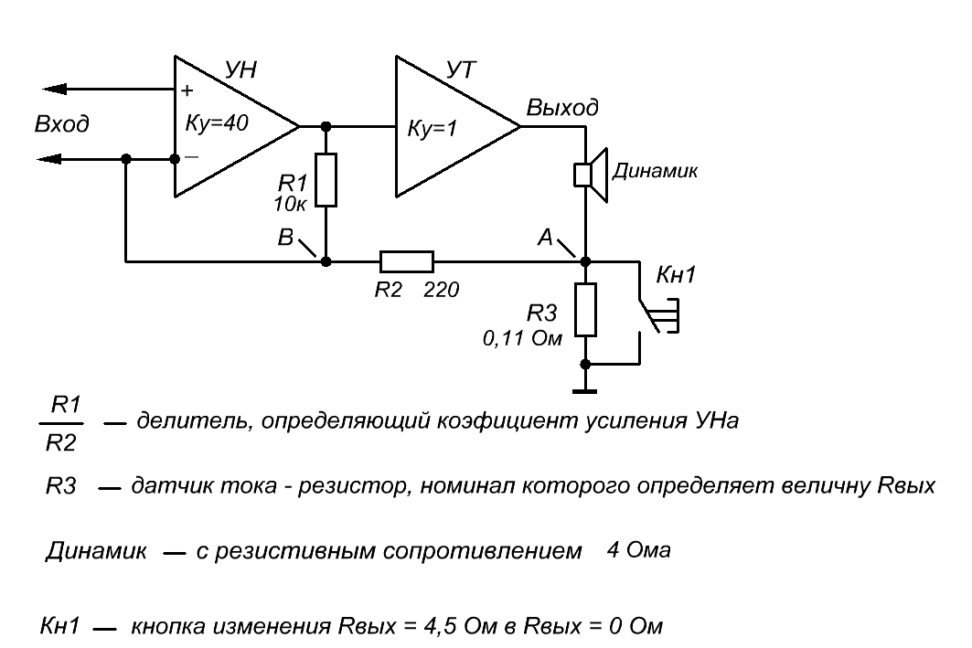

    Позавчера, на мою финальную схему накидали много... так что откажусь от рекомендации применения данного варианта, по причине, якобы не качественная схема и не отвечает высоким показателям. (хотя, не буду отказываться эксплуатировать и слушать — радуясь звучанием и качественным воспроизведением)
    Схемных реализаций с выходным сопротивлением делалось много и было много теоретических обоснований в правильности подхода в этом вопросе. Однако, в практическом применении, получали отрицательные отзывы в плане качественных параметров звуковоспроизведения.

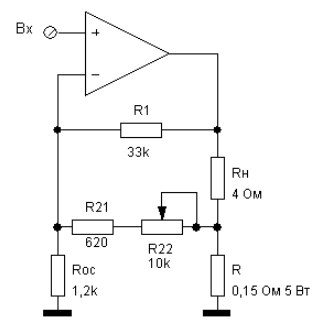

    Практическая реализация осуществлялась, примерно, по такой схеме:Нажмите на изображение для увеличения.
    Из этого рисунка видно, главным элементом ОС является резистор R1. Вторая цепь ОС взята с датчика тока R.
    Две параллельные цепи объединяются на Rос и подаются на инверсный вход усилителя. Такая реализация смешивания разнородных сигналов, основного сигнала и сигнала от датчика, приводит к искажению входного сигнала и, в результате, к искажению его на выходе УМ.
    Архитектура моего усилителя отличается от предыдущей:
    На рисунке видим, что все элементы усилителя разделены по функциональному назначению; это УН с КУ=40, это УТ с КУ=1, это резистор ОС - R1, это резистор ОС тока R2 и резистор R3 — датчик тока.
    На инверсном входе получаем сумму без смешивания сигналов.

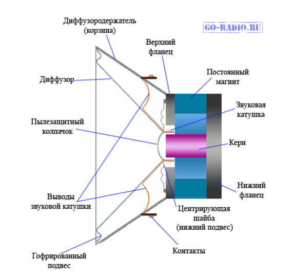

    Для понимания процессов происходящих в динамической головке, обратимся к рисунку:
Название:	Конструкция динамика.png

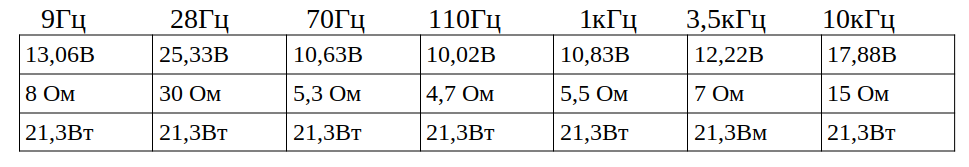

    Как видим это электромеханическое устройство преобразует электрический сигнал в энергию звуковой волны. На самом деле, точное преобразование происходит только в частотном диапазоне, а на амплитудном уровне происходят большие отличия от амплитуды входного сигнала. Другими словами, происходит не пропорциональное преобразование уровня громкости. Это подтверждается посмотрев таблицу-1 в строке мощности.

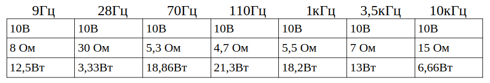

    А в таблице-2 видим равномерную мощность по всему частотному диапазону.
    Такой результат получается за счёт выходного сопротивления равного
    4,5 Ом.
    Вернёмся к рисунку №2 На этом рисунке обозначены две точки А и В, первая это сигнал токовой ОС, вторая — сигнал ОС УНа.
    С ОС УНа (В), всё понятно. А вот с ОС тока, надо разобраться. Дело в том что этот сигнал имеет другую природу и зарождается он за счет катушки индуктивности и датчика тока R3 — смотрим рис 3.
    Рассмотрим работу тока и работу катушки по отдельности. При прохождении тока + _ в точке (А) появляется потенциал +_ зависимый от величины тока.
    Величина тока будет изменяться не только от амплитуды напряжения но и от частоты воспроизведения. Одновременно, катушка начинает движение вдоль керна, внутрь или наружу, начало движения и скорость движения, всегда будут отставать от скорости изменения тока.
    При движении катушки в магнитном поле, появляется ЭДС напряжения, чем больше размах колебаний тем больше ЭДС. То-есть, в точке (А) имеем информацию в виде электрического сигнала, которая отличается, по форме и величине (в 40 раз) и далее суммируется в точке (В) с сигналом ОС УНа.
    Суммарный сигнал воздействуя на входной, исправляет его таким образом что звуковая АЧХ исправляется. Смотрим таблицы 1 и 2.
ID:	472766 Таблица-1
ID:	472767 Таблица-2

    Если УТ имеет Ку = 1, чем схема рис2 лучше, чем рис 1?
    Ваши объяснения ничего не объясняют.
    Я считаю, что все наоборот.
    Какие ваши доказательства? (С)
    Ну и посчитайте для сравнения, линейность вашего УН с общей базой, как вы пишете, нагруженного на 7к5.
    Меня терзают смутные сомнения (с)

    Усилитель с другой архитектурой, это не означает что он не стандартный. Единственное отличие моего усилителя это то что у него выходное сопротивление не равно нулю.
    Поэтому, если не нравится мой усилитель, берите любой другой, у которого блок усилителя напряжения и блок усилителя тока работали сами за себя, а обратная связь не охватывала усилитель тока.
    Далее, если ставим резистор для измерения тока звуковой катушки, для получения информации электрических характеристик динамической НЧ головки, то подключать звуковую колонку — не надо.
    Это обусловлено тем что она настроена на УМ с Rвых = 0.
    Лучше всего подключать УМ с Rвых = 4,5 Ом на отдельный НЧ бокс.
    Оформление бокса это; закрытый герметичный ящик, с необходимым объёмом и НЧ динамиком, номинальное сопротивление которого — 4 Ома.
    Если такового нет, то взять имеющуюся колонку и, временно, от клеммы + НЧ динамика отсоединить кроссовер и сделать не большую доработку.

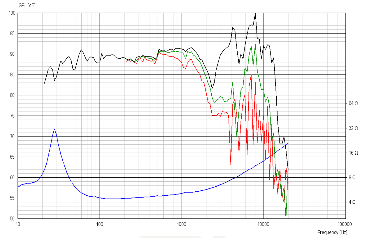

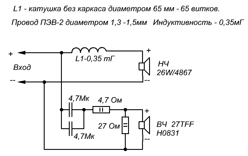

    На днях, в процессе определения нюансов воспроизведения звучания нового усилителя, убедился, что детализация (прозрачность) выше чем у предыдущих конструкций и поделок.
    Однако, чего-то не хватало. Решил добавить середины в частотный диапазон воспроизведения.
    Открыл колонки и убавил количество витков индуктивности с 65 до 25 витков. (НЧ динамик, вполне допускал такую процедуру)
Название:	НЧ динамик.png
    НЧ динамик стал выдавать до 2,3кГц. В результате, оркестровые произведения стали раскрываться так что объёмное звучание проявилось и при прослушивании из каждой колонки по отдельности.
    Басовые стали более проработаны. Струнные — скрипичные инструменты стали звучать более натурально.
    Последний раз редактировалось scorpin; 03.05.2025 в 05:47. Причина: изменить расположение рисунка

    Это НЧ динамик, выше 1 кгц пойдёт грязь, пищалку 3-м порядком надо резать. Вообще, нужен СЧ.

    По умолчанию Re: Финал модификации LESART-17
    Цитата Сообщение от Stalin Посмотреть сообщение
    Володя, обратная связь по току просто поднимет подводимую напругу до необходимой мощи и всё. Правда для этого нужен хороший запас по напряжению (больше чем обычно).
    Чуть не так, увеличивая сопротивление в цепи источник-АС мы повышаем конечный Qts, и здесь только за счёт добротности самой головы, и никак иначе.
  20. #59
    Частый гость Аватар для Stalin
    10.08.2005
    г. Екатеринбург
    216
    Возможно, тут я не силён... Но однозначно и согласование корпуса с НЧ динамиком меняется.
  21. #60
    Аватар для scorpin
    10.12.2011
    450
    традиционным подходом нужен комплексный подход с переделкой АС *. А здесь нет выработанной общей рекомендации.
    С этим высказыванием, полностью соглашусь. Что касается выходной мощности, компенсация по питанию, в плюс, не большая - 3-5В, чтобы достичь той же мощности что и при стандартном подходе. Так как, падение напряжения на резисторе
    0,1 Ома (датчик тока) мизерное и, в 45 раз меньше чем Rвых = 4,5 Ом.
    ---------- Сообщение добавлено 10:53 ---------- Предыдущее сообщение было 10:49 ----------
    Это резонансные подъёмы импеданса ДГ в акустическом оформление. Что как раз решаются с помощью Rвых более эффективно, чем изменений в кроссовере в акустики.
