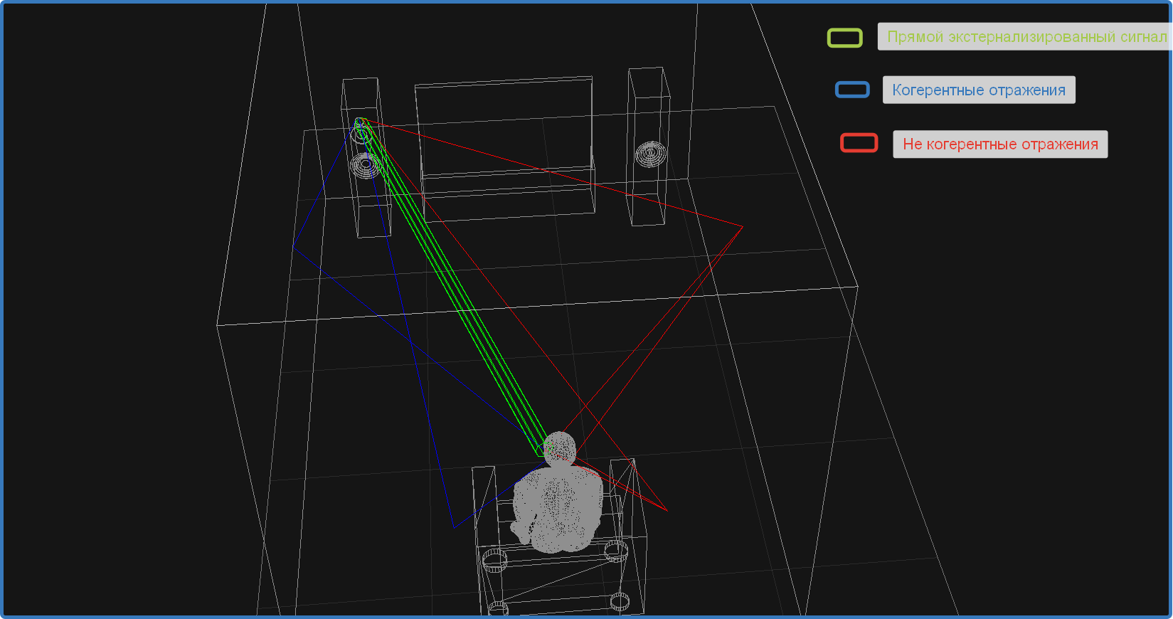

    Имхо начать нужно с тезиса о том, что организация акустического поля в публичных помещениях для передачи живых речи и музыки, и маленькие комнаты с электро акустическим трактом для воспроизведения и передачи записей из этих самых больших публичных пространств не одно и то же
    Так в чём собственно разница? На эту тему написано много трудов, немного утрируем и упростим, что бы наглядно увидеть разницу между большим и малым помещением, а так же почему бывает трудно говорить о достоверности или правдоподобии при прослушивании записей из больших помещений сидя в малых, не беря в расчёт электро тракт, так как пока рассуждаем, о КдП – комнате для прослушивания речи и музыки, на уровне так сказать стен)) Для простоты будем оперировать моделями, имхо так нагляднее.

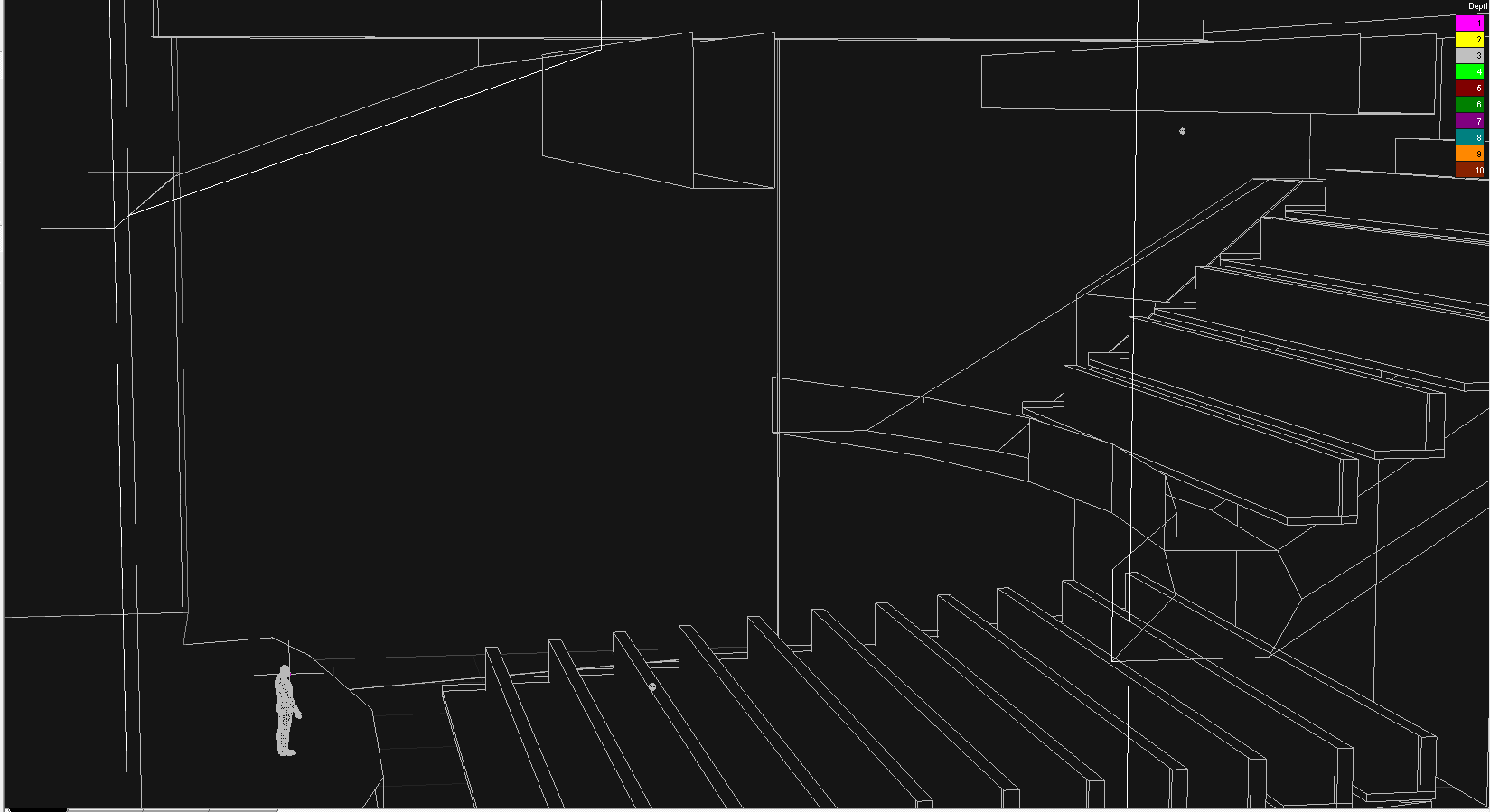

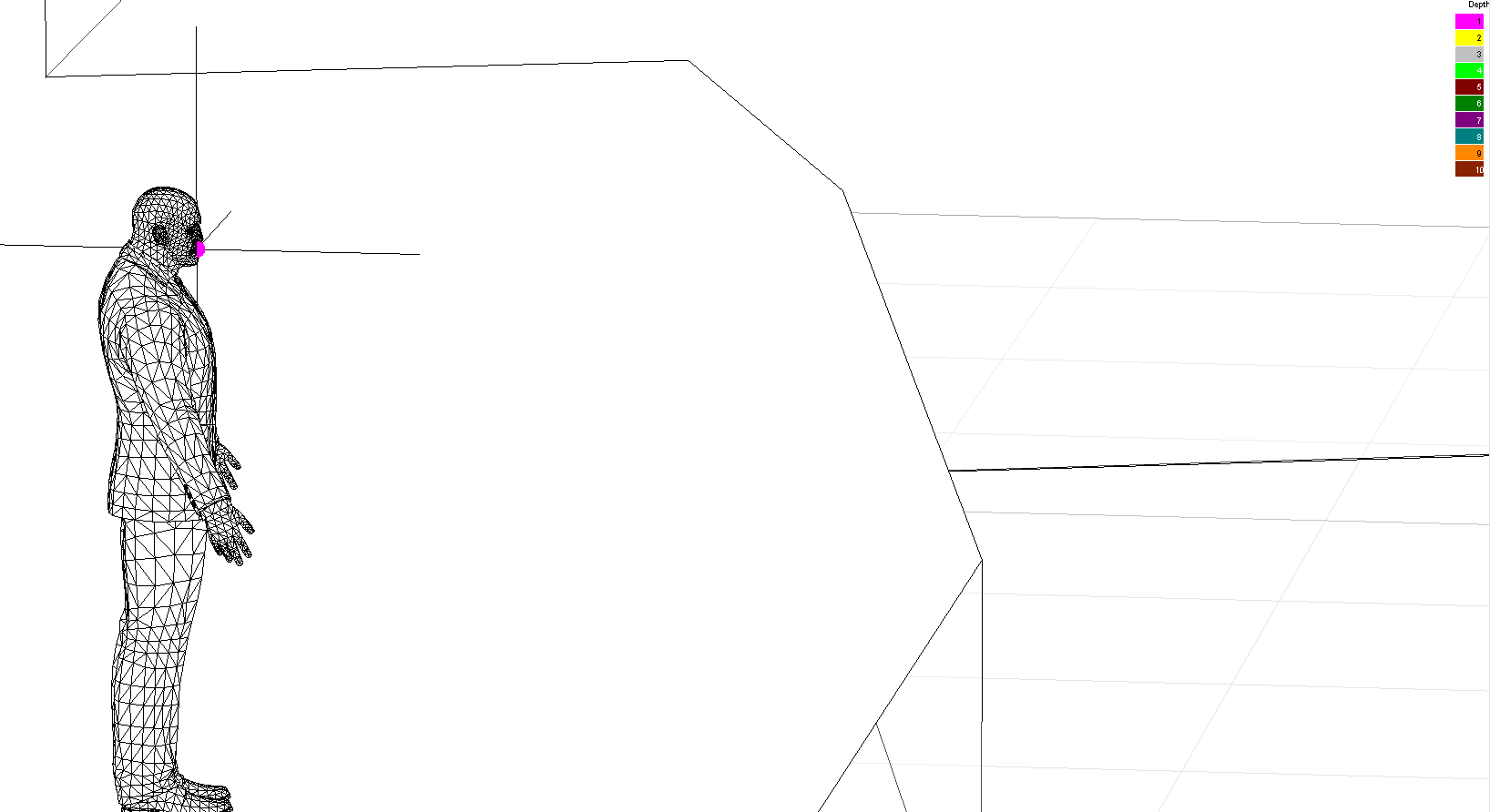

    Перед нами зал (оперный театр), вернее модель театра. Исполнитель (ресивер/источник) на сцене и слушатель/микрофон в третьем ряду по центру залаНажмите на изображение для увеличения.
    Исполнитель поёт)) (ресивер генерирует стимул)) (GIF-кликабельна)
Название:	Театр и тенор.gif

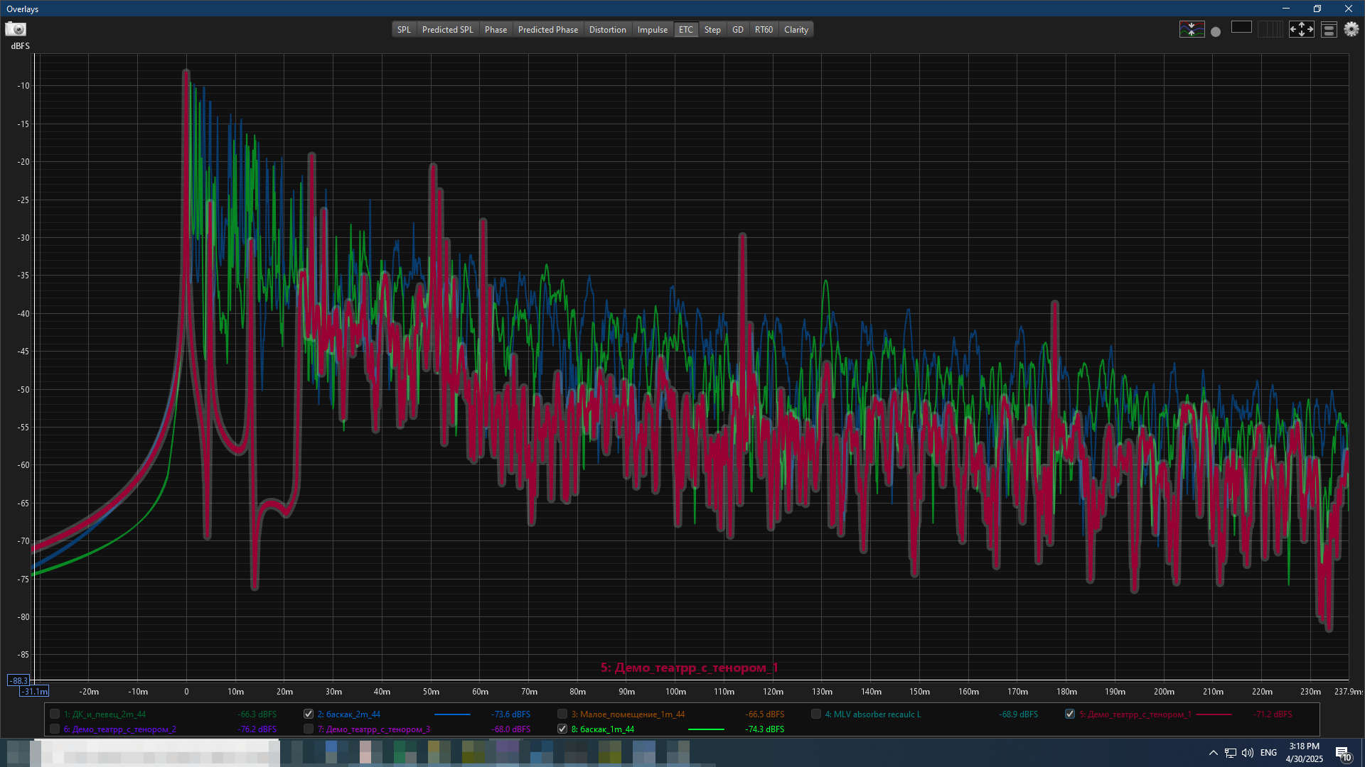

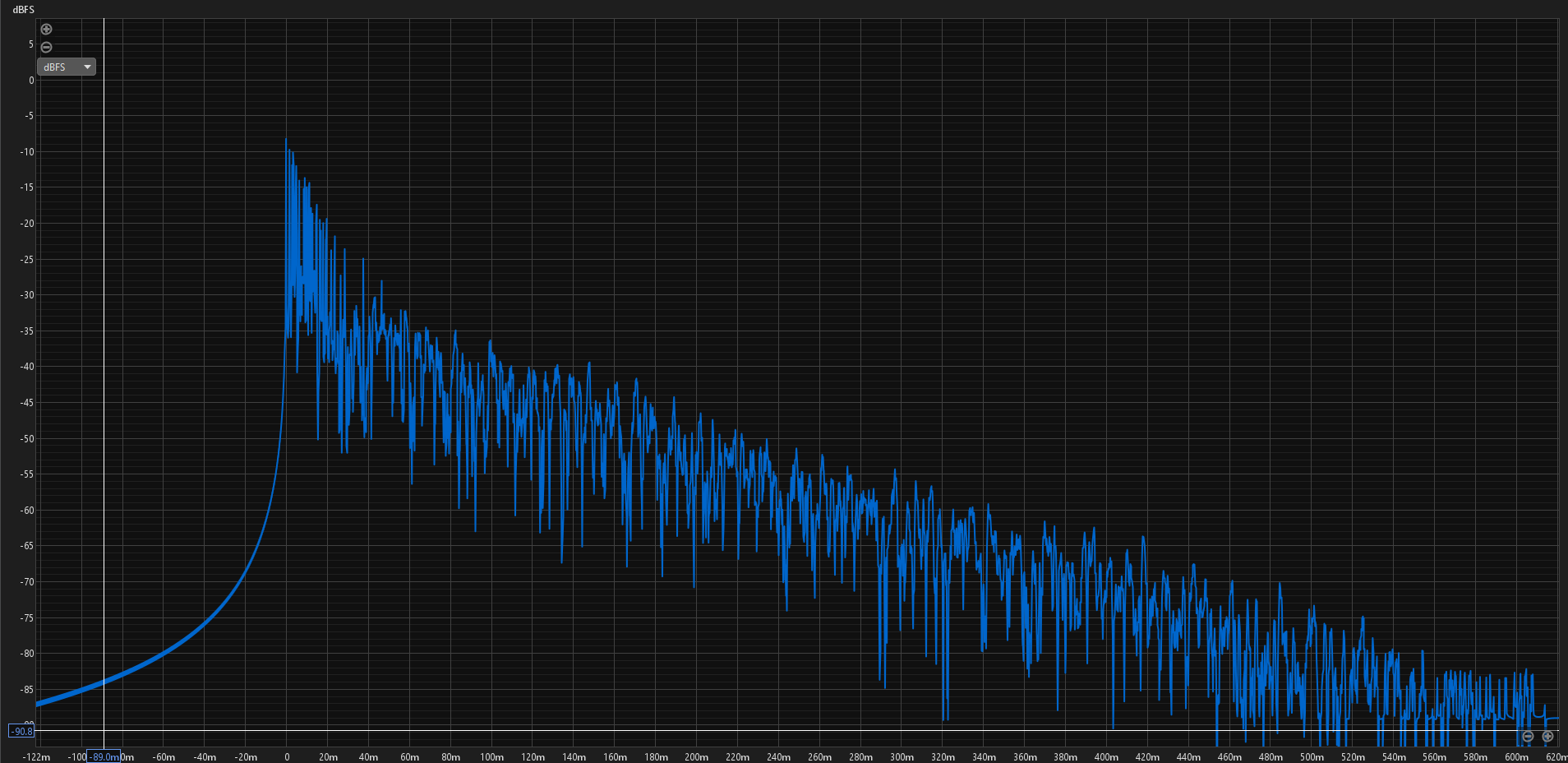

    Звук улавливается микрофоном как в момент прямого прихода на капсюль, так и в дальнейшем, когда распространяется по залу и мы можем это записать в виде RIR (room Impulse response) импульсной характеристики комнаты, где будет виден и момент прихода прямого звука и приходы всех отражений выглядеть это будет так:

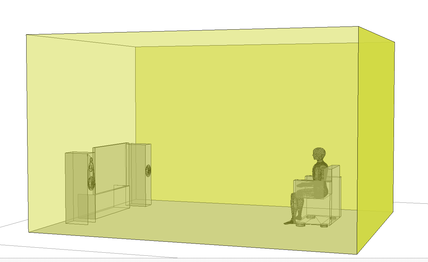

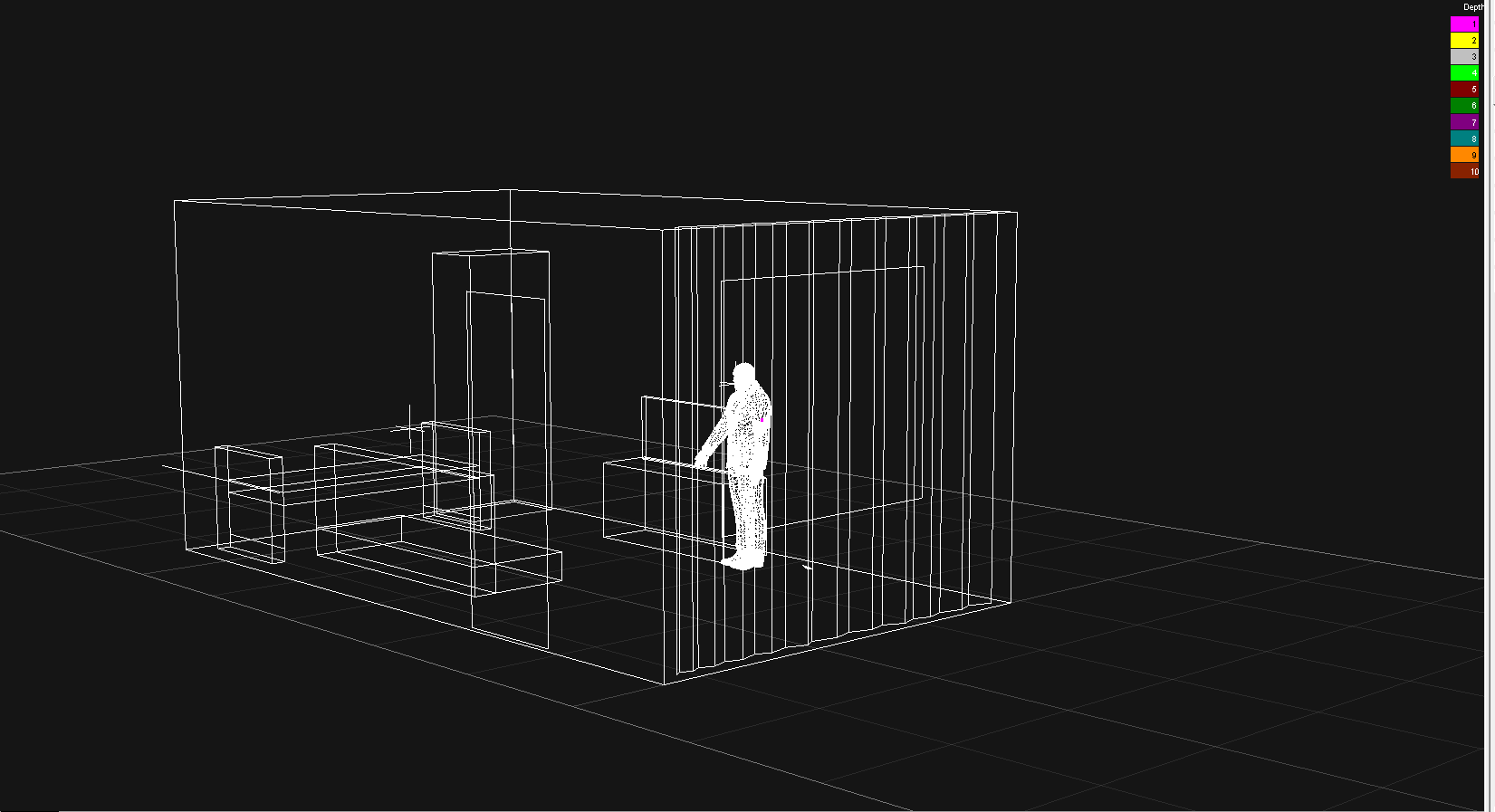

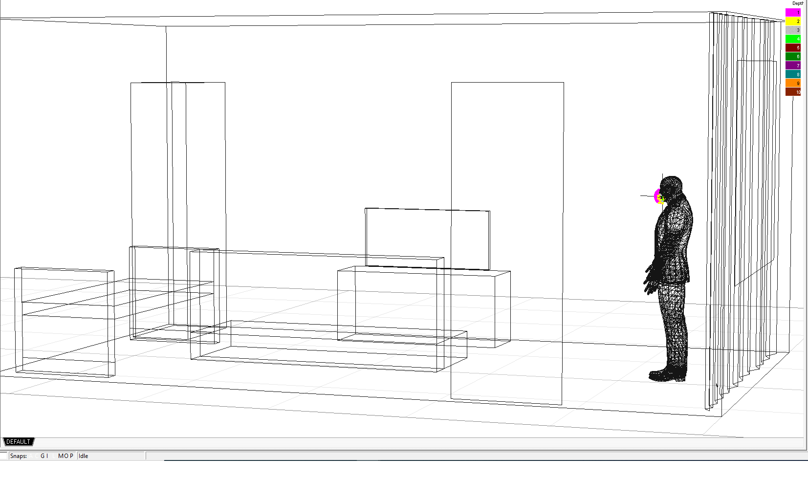

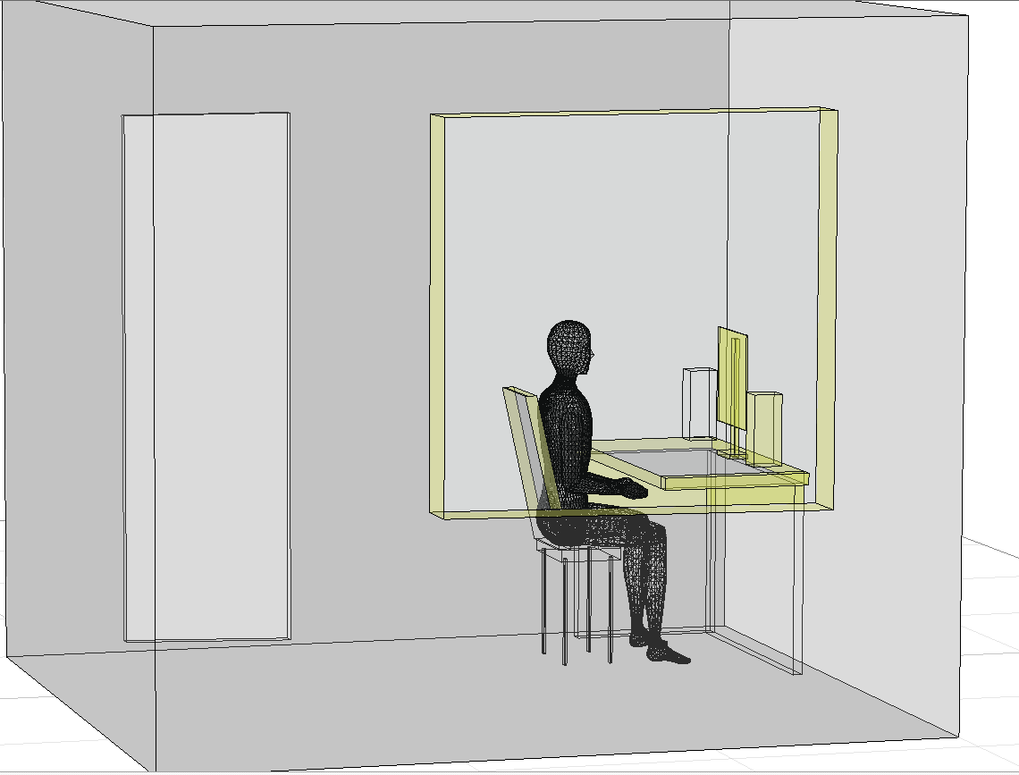

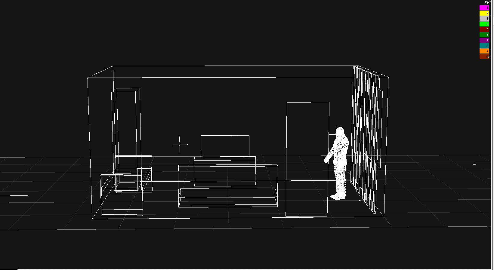

    А потом этот исполнитель придёт домой в своё скромное жилище и решит записать себя на микрофон, стоя в комнате и так и этак и посмотреть RIR: (GIF)
Название:	Тенор в 17м кв.gif

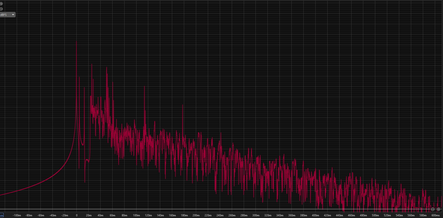

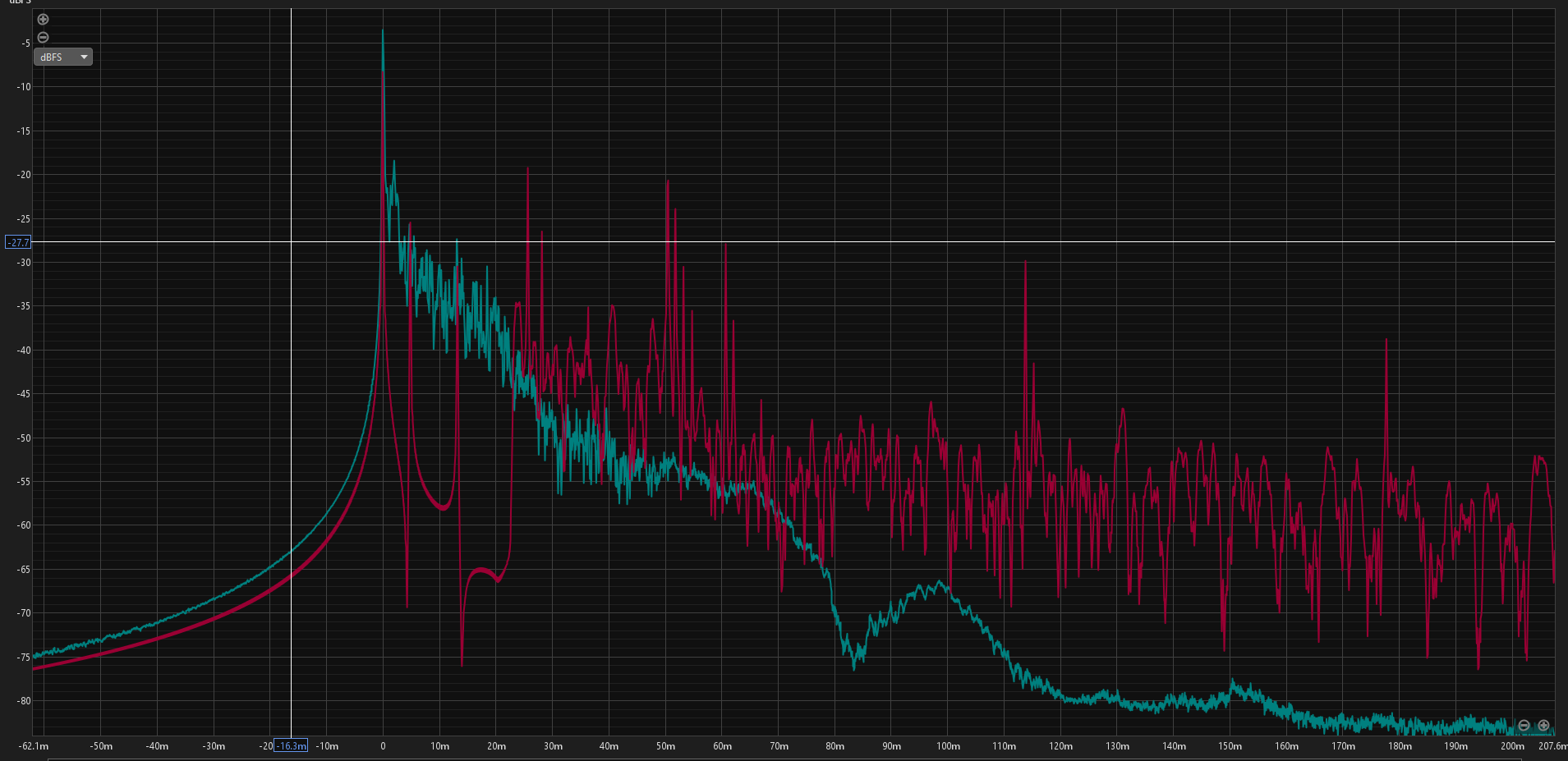

    Послушает он себя посмотрит графики и решит, что есть всё же разница и что надо с этим, что то делать, но для начала попутно поняв, что, зачем и прочие почему
    ---------- Сообщение добавлено 18:11 ---------- Предыдущее сообщение было 15:25 ----------

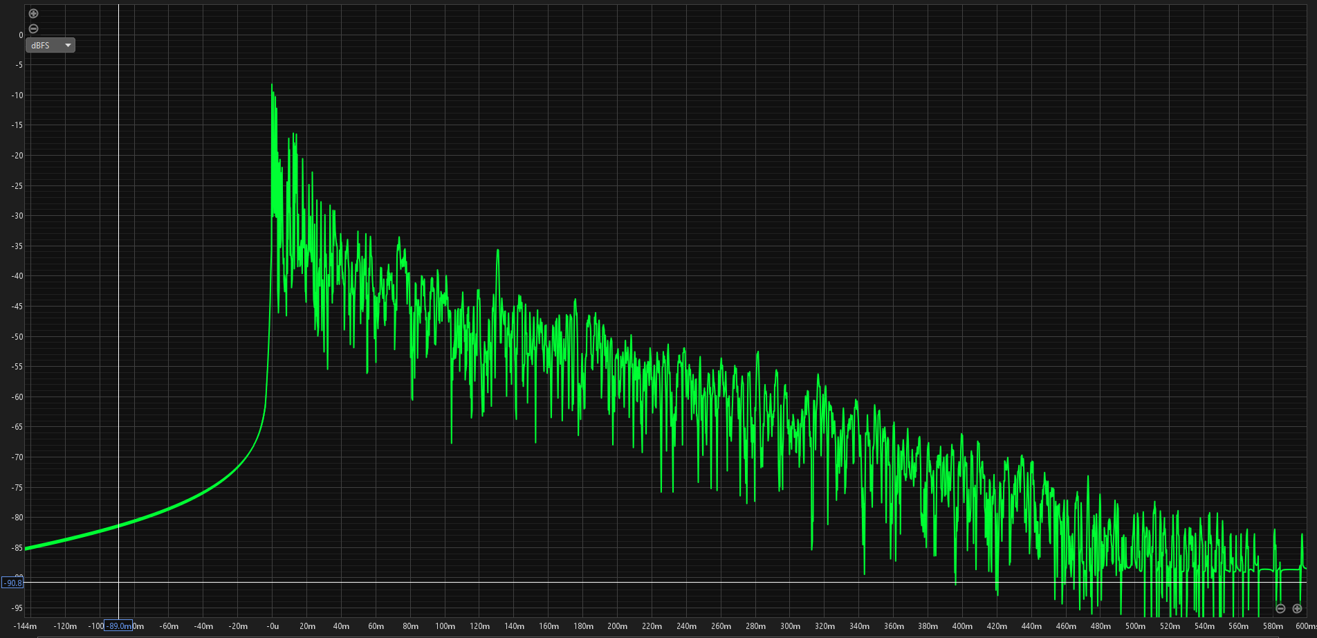

    При рассмотрении ETC из разных помещений одного и того же сигнала очевидны несколько вещей физического свойства, но при этом сильно завязанных на психоакустику – восприятие контекста записи из которых нам «становится доступным» информация о просторности/вместимости помещения (через «безэховый» зазор ITDG - Initial Time Delay Gap ) местоположение исполнителя на сцене и прочие аудиофильские ништяки (пишу серьёзно, так как сам причастен). Но самое главное для интеграции в сознание текущей музыкальной информации нам нужно время, для оценки мелодии тембра темпа размера прочего, - (это имеет множество временных шкал разниц временных промежутков, тема для «чайников» и я не буду загромождать её подробностями сверх меры, обо всём как говорится по порядку) В основе лежит «понимание события через прямой звук» и поддержка/усиление и приукрашивание этого звука через полезные отражения (правильно сформированные по спектру и времени), или наоборот маскирование/искажение/чрезмерное окрашивание/неясность ориентации исходящего местоположения) прямого сигнала всё по тем же тембру и времени. Всё это выливается в несколько стратегий и концепций при формировании будущей КдП и к этому мы ещё вернёмся, а пока выражу мнение на постулат, что за прямым звуком нам нужно хотя бы 5 ms, не обременённых отражениями, чья интенсивность не намного ниже, чем прямой звук, это в худшем случае. В «идеале» нужно сделать так, что бы комната по минимуму окрашивала своими отражениями не только «безэховый» промежуток записанный в большом зале, но и всего последующего события, типа так как это видно при рассмотрении ЕТС из «референсной» комнаты :

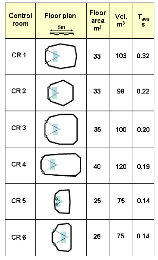

    могу увлечь несложным чтивом
    А вы заметили, что в 5-ти случаях из 6-и по сути ближнее поле.
    Конечно, это же контрольные комнаты имеющие в основе как разные так и родственные концепции NE. LEDE. RFZ. но объединяет их то что во все случая работа/прослушивание проводится в передней части комнаты и в ближнем поле, я так же уверен, что во многих из них есть и зана прослушивания в дальней зоне, для самих артистов их продюсеров и аранжировщиков.
    Само по себе явление КдП в чистом виде вещь редкая и опирается как правило на одну из концепций студийных комнат микшерных и мастеринговых. Об этом я напишу чуть позже.
    А основной постулат предложенной к прочтению статьи гласит о том, что: Если хотите услышать совершенно все подробности и проникнутся атмосферой зала в которой происходило и записывалось событие, вам понадобится комната чьё время Tmid(500-2000Гц) лежит ниже 100ms, типа того:Нажмите на изображение для увеличения.

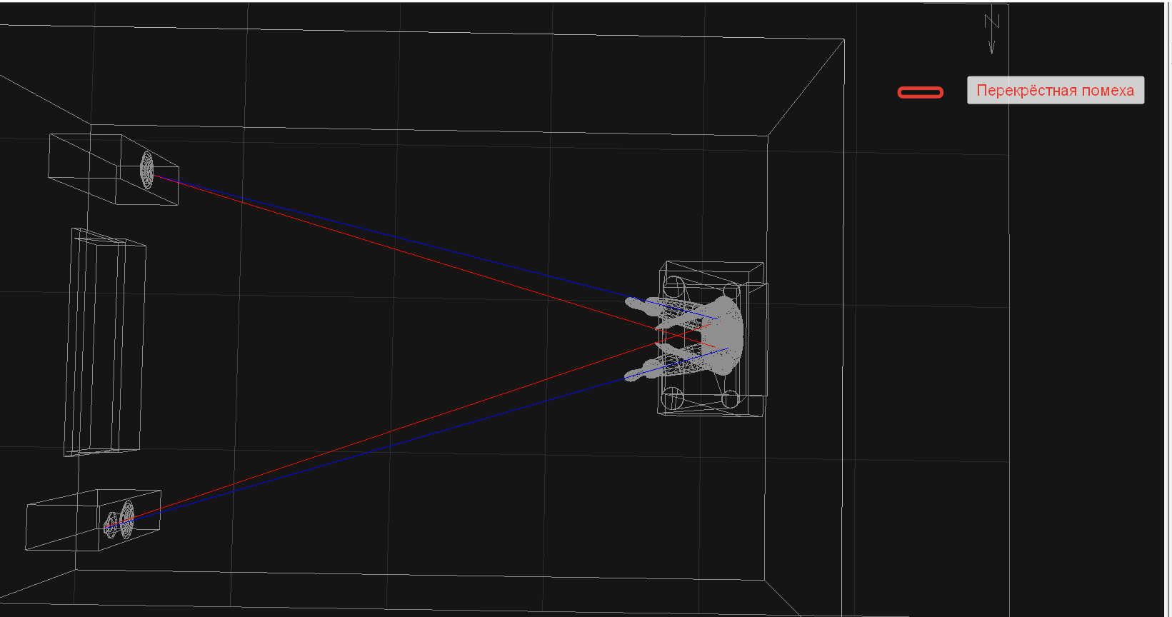

    Ответ в самом стерео - способе расположения сигналов в записи на стере пару или иной иммерсивный микрофон и панорамирования с задержкой, что и позволяет слышать "объём" и "движения", но особенно ярко это выражено, когда Cross Talk Cancellation не столь ярко выражены (в современных записях, этому уделяется некоторое внимание).
    Другой вид паразитных отражений ещё более разрушителен для аутентичного восприятия - это отражения латерального (ближайшего к уху) канала от параллельной стены дающее отражение первого порядка но контрлатеральное (приходящее с противоположной стороны от латерального уха).
Название:	Перекрёстная помеха.png
