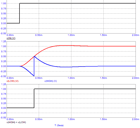

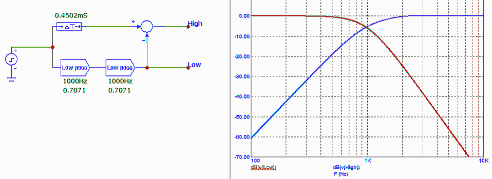

    Что-то у меня не совсем так получается (возможно, реализация фильтра 1-го порядка отличается, или где-то напутал в схеме, но вроде всё правильно).
    LowPass нужен не первого порядка, а второго!
    полноценного FIR-фильтра?
    Задержка - это тот же FIR-фильтр, просто очень простой.]
    Смысл в том, что есть огромная разница между задачей положить в циклический буфер и достать из него один сэмпл, и необходимостью для каждого выходного сэмпла выполнить умножение и сложение с вектором коэффициентов длинной этак в 64 к. Первое могут самые простенькие DSP, память нынче дешёвая.
    Почему принята именно такая величина задержки?
    задержка равна ГВЗ НЧ фильтра на частоте близкой к 0 Гц.
    Например можно поставить подряд два НЧ фильтра.
    тогда задержку надо удвоить. Получим 4й порядок на НЧ и прежний 3й порядок на ВЧ

    Заметил, что ваша картинка напоминает степ ВЧ драйвера в моём кроссовере (синяя кривая)
    Обратите внимание, что идеальная ступенька (нижний чёрный график) получается только после суммирование по воздуху излучения ВЧ и НЧ.
    Потому плавный спад вниз синей кривой перед ступенькой должен быть.
    Он компенсирует плавный подъём вверх красной кривой.
    Такая я же ситуация после ступеньки.
    По-существу только совместная работа динамиков обеспечивает горизонтальность степа до и после скачка

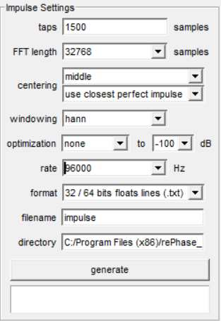

    Раз получилось не то, что задумывалось, значит был использован неправильный конвольвер
    Он встроен в DSP усилительного модуля, в моём случае Hypex 122
    Могу позже поэкспериментировать с Sigma Studio.
    Но повтроюсь, аналогичный Step я измерял у студийных мониторов которые являются околоэталонными.
    Не может быть проблема в неправильно сформированном в rePhase импульсе для FIR фильтра ?
    Может в его настройке можно что-то изменить ?

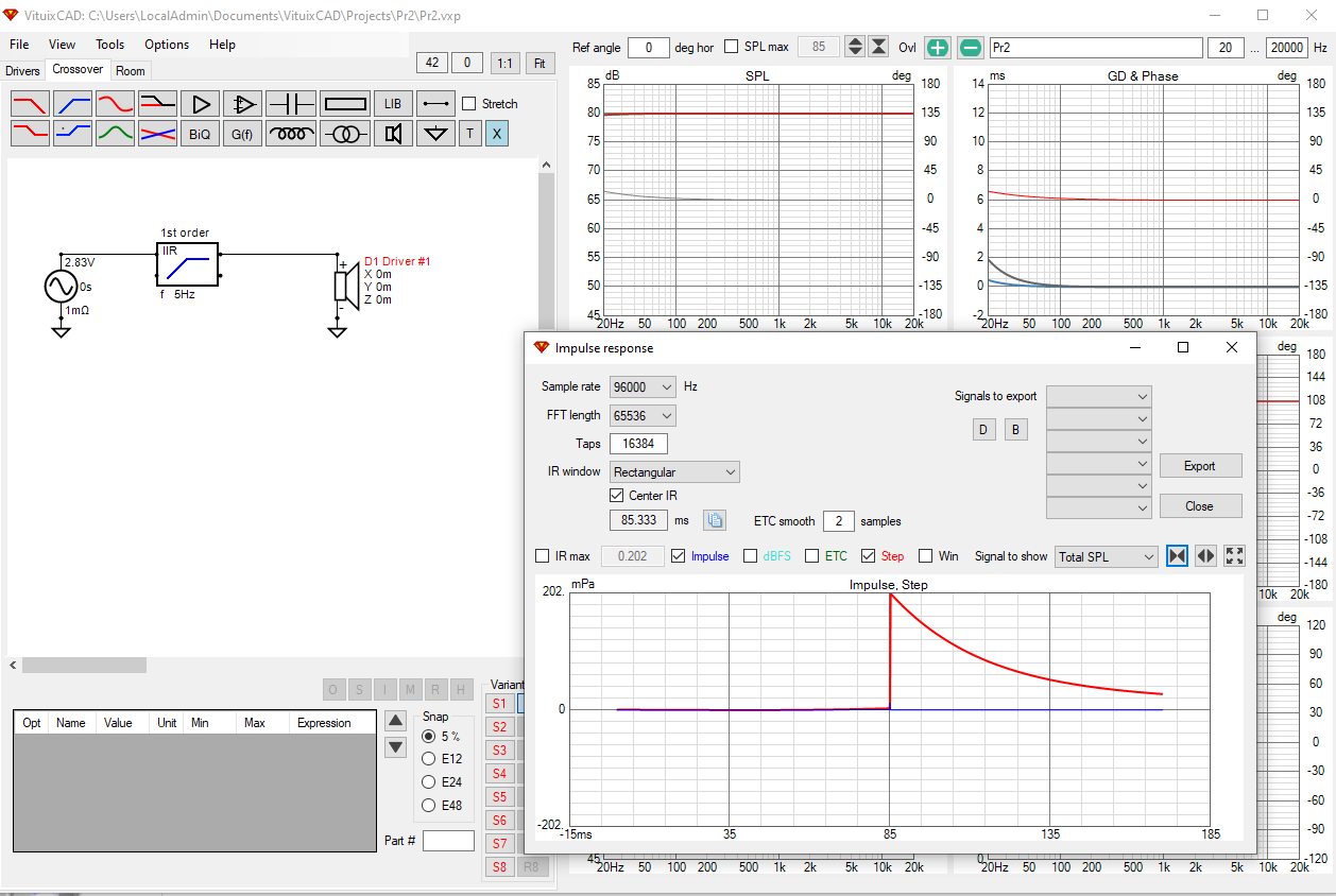

    Ну ок. Сделать можно и по-другому: выправить АЧХ и ФЧХ в линейку вплоть до 10Гц, а после этого применить IIR ФВЧ нужного порядка (2-го для ЗЯ, 3-4 для ФИ), ограничивающего полосу снизу.
    Или, что то же самое, можно просто не править АЧХ и ФЧХ ниже 50Гц, и оставить там естественный спад от акустического оформления. Конечный результат будет таким же.
    В результате пилообразный степ превратится в прямоугольный. В этом легко убедиться в том же vituixcad, включая и выключая фильтры.
    Кроме того это закручивание фазы в системе которfя используют линейную фазу - толку не больше чем носить воду в решете.
    У вас есть цель - добиться прямоугольного степа. Вот хочется. И чтобы его достичь, система должна быть частично фазо-минимальной, а не полностью фазолинейной.
    Прямоугольный степ и полностью фазолинейная система - это взаимоисключающие понятия. Либо, другой вариант, система может быть фазо-линейной, но должна выдавать полку от 0Гц. Понятное дело, этот вариант исключаем.
    К счастью, для прямоугольного степа нужно лишь организовать минимально-фазовый спад слева (да и справа тоже, на самом деле, но это уже никто не увидит и не услышит) вместо линейно-фазового.
    ---------- Сообщение добавлено 20:05 ---------- Предыдущее сообщение было 19:59 ----------
    Сделайте вот такой простейший проект.
    Поставьте ФВЧ IIR 5Гц - посмотрите степ.
    Затем замените его на linear phase - посмотрите на степ.
    для прямоугольного степа спад слева должен быть фазоминимальным
