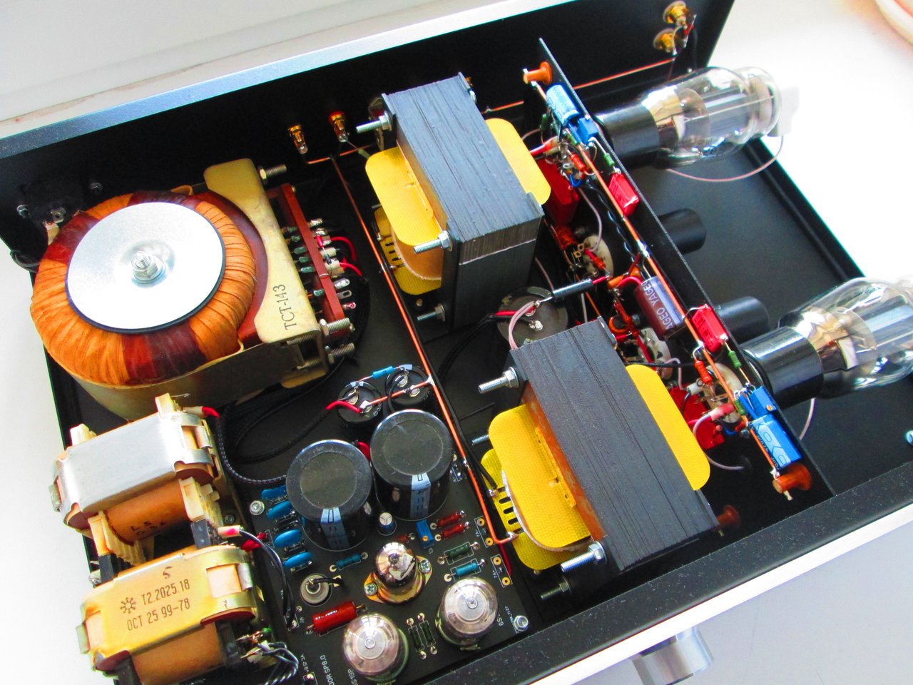

    А так?

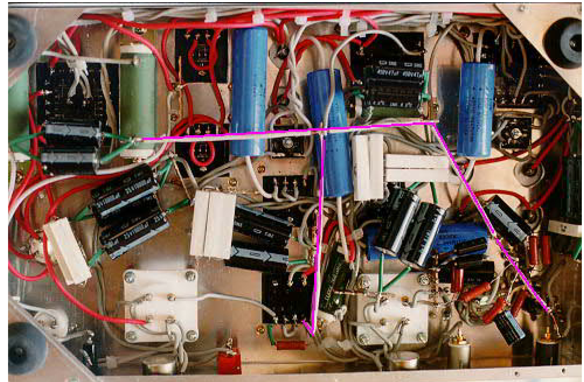

    А так?
    "Не очень", да, симпатично, хромировано, все лампадки на публику,
    но топология монтажа оставляет желать лучшего, длинные проводники
    как к межкаскадным, так и к выходным трансам и входным лампам.
    Не нашёл именно этого УМ внутренности, но вероятно сделан
    по "мотивам творчества С.Сакумы" и выглядит изнутри где-то так..? :
