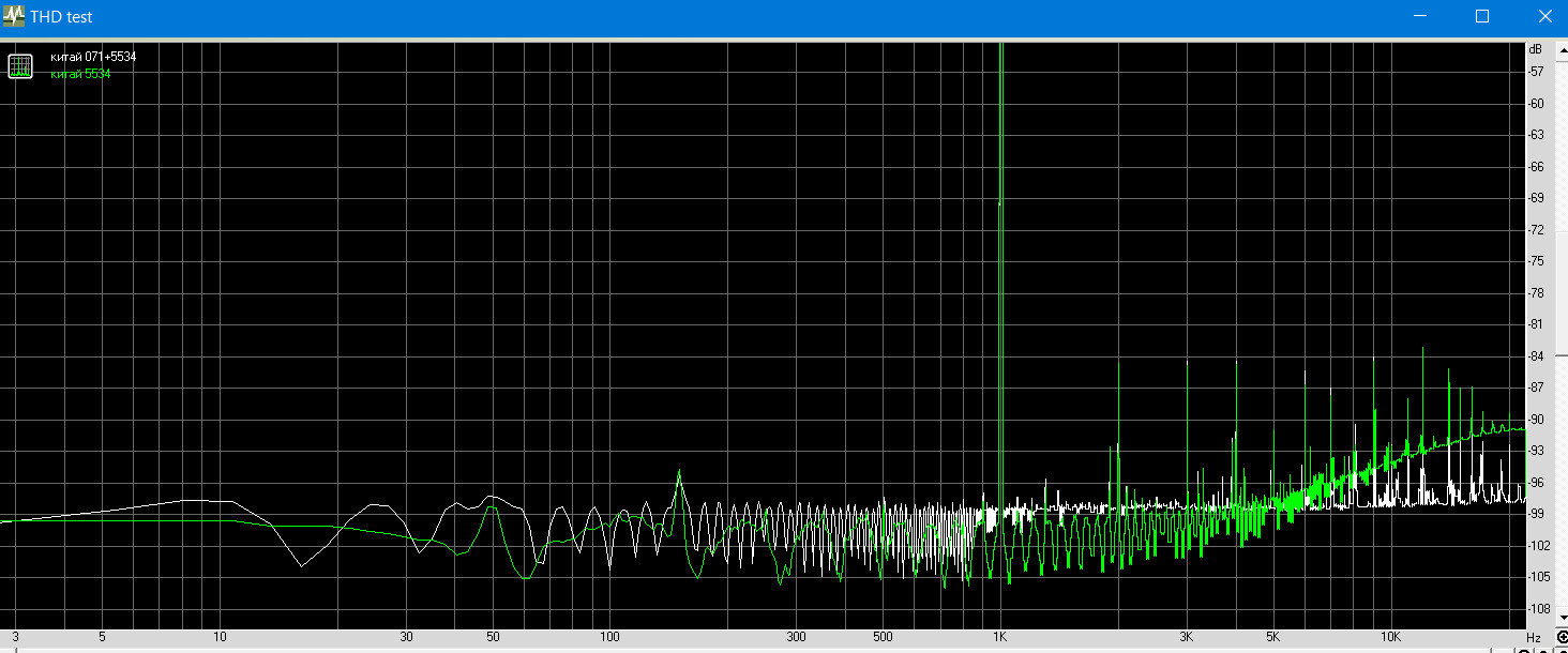

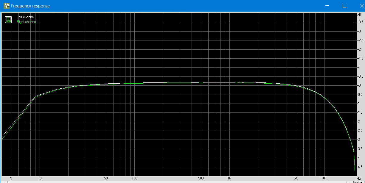

    Замерил в RMMA ,в выхлопе стоковые 5534 , получилось так -

    сигнал риалтек мить оптика - этот цап - м-аудио 24\96
    Это не замер 5534, их вклад в этот ужОс - практически никакой.

    По умолчанию Re: Вопросы по выхлопу для ЦАП .
    в АЧХ разници от замены ОУ не какой , это повидимому странная схема , а в искаениях разница есть .
    заменил первый 5534 на 071 , и сравнил два результата .

    38,747
    Естествеено - у любого ОУ характеристики на порядки лучше, чем те измерения выше - тут навскидку пара соток, не меньше.
    Кстати, у самого 5534 искажения существенно меньше чем у 071.

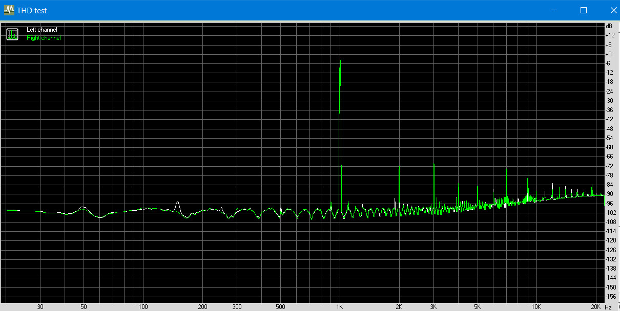

    Не, скушные у тебя замеры. Хорошие слишком. Вот настоящий праздник! Глитчей, правда нет.

  11. #50
