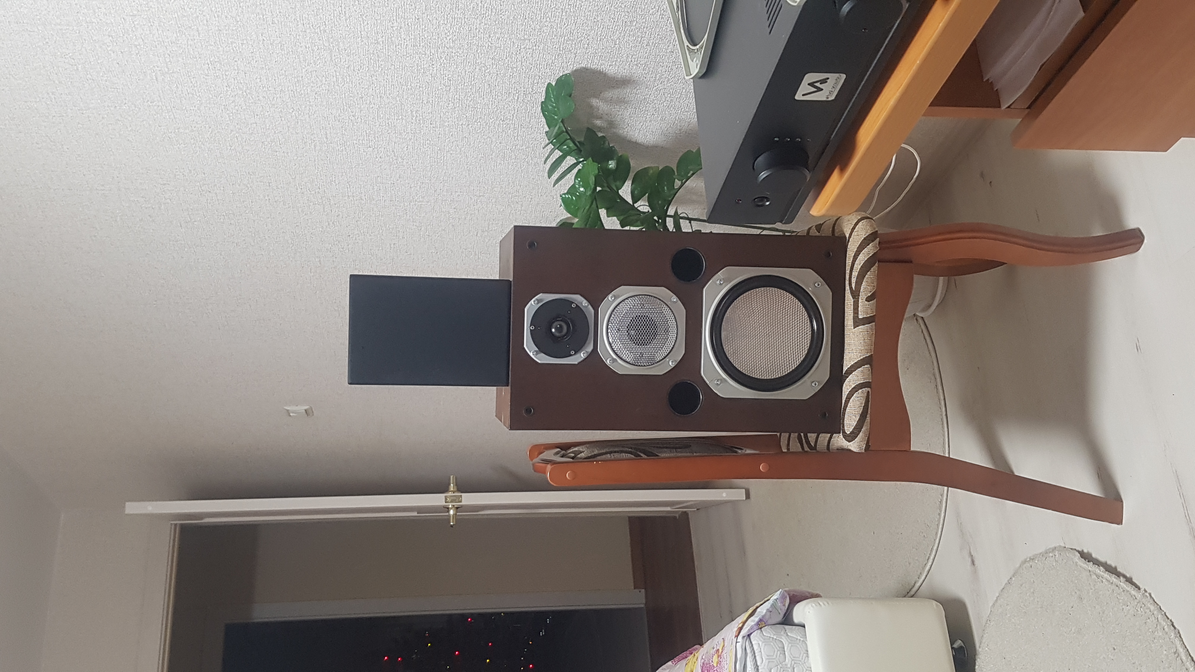

    Самое оптимальное место по звуку...

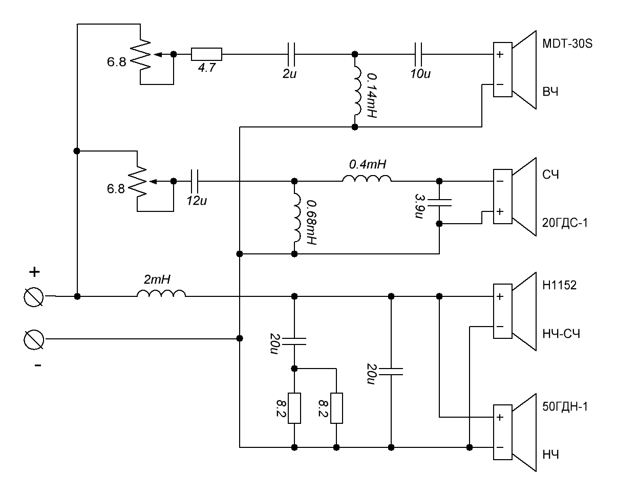

    Сейчас такие фильтры:
Название:	Мои фильтры.GIF

    По умолчанию Re: 35АС-021 Эстония
    Да, фильтры пока сделаны "наглаз". Чувствуется, что сведение получилось плюс-минус километр, поэтому буду вооружаться микрофоном и изучать REW.

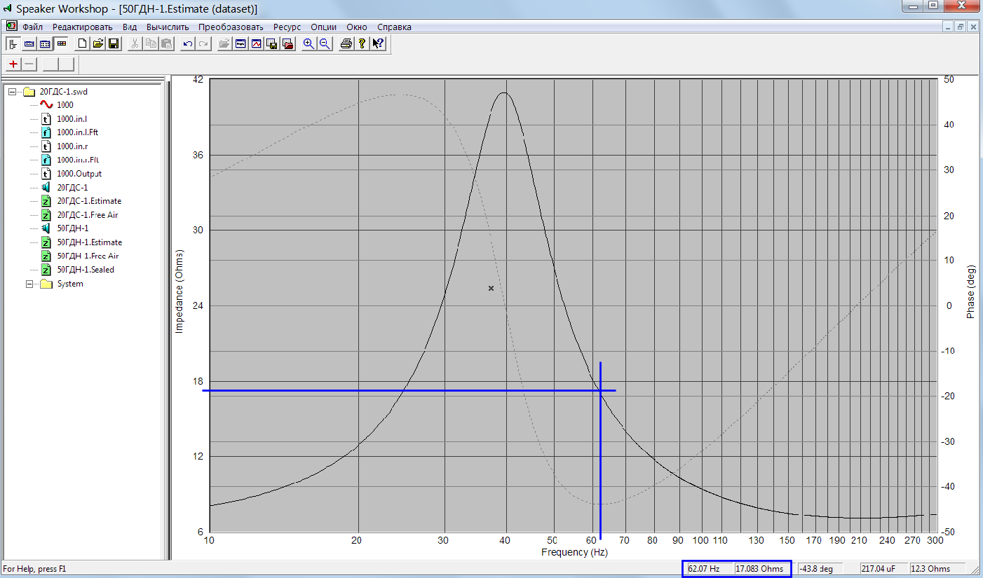

    Начал с 50ГДН-1.
    Прошлые измерения Т-С показали:
    Но привык все проверять врукопашную. Вот графики измерения импеданса:
    Подставляем данные в таблицу расчета добротности и видим:
