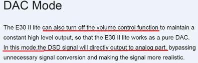

    Частый гость Аватар для kent
    21.10.2004
    298
    По умолчанию Re: ВЫбор ЦАПа. Вопросы нуба
    Вот тоже без Bluetooth, но пульт имеется. https://aliexpress.ru/item/100500576...00034258327663
    Вдруг захочется качества через его выход на наушники, а оно вон как:
Название:	Volume control0.jpg
  8. #48
    лентяй Аватар для владимирр
    06.11.2017
    Болото.
    5,766
    Наушники как то не прижились на моей голове, не могу я в них музыку слушать.

    38,736
    А могли бы и переключалку режимов работы сделать...

  15. #55
    21.10.2004
    298
    Наушники как то не прижились...
    Главное, что эта регулировка с пульта похоже общая, как на лин. выход, так и на встроенный пред (такой пульт малополезен, лишь с фильтрами повыбирать).
