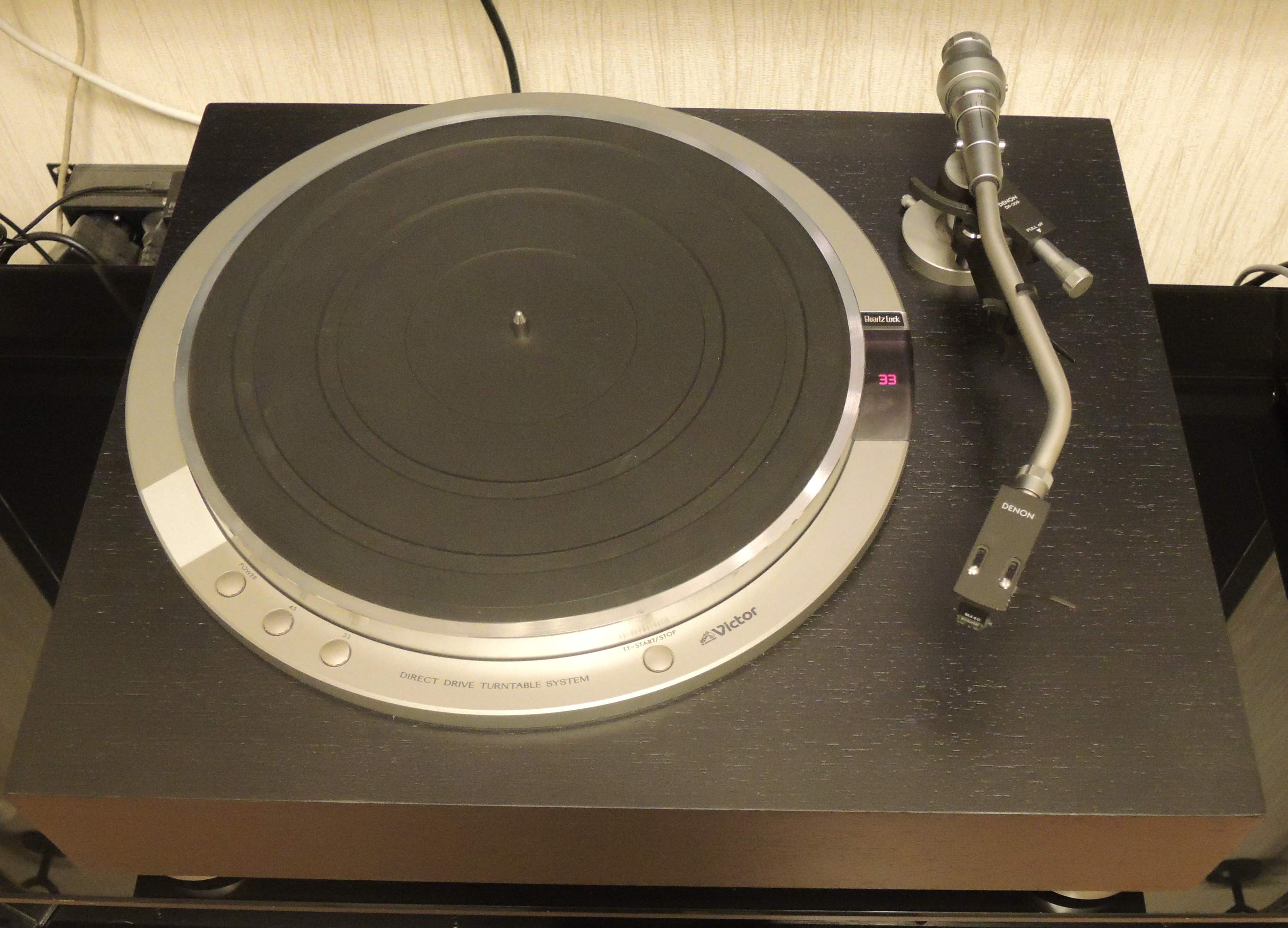

    По умолчанию Re: Грунтовка и покраска колонок из МДФ
    Не, потом его шпатлевать и красить.
    Если так, то понятно.
    Ты же гладкокрашеный задумал?
    Дуб натурал под матовым лаком, какая ещё краска.
    Для тренировки делал файнлайн - на фото, понял, что ПВА с горячей прикаткой есть способ негодный, а контакник работает хорошо.
    Или пиленый в один слой, если грани плоские. Я гляжу, его сейчас даже на озоне есть.
    Есть, но весь очень короткий.

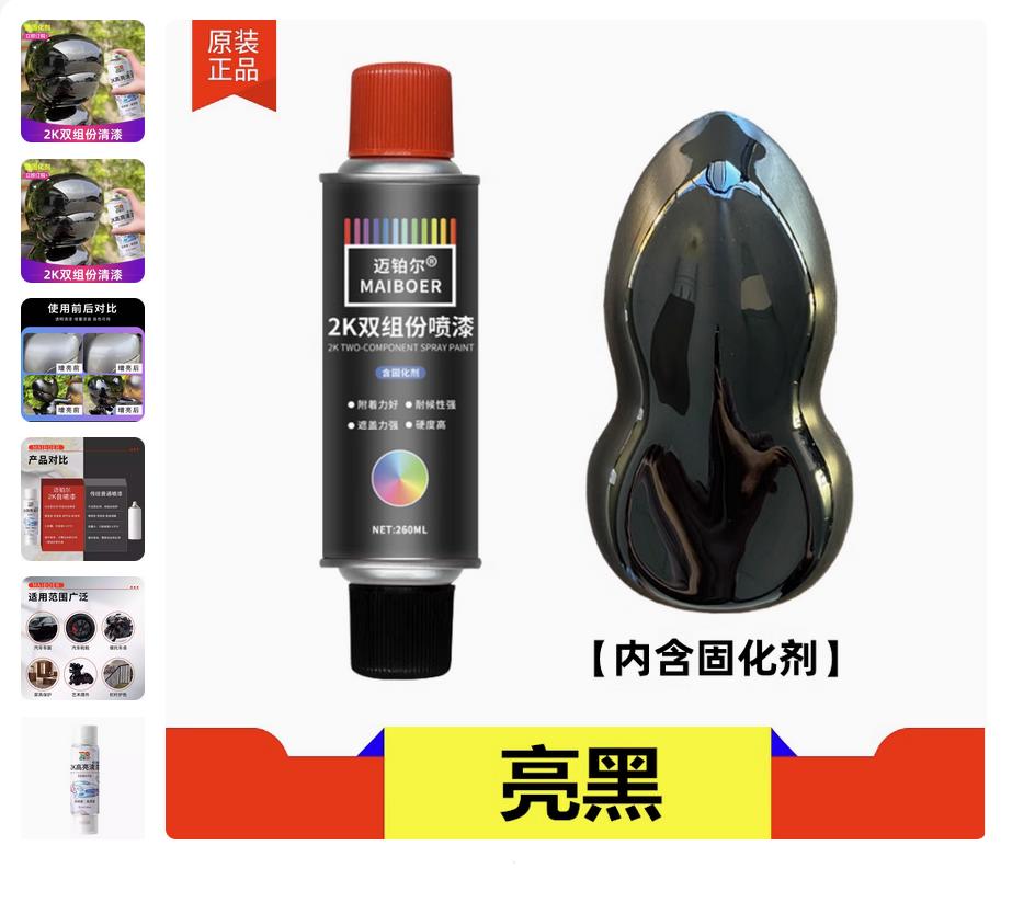

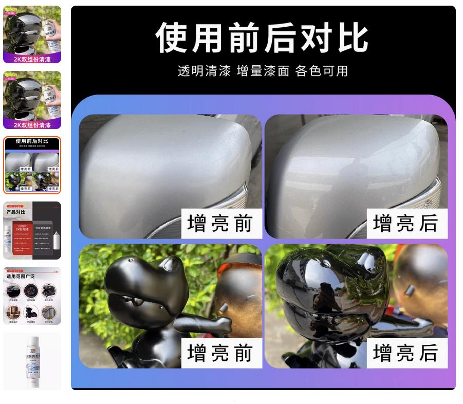

    Цитата Сообщение от Щедрин Посмотреть сообщение
    В планах покрасить в однородный цвет, без понтов и роялей
    а чего бы без роялей, это всё делает хороший лак и только. Первый слой на краску тонкий быстро, второй толстый, дайте требуемое давление в "пистолет" и не дергаясь пройдитесь.
    Если лак хорош, результат аля рояль вы получите. Я видел автолак, который и после полного высыхания стоял, как мокрый, просто оптически идеальная поверхность, но с некоторыми дефектами, пыль видимо, так что пришлось полировать все равно. Кстати можно заплатить малярам в автосалоне, они всё сделают правильно в пыль-контролируемом чембере.
    Кстати, видел на таобао лаки в спрей-болонах, тоже как и про-лаки, двухкомпонентные. Затвердитель снизу болона разбивается внутрь и у тебя есть с полчаса на то чтоб его использовать, дальше он сошьется и затвердеет даже внутри герметичного болона. Результат на видео такой же - сияюще-идеальный рояль, хз как в реале, но вполне может быть неплохо.

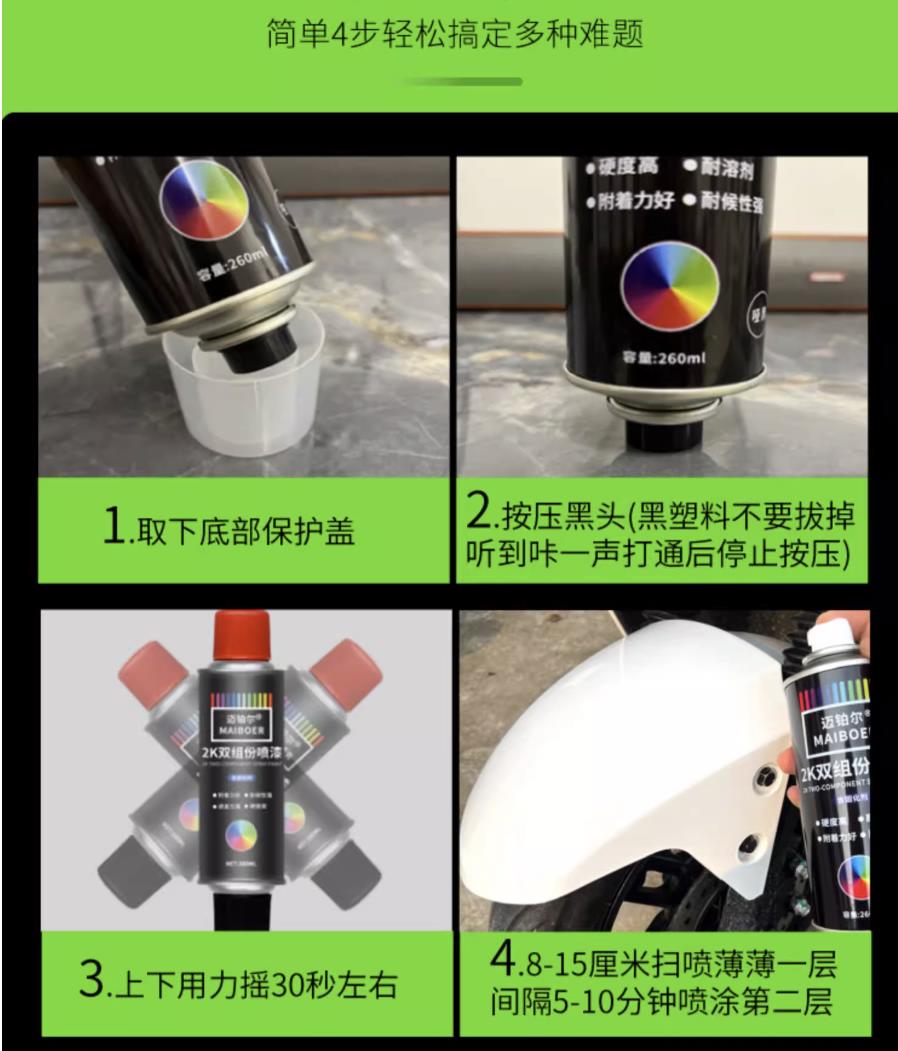

    Иван, на фото 2к баллон с двумя распылителями или нижняя пипка для прокола контейнера внутри?
  18. #57
    нижней надо ударить, внутри сломается перегородка меж лаком и отвердителем, взболтать и лакировать. Я сам не пробовал, только видео на таобао смотрел. Лак всегда уходит интенсивно, во первых 2 слоя минимум, во вторых, слой толстый, чтоб покрывал шероховатости. 200гр болона, имхо, не хватит на два больших колонтаса. Хотя, можно и просто 2 компонента автомобильного лака купить, там ещё 3й есть, "разбавитель"(якобы ТОЛЬКО специальный, а не ацетон какой ни будь), чтобы регулировать вязкость т.е. вид шагрени.
