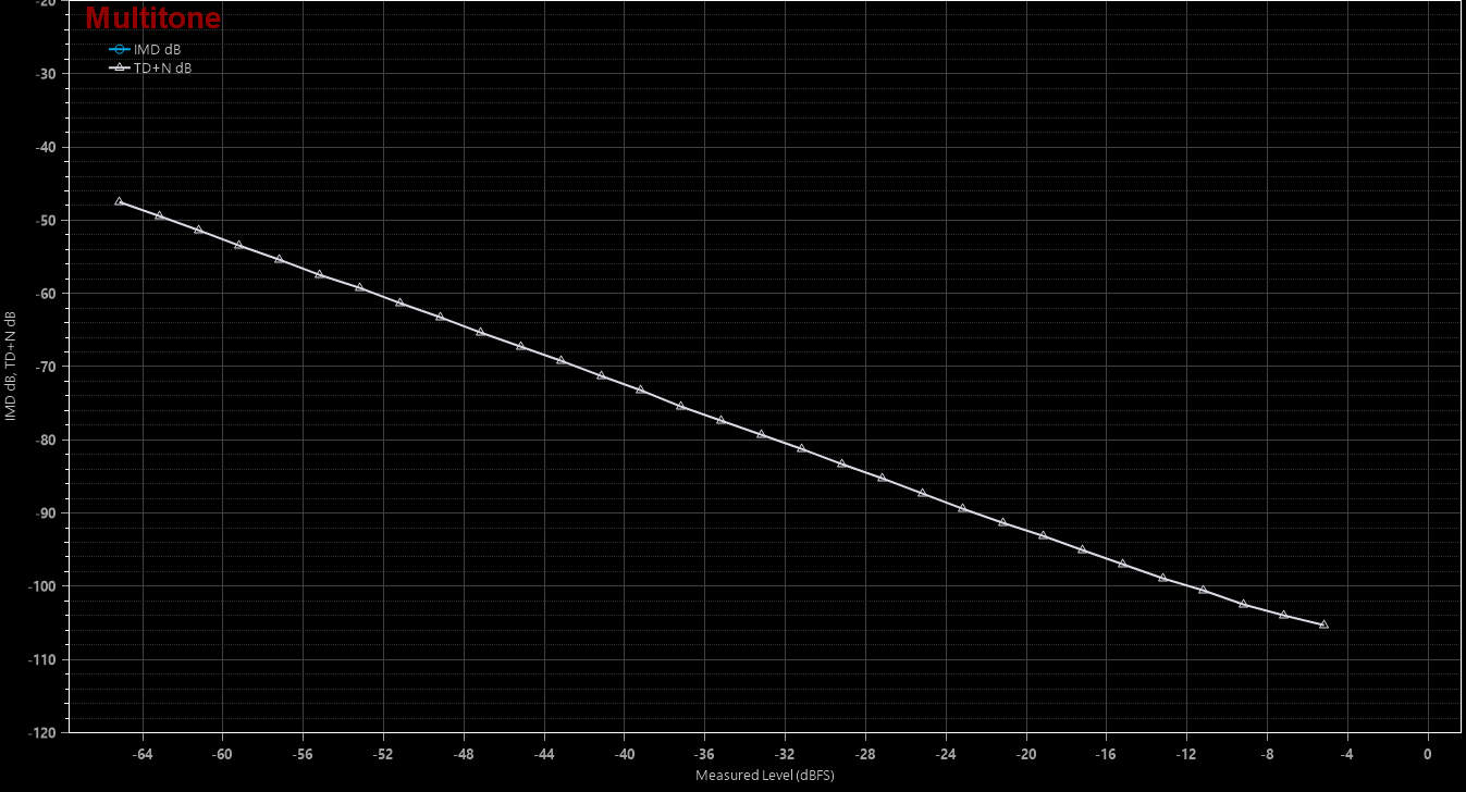

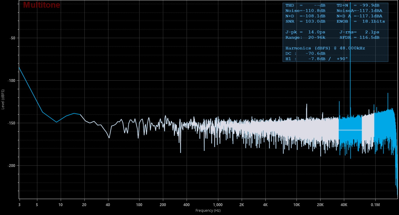

    Попробовал, тоже на 4490 с выходом на одном ОУ.
    Замер в тех-же условиях - 192кГц вывод, 384кГц ввод:

    P.S. В Мултитоне непонял - почему при Level Sweep до 0dB не доходит? Там-же как раз самое интересное...
    Еще в настройках вижу DSD, но что-то у меня не получилось, прога или зависает или ошибки пишет. Возможно, не разобрался со всеми насройками.
    Зато порадовала возможность работы по АСИО с разными устойствами для ввода и вывода, и при разных семплрейтах.

    Ну, не знаю, что по измерениям, что по впечатлениям пользователей, выход на четырех ОУ (точнее 2 обычных плюс FDA, который можно считать за два) в 10-ке (просто "10", на 4490, не "10S", которая уже была на 4497) был лучше выхода в 8А на одном ОУ.
    А вот здесь спектр на одном ОУ выглядит лучше, чем в шапке на трех.
    Это в смысле ближе к друг другу, или может есть пример печатки, хочется понять о чем речь
    Я же выше выложил ссылку на другую ветку, где все это уже разжевывал.
    В схеме диф. ФНЧ конденсаторы в землю следует рассматривать как одну емкость, собранную из двух, включенных последовательно. С отводом от середины, который включается в землю. Соб-но эту пару емкостей можно заменить одной общей вдвое меньшего номинала.
    Если их включать на земляной полигон по отдельности, абы где, то все токи, которые "бегают" по земле между этими емкостями попадают в сигнал.
    А по земле токи "бегают" самые разные: начиная от коррелированных с сигналом ВЧ помех, заканчивая нелинейными токами питания "выхлопа".

    По умолчанию Re: DAC на AK4490EQ
    может потому что все оу в инверте получаются, вот оно и лучше) как вариант)
    И это тоже.
    Ну очевидно там дело не только в количестве ОУ.
    Последний раз редактировалось Alex; 24.09.2024 в 18:10.
  20. #59
    03.06.2009
    BLR
    3,956
    Ну очевидно там дело не только в количесте ОУ.
    Так я об этом и толкую.
    Что аккуратный дизайн платы важнее всех этих схемотехнических наворотов. По крайней мере в данном конкретном случае.
  21. #60
    38,741
    там стояли AD8397 и LME49720 (что конкретно стоит во вчера терзаемой плате - гляну вечером).
    49720 там.
