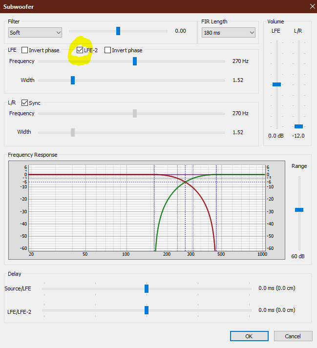

    Главным образом тестировал на фубаре, все преобразуется в 192/32 (естественно, в самой винде выставлено так же и громкость в ее микшере 100%). Для 2.1 использовал великолепнейший плагин от нашего коллеги E.Sokol, версию foo_dsp_subwoofer-v.3.1. (70-е сообщение).
    https://forum.vegalab.ru/showthread.php?t=73315&page=4 Обязательно включить указанное желтым: Нажмите на изображение для увеличения.
    Незнаю как, но автору удалось создать маложрущий FIR. Теперь надо будет идти на поклон за версию 2+2.
    Впрочем можно и этот плагин, но не столько хорош. foo_dsp_xover.7z
    Желающим кросс на "все": https://forum.vegalab.ru/showthread.php?t=73377 или CamillaDSP: https://github.com/HEnquist/camilladsp
    Последний кроссплатформенный.
