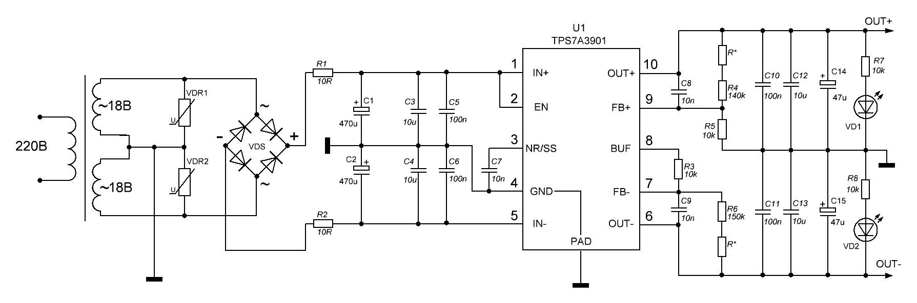

    Вариант питания фонокорректора на TPS7A39
    взято от сюда

    А варисторы на вторичках зачем?
    P.S. C8, C9 - стоит раз В 5-10 на порядок увеличить. И С14 С15 на порядок.
    P.P.S. Для корректора с головой хватит и М5230.
    для защиты
    по даташиту 10нан
    С14 С15
    если место много тогда можно и увеличить при такой величине тогда желательно обратные диоды со входа на выход добавить

    для защиты
    Для защиты- варистор ставится в первичке, к тому-же низковольтные варисторы (во вторичку) более дефицитны.
    Но тут скорее есть другая проблема - мелкие трансы типа Hann, Shpitz, ASC и другие, имеют очень большую разницу между напряжением вторички на холостом ходу и под нагрузкой. Кроме проблем в переходных режимах, еще и если транс используется не на 100% мощности, можно поиметь с этим проблемы.
    Например, Вы берете 3-х ваттный (а тут больше и не нужно) транс с 2х18в, и думаете что после выпрямителя будет 25в на электролитах. И ставите на всякий случай электролиты на 35в.
    Но на холостом ходу у этого трнанса на вторичках не 18 а 25в, и на электролитах имеем 35в.
    Если это только в момент пуска (включения), и электролиты стоят на с аликспресса, то оно не страшно (surge как правило +10-20%). Но это при полной нагрузке, а она у этого транса 80мА.
    Но если у ВАс нагрузка это пара ОУ, потребляющие не 80 а 10-15мА, то на электролитах уже может быть опасное для длительного режима напряжение, да и у ТПСки максимальное входное 36в, что тоже слишком близко.
    Так что если нагрузка невелика,то можетоказаться что лучше брать транс на 2х18 а 2х15 или даже 2х12.
    У меня в корректорах вообще стоит 2.3Вт 2х9в транс.

    по даташиту 10нан
    Это минимум, а я говорил "как лучше".
    Схемы в даташите - это пример чтобы оно "как-то работало", не более того.
    47мкф может быть маловато, если в корректоре нет свои кондеров по питанию, емкостью побольше.
    Диоды ее нужно, если при этом С1 иС2 останутся как сейчас. Если их сильно увеличить - тогда да, нужны диоды вход-выход, причем Шоттки.
    Ну и с глупостями типа С3/С4/С5/С6/С10/С11/С12/С13 надобы разобраться - как минимиум половина из них лишняя.
    P.S. У меня 39-я стоит почти во всех девайсах, на питание аналога.
    Да не - эти керамические конденсаторы краеугольный камень для TPS7A39, Там целая глава им посвящена , Номинал, тке , где и как должны быть расположены на плате
    прежде чем использовать трансформатор промерял напряжение на выход и все понятно.
    Разумеется, только ставить тут по два разной емкости параллельно - архаизм из 80-х.
    Уже миллион раз обьяснялось и показывалось "почему", и "как и что" именно ставить там, где это действительно нужно.
    Например у меня в питании ОУ на этой ТПС-ке, стоят обычно по 10мкф 1206 на входе и на выходе, и 0.1мкф 0805 параллельно резисторам ОС. И на NR/SS я ставлю 47-100N, посколько slope мало волнует.
    Вы серьезно думаете, что я не видел датащшит на TPS7A39?
    Я их уже 7-8 лет использую почти везде, где надо двуполярное малошумящее питание, с соотв. токами.
    С ТКЕ это и так понятно, ибо вариантов мало - первая буква должна быть "Х", а дальше уже по обстоятельсвам.
    "Где" - это тоже понятно, поближе к чипу.

    Ставят и в первичке и во вторичке
    Ставят там, где это нужно. В большинстве случаев - со стороны сети. А во вторичных цепях, чаще ставят не варисторы а транзорберы.
