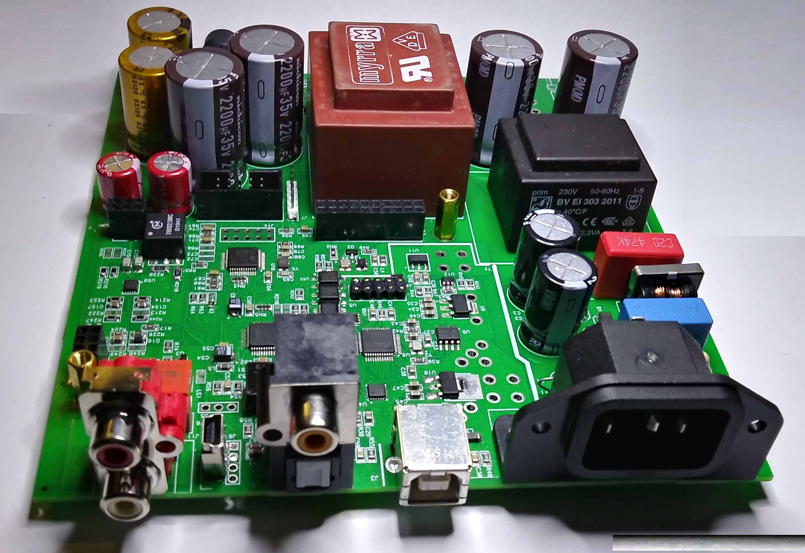

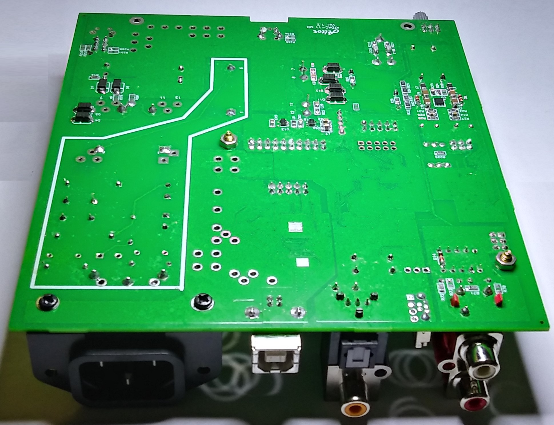

    Конструкция ATDAC-11 представляет собой "материнскую плату", на которую устанавливается один из модулей ЦАП.
    На "материнке" находится все основное - блок питания, управление, входные интерфейсы, входные и выходные разъемы, наушниковый усилитель с регулятором громкости.

    Материнская плата:

    Входы:
    USB - XMOS с гальванической изоляцией по I2S.
    SPDIF (коаксиал) и Toslink (оптика) - на DIX9211.
    Поддерживемый форматы:
    SPDIF (Coaxial and Optical) inputs: PCM 44.1/16 - 192/24
    USB input:
    • PCM - 44.1/16 - 384/32,
    • DSD DoP - x64 / x128,
    • DSD Native - x64 / x128 / x256.
    Сразу говорю - просьбы сделать DSD512, 1024, 2048, равно как и PCM768 и т.д. - "все в сад"(с)3-е в лодке, к/ф.
    Управление - STM32L151, наушниковый усилитель - OPA1622.
    В стабилизаторах - LP5907, LP2985, TPS7A39, LT3042.
    Индикация упрощенная, светодиодными транспарантами. Высвечивается вход (USB, Coax, Opt), формат (PCM, DSD, не горя в "Mute") и множитель семплейта - 2х, 4х, 8х, что означает сответственно РСM88/96/DSD128, РСM176/192/DSD256, и РСM352/384.

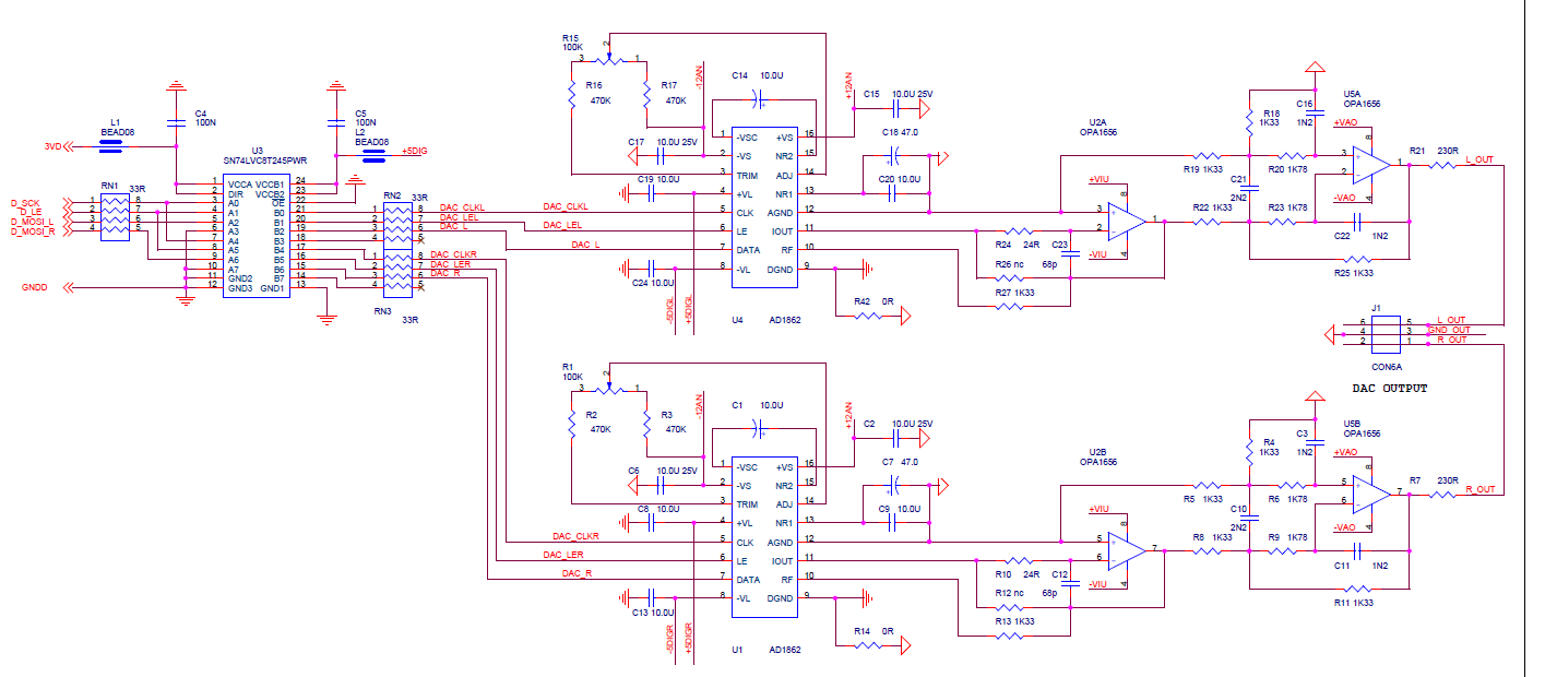

    Тут еще спрашивали, как выглядит "выхлоп" для Роммов и дла AD1862.
    Обычный I/V+вычитатель (для АК пока не показываю).

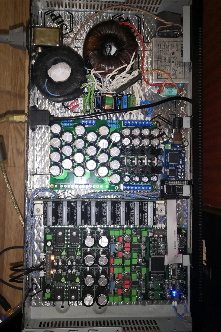

    Вот измерения ad1853 Нажмите на изображение для увеличения.
ID:	451632 Нажмите на изображение для увеличения.
ID:	451633 . lynx d29v3 с USB-транспортом Аманеро. Компоновка плат на фото (на этапе сборки), окончательный вариант такой же. Звучание плеера приятное, детальное.
    Искажения очень низкие, примеры на графиках приведены для сигнала 48кГц 24 бит -0,7дБ, собственные искажения ЦАП ниже -120дБ, при уровне сигнала -0,3дБ собственные искажения ЦАП около -120дБ.
    В питании ЦАП использованы отечественные КРЕН на 9В, питание аманеро - 7805 от ST.
    Результаты измерения для сигнала 48КГц 24бит -0,7дБ с FFT 192КГц и 48КГц. Человек собирал себе, мерил.
    Последний раз редактировалось stratov; 18.03.2024 в 15:32.

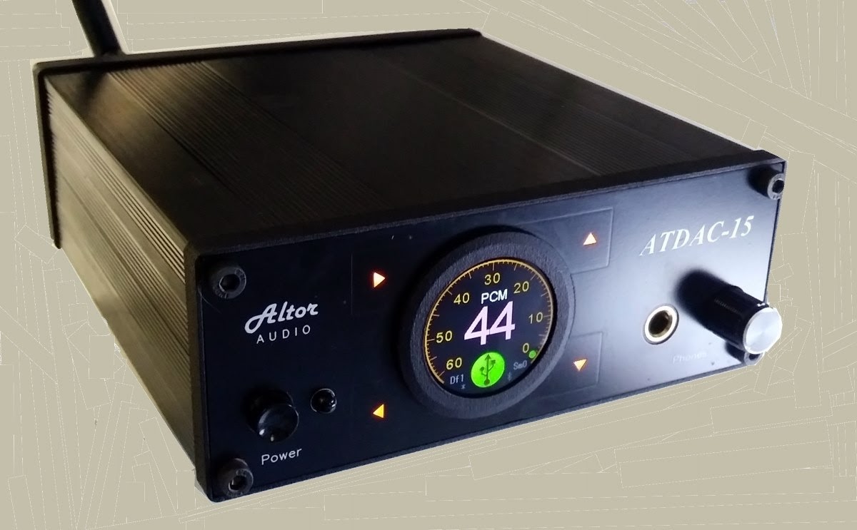

    ATDAC-15 Что то новое?
  12. #51
    Не хочу!
    Аватар для Alex
    39,220
    По умолчанию Re: ATDAC-11
    Ну да.

    К полёту готов

    Так вот для чего были нужны круглые стёклышки.
    Выглядит неплохо.

    Чё та, не хи-енд, на непредвзятый взгляд.

    А хи-энд - это унылое убожество обязательно?
    Так то для нормальных людей, для апологетов Унылого Конца в другом корпусе на всяком древнем делают!
