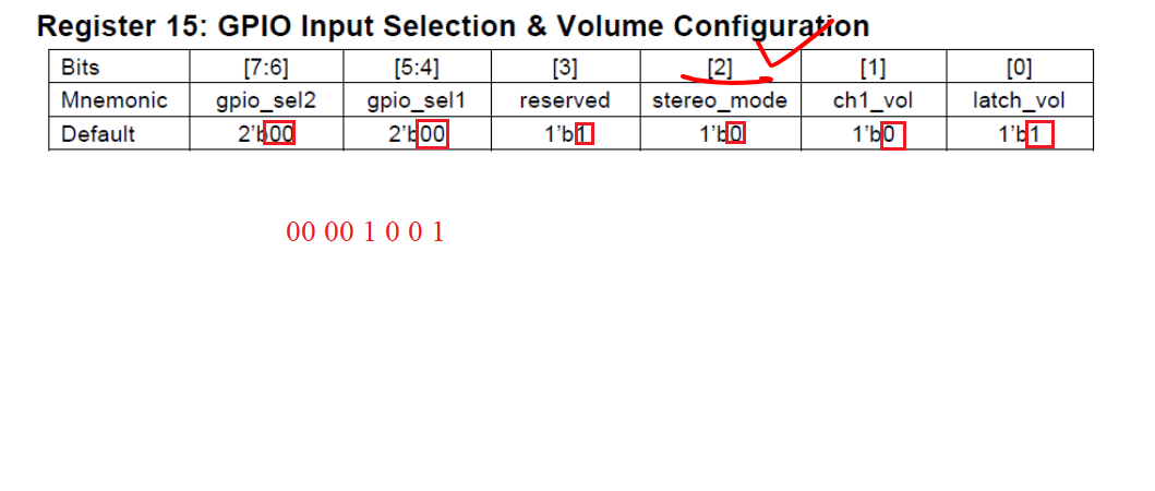

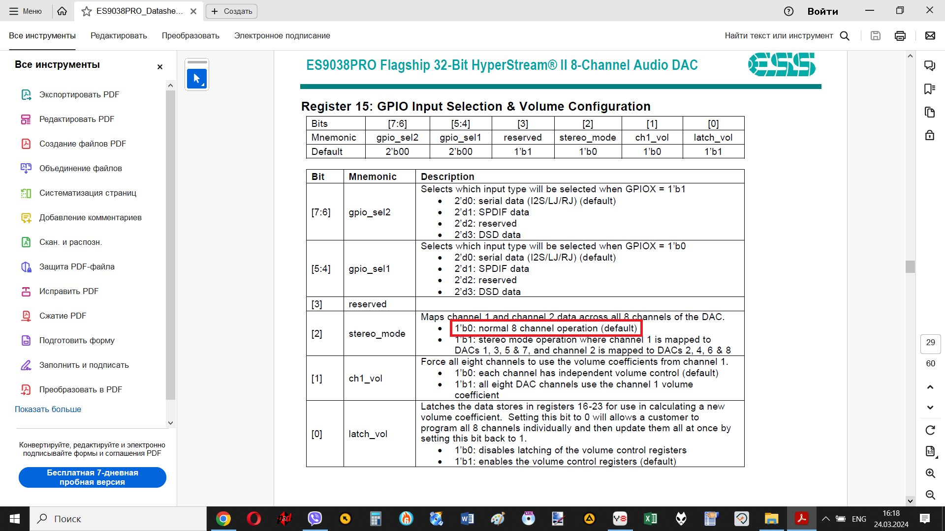

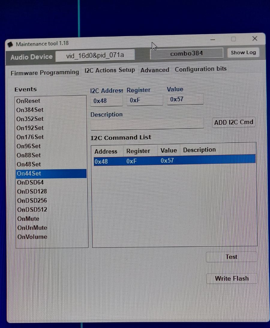

    Здравствуйте, хочу разобраться как с помощью i2c управления с amanero переключить чип с 8 канального на 2 канальный (register 15)
    Как понял аманеро использует hex (шестнадцатеричную систему)
    В даташите на чип интересно как-то:
    Адрес чипа: в шестнадцатеричной
    Номер регистра: в десятичной
    Бит:не понятно в чём
    Значение в этом бите: verilog
    Помогите как вписать это значения в аманеро
    Ну так переведите десятичную 15 в 0хF. В чем проблема?

    это понятно.
    не ясно как в одну строчку value записать бит и значение в этом бите.
    как бит [2] перевести в десятичную?
    как 1*b0 verilog перевести десятичную?

    По умолчанию Re: es9038pro программирование значения регистров
    Я аманерой ничего не пробвал писать, что там за cmd? в файл можно закатать порт адрес и значение? Я судя по картинке понял, что шлет при любом изменении битрейта и пцм/дсд, причем индивидуально разные значения. Ну поэкспериментируй, а посмотреть что шлет и значения можно одноплатником, ардуиной, или я юсбасп для этого приспособил.
    это понятно.
    Не надо ничего записывать. У вас судя по скриншоту восьмиразрядный регистр. Соответственно в ним находится восемь отдельных бит (либо 0, либо 1) информации о настройках. В табличке у вас указано знакоместо каждой переменной. Просто собираете свои все нули и единицы в нужном порядке (согласно номеру знакоместа) и преобразуете из бин в хекс.
    Вот у вас по табличке вверху по дефолту 0b00001001, т.е. 0x09, если вместо восьмиканала вкючить стерео и больше ничего не трогать, поменяется один бит и будет 0b00001101, т.е 0х0D.
    У вас судя по скриншоту восьмиразрядный регистр. -обьсните пожалуйста как вы это поняли
    указано знакоместо каждой переменной-это description?
    как вы перевели 1*b0 в 0b00001001?
    в значение value записываеться и бит и значение в этом бите?
    почему меняется третья цифра справа?
    Последний раз редактировалось svadim; 28.04.2025 в 08:14.

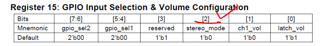

    Потому что этот бит и определяет стерео, или 8 каналов, в табличке же ясно написано.
    А, я понл, непонятки с В0, так это указание, что данные в двоичном коде, это не данные. По анадогии с 0х или D
    В 15 регистре по дефолту 0000 1001=0х09, а вам надо во второй бит 1 записать 0000 1101=0х0d
    тогда почему 8 разрядный регистр если в нём только 6 бит?
    Почему 6? С 4 по 7 нули, это значит то, что данные по и2с, с нулевого по 3 конфиг, все 8 в наличии.
    так биты считаються?
    22.06.2005
    4,569
    Да.
    В заготовке таблицы в квадратных скобках указано.
    Андрей
    Аватар для svadim
    24.08.2017
    364
    дошло: с 7 по 0 в сумме 8 бит.
