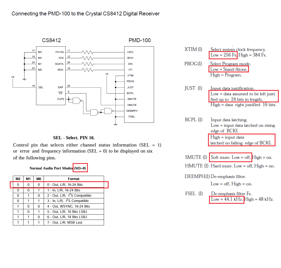

    Здравствуйте, подскажите пожалуйста правильно-ли соединён дир с пмд.
    Дир сконфигурирован 16bit right justified, 384Fs - звука нету
    Прилагаю схему harman kardon FL8550, аппарат был рабочий пока лазер не здох.
    Может пмд конфигурацию надо поменять?
    Заранее спасибо.

Название:	CS8414 — копия.png
    В даташите есть схема для cs8412 но у неё джиттер великоват
    У PMD-100 входной формат LJ.

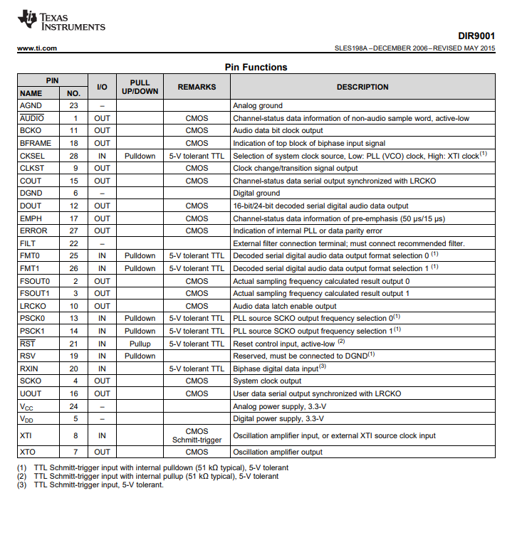

Название:	DIR OUTPUT.png
    вот параметры дир
    Последний раз редактировалось svadim; 14.04.2025 в 08:20.

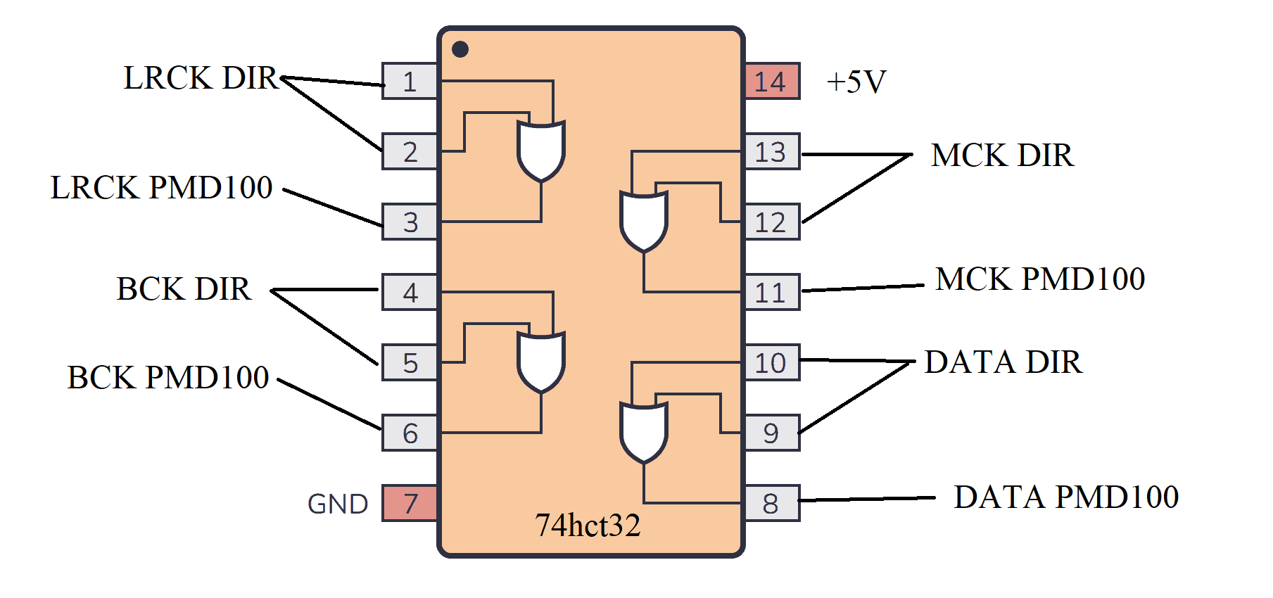

    Может схемой поделитесь?
    13.05.2006
    Estonia
    1,644
    По умолчанию Re: DIR9001 + PMD100
    Мне сейчас не изобразить, но там и рисовать нечего - пропустить все 4 линии с DIR9001 через 2ИЛИ элементы 74HCT32. Ну или поройтесь в ящике стола, какая еще под рукой 74-я логика есть неинвертирующая. 74HCT нормально должна принимать 2.7-2.9в на входе. Как крайний вариант можно 74HC логику попробовать,е сть шанс что и она заработает.
    нет ничего более вечного, чем то, что замотано синей изолентой...
    Так?
    13.05.2006
    Estonia
    1,644
    Именно так, да
