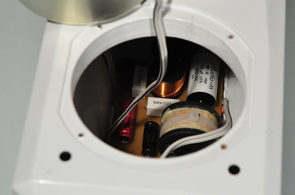

    Что означает в общем и в частности для усилителя колебания сопротивления динамика в приличном диапазоне?
    Например, для АС сопротивлением 4 Ом паспортным и примерно такой конструкции: Нажмите на изображение для увеличения.
    на частоте 284 Гц сопротивление составляет 2,78 Ом?
    В части требований к усилителю возникает повышенное требование к контролю (демпфинг фактор, мощность)? Меня волнуют прежде всего подбор AV ресивера в этом случае...

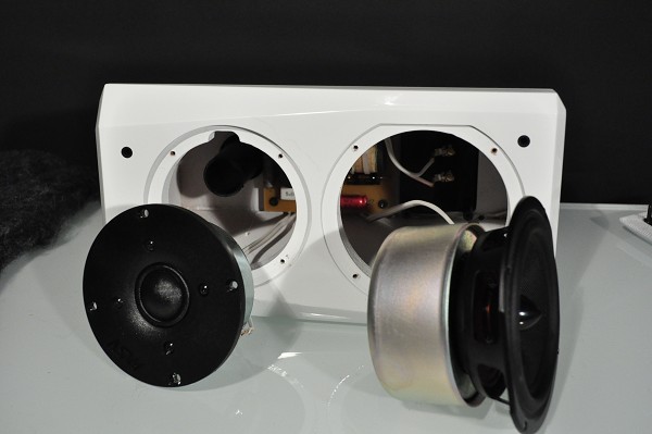

    чтобы закрыть тему кратко об итогах: приобретен комплект 5.1 ASW OPUS 06 (ширина 140 мм)
ID:	449974 Нажмите на изображение для увеличения.
    в 2008-х годах комплект стоил 2.500 Euro, а в РФ - 120 тыс.рублей
    Предполагаю, что не малая часть цены за дизайн...

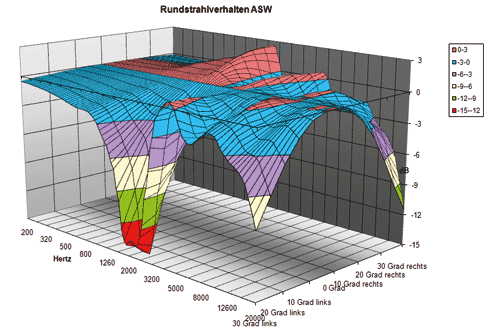

    выкладывались в инете в то время и результаты измерений "у них" (https://audiovision.de/test-asw-opus-c-06-set/):

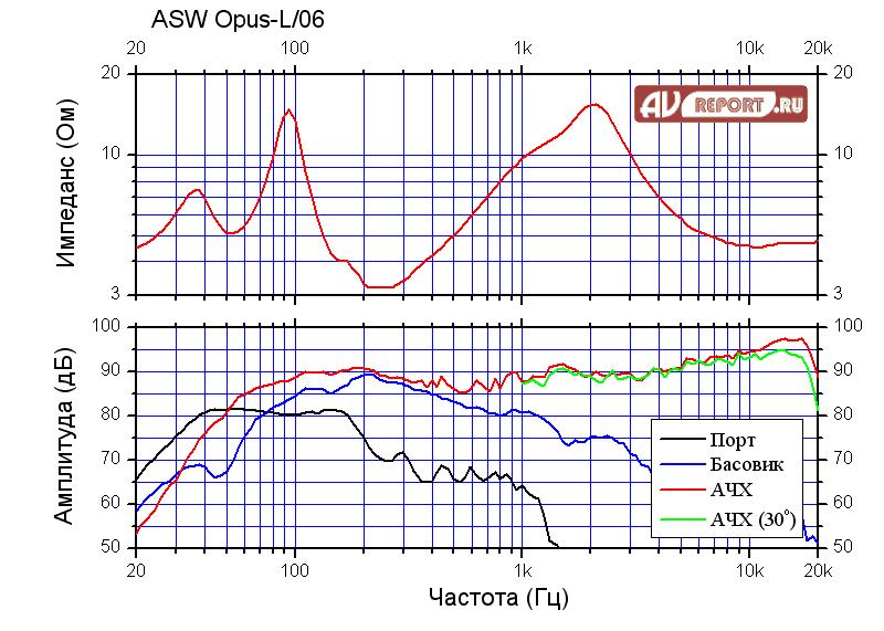

    а самое что интересно - и у нас (https://www.avreport.ru/tests/home/a.../measurements/):
    фронты
    Чувствительность Opus L/06 от верхней середины повышается, этот эффект остается даже на направлении в 30 грд. Нижняя граница по уровню -3 дБ составляет 62 Гц, хотя падать чувствительность начинает от 110 Гц. С учетом подъема чувствительности на ВЧ неравномерность АЧХ (в направлении 30 грд.) в диапазоне 62-19000 Гц составила -3/+7 дБ. Минимальный импеданс, равный 3,2 Ом, колонки имеют в районе 200-300 Гц, максимальный – 15,5 Ом в области раздела полос кроссовера на частоте 2,1 кГц. Фазоинвертор колонок настроен на частоту 52 Гц.

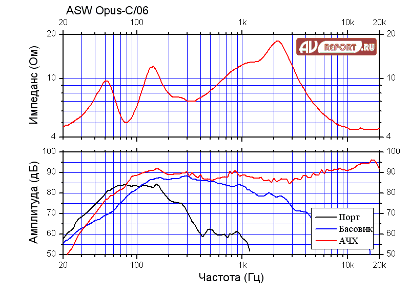

    центр:
    АЧХ Opus C/06 также имеет подъем на ВЧ, нижняя граница рабочего диапазона по уровню –3 дБ составила 82 Гц. Кривая АЧХ у центра оказалась довольно ровной в диапазон -3/+4 дБ уложилась частотная область 82-12000 Гц. Минимальный импеданс 4,5 Ом колонки имеют на верхней октаве, максимальный – 18 Ом на частоте раздела. Фазоинвертор Opus C/06 настроен на частоту 80 Гц.

    Почему то "наши" измерения выглядят даже лучше паспортных данных как минимум в части чувствительности , а также более оптимистично в части минимального импеданса (более 3 Ом) относительно "их обзора" (2,7 Ом).
    Понятно что при выборе я на измерения не опирался как минимум потому что у других вариантов "узких столбиков" мне таковые не попадались.
    Исходил из:
    1.наличие "плоского" саба (19 см, а без сетки и того меньше)
    2. материалы диффузора,
    3. размеры пищалки и магнитов на НЧ и СЧ;
    4. и более менее приличного "на вид" кроссовера (вроде по фото не видно в катушках ферритов)...
    участникам форума большое спасибо за советы и помощь в выборе!
