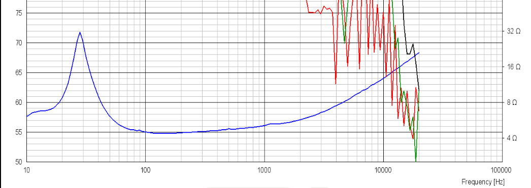

    Как видно, на графике, в расчетах согласующих фильтров используется всего одна точка — для простоты расчетов. Применяя математические формулы, программное обеспечение (ПО) и, далее применяя микрофонные измерители, доводят кроссовер с фильтрами, под приемлемый результат звукового поля, звукового давления.
    Но, график импеданса имеет множество частотных точек отсчета. Возьмём несколько, основных точек, частотных переходов; 10Гц; 25Гц; 170Гц; и 10кГц — всего четыре — 1, 2, 3, 4.
    Смотря на график импеданса, находим модуль сопротивления (сопротивление, в Омах, в данной точке) №1 = 8 Ом. Модуль №2 = 50 Ом. Модуль №3 = 5 Ом. Модуль №4 = 45 Ом

    По выше изложенным результатам, можно сделать вывод, что для полного выравнивания АЧХ звукового давления АС, необходимо применять микрофонные измерители, а затем, изменяя частоту настройки фильтров, добиваются приемлемого результата.
    Далее, рассмотрим методику расчетов фильтров в применении усилителей с оптимальным выходным сопротивления.
    Мои усилители имеют структуру, показанную на рисунке:Нажмите на изображение для увеличения.

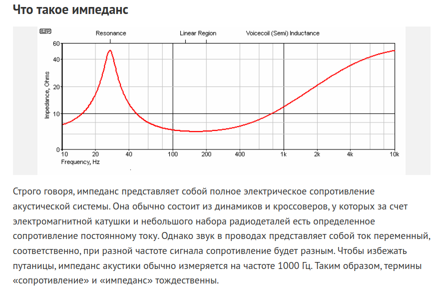

  10. #49
    20.05.2010
    4,584
    По умолчанию Re: LESART-17 + интерпретация усилителя Брагина YES-6 BUF
    Скажите, а зачем вы тут выкладываете реферат из интернетовских изданий? И где тогда ссылки на источник? И зачем это пересказывание?
    https://club.dns-shop.ru/blog/t-157-...l-po-etomu-pa/
    Что такое импеданс
    Строго говоря, импеданс представляет собой полное электрическое сопротивление акустической системы. Она обычно состоит из динамиков и кроссоверов, у которых за счет электромагнитной катушки и небольшого набора радиодеталей есть определенное сопротивление постоянному току. Однако звук в проводах представляет собой ток переменный, соответственно, при разной частоте сигнала сопротивление будет разным. Чтобы избежать путаницы, импеданс акустики обычно измеряется на частоте 1000 Гц. Таким образом, термины «сопротивление» и «импеданс» тождественны.
    Этот текст взят из с сайта DNS-CLUB
    Помощь людям с гуманитарным образования для понимания циферок 4 или 8 Ом в паспорте "хай-фай колонки".
    С точки зрения расчета фильтров это полная дичь. И странно, что Вы ее заботливо скопировали на этот форум.
    Мне можно не отвечать.
    Но я вынужден оставить здесь эту ремарку, чтобы читающие Ваш пост знали, что некоторые форумчане (например, Ваш покорный слуга) считают Ваши "размышления о расчете фильтров АС" ..........
    .....некорректными.
    О расчете фильтров для АС нужно читать здесь
    https://forum.vegalab.ru/showthread.php?t=64094
    Последний раз редактировалось Malinovsky D; 26.03.2024 в 14:33.

    Берём график импеданса, моего, НЧ динамика.
Название:	Импеданс НЧ динамика.png
