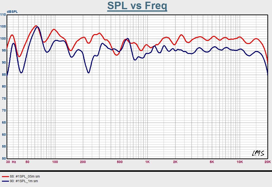

    Топикстартер, как по-вашему, такая АЧХ достаточно ровная? Все влияния корпуса учтены, выровнять где-то нужно?
    Мне обе не сильно нравятся на низких частотах)) Тем более источник то один и тот же, верно?
    Трёшка Крылова? Пирлес скан и морель?

    АЧХ всегда кривая. Просто при показе графика или
    1) включают сглаживание
    2) уменьшают масштаб
    3) не показывают комнату.
    Имхо, зря Крылов показывает с комнатой. Комната у каждого своя, и она определяет 90%кривости, если её не отрезать окном.
