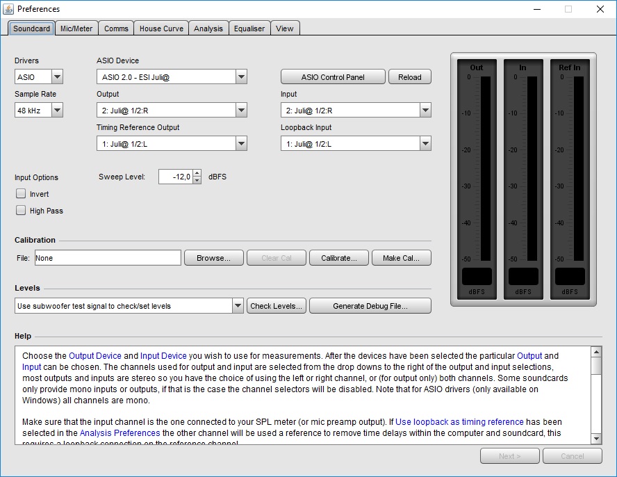

    Не с первого раза, на ESI Julia - я смог получить повторяющиеся результаты, похожие на правду.

    Проблема была в настройках звуковой карты в REW-Preferences(ниже те с которыми заработало)
