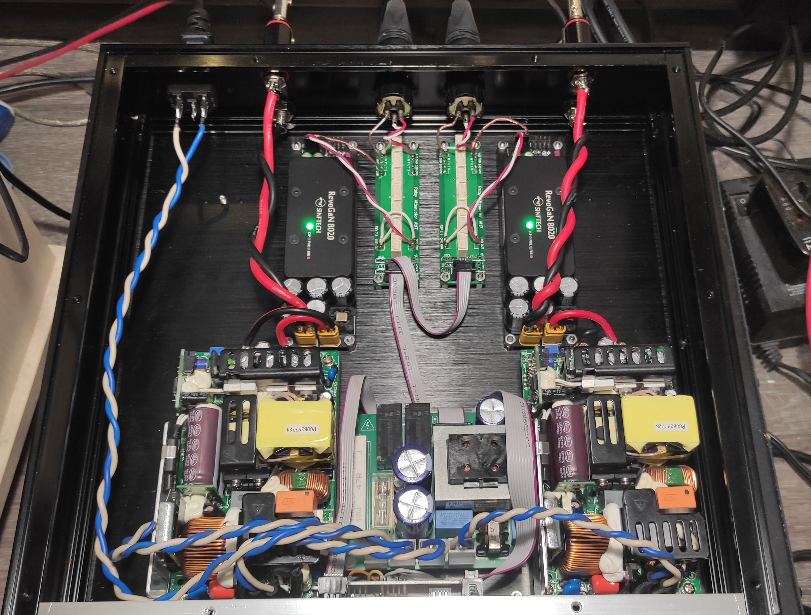

    Собственно задумка собрать класс Д на этих современных приборах возникла после демонстрации модулей Павла "Electrovoicer".
    Павел достаточно щедро делился нюансами, примерами разводки плат.

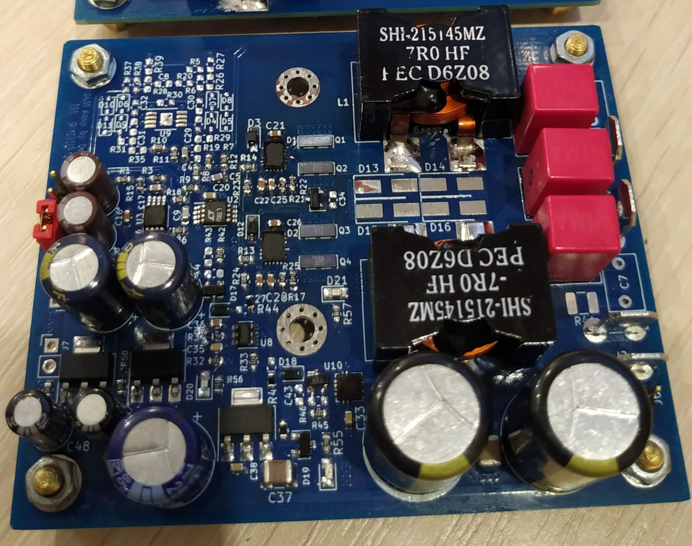

    Я решил попробовать, собрал первый свой усилитель на этих приборах.
    Родился вот такой модуль.
    От жадности я выбрал транзисторы с большим током (мощи хотелось, мощи в усе размером с пачку сигарет!) EPC2215, драйверы подсмотрел у Павла, LMG1210
    Получилось достаточно неплохо, работал на частоте 800кГц, но зверски грелся. Даже при питании от 36 вольт. Звучал хорошо.

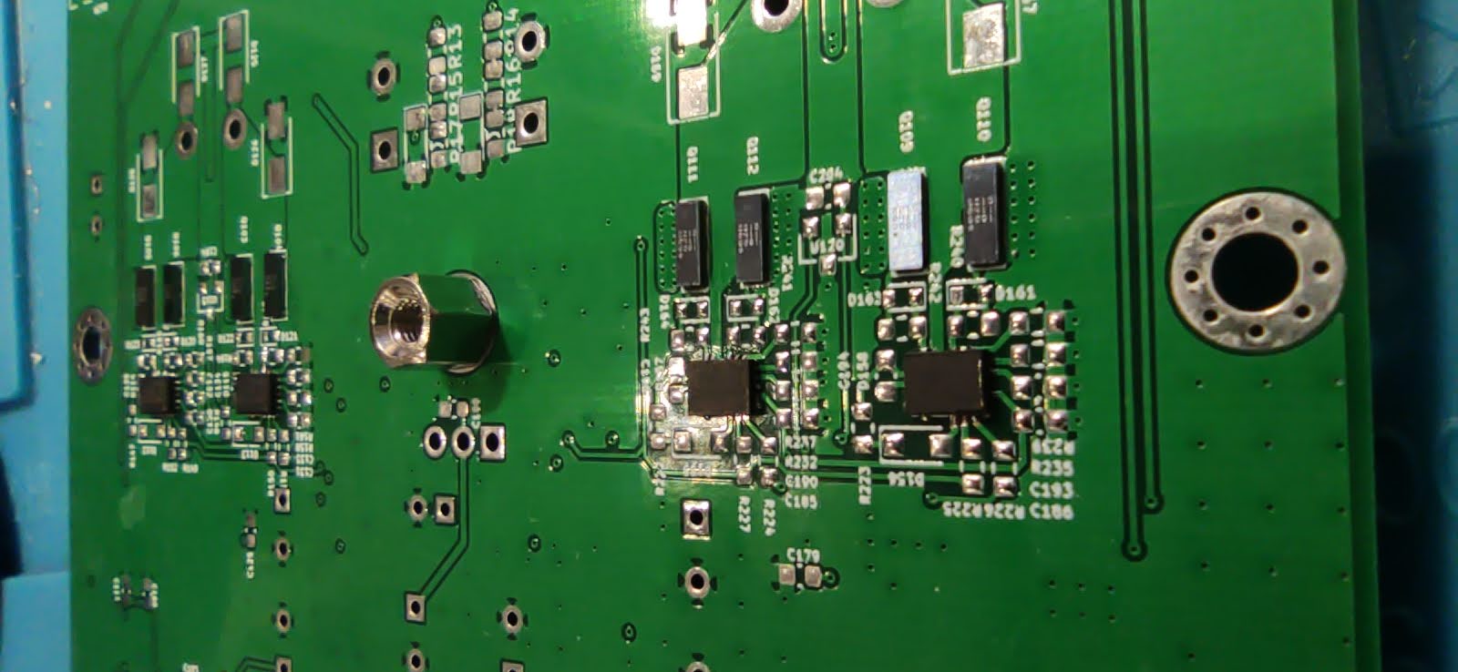

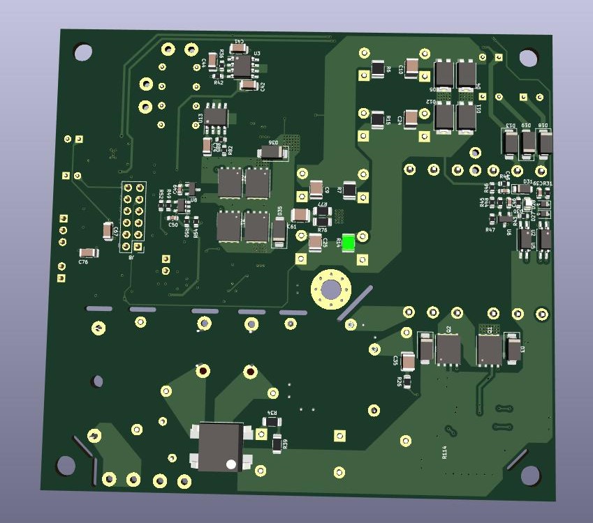

    Но все же исследовательская жилка не давала покоя, и родилось это
    Один канал и резонансный источник питания, транзисторы в БП и в усилителе INN650DA240A
    Почему высоковольтные (650В) транзисторы в усилителе? Есть один большой недостаток у низковольтных и высокотоковых GaN, большая COSS.
    Например, у транзистора IRFB5615 она 155пф, у EPC2215 почти 400, что "приемлемо для источников питания, но не приемлемо для усилителей (С)"
    У примененных в последнем усилителе INN650DA240A всего 25пф, при этом у них высокий RDSon, и малый ток - применил 2 в плече, хватает для 200 ватт на 4 ома, конечно с охлаждением.
    Источнику питания охлаждение не требуется, не выше 50 градусов.

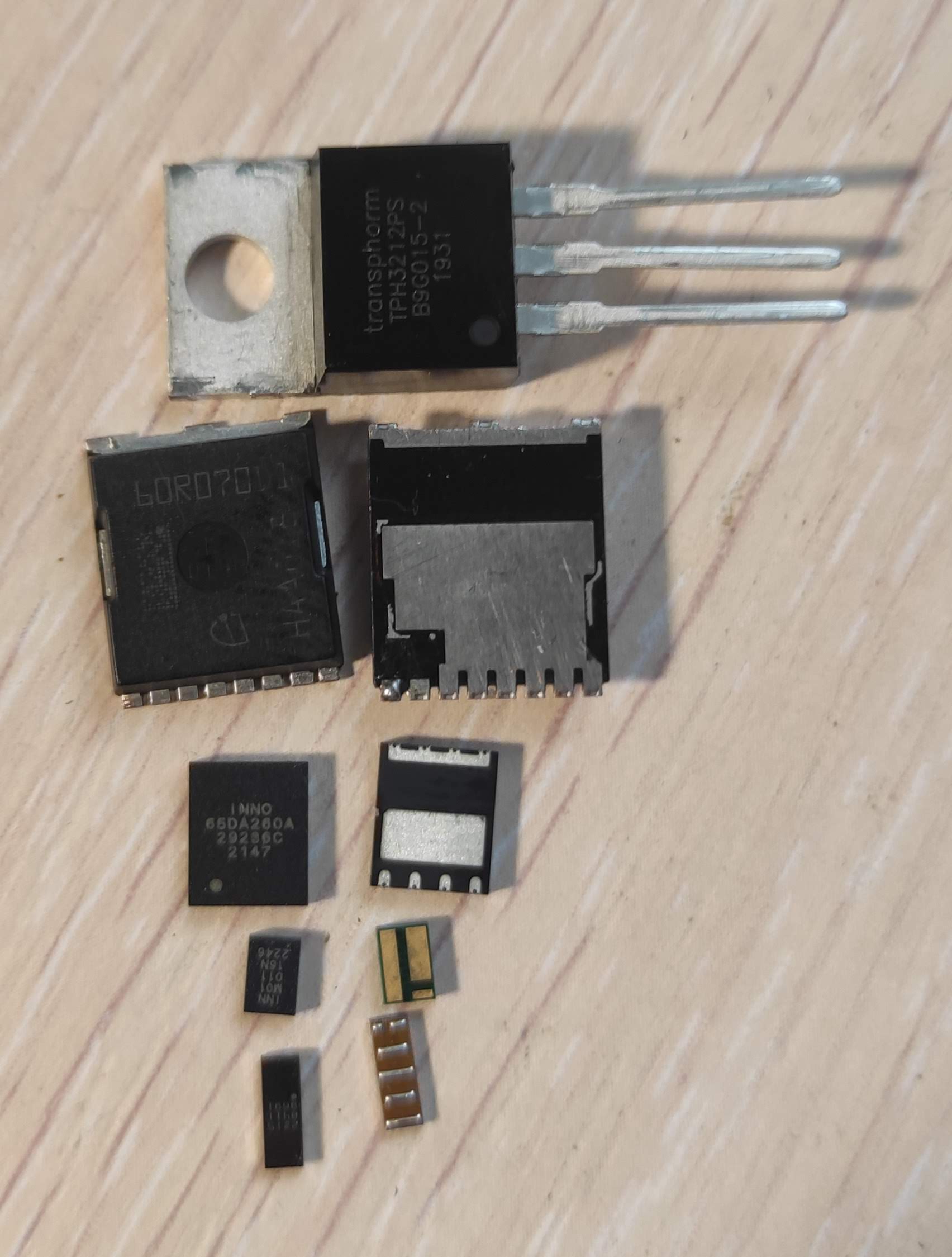

    Что у меня есть из GaN:
    Нижний mastergan1 это сборки 10 амперных GaN с драйвером, для источников питания.
    На верхнем фото сверху вниз:
    TPH3212 каскодная (GaN+Si) сборка, как выяснилось очень медленная, только для ИИП.
    Инфинеоновские IGT60R070D1, интересные транзисторы, 30 ампер, 70 миллиом. малая емкость.
    Innoscience INN650DA240A, неплохие и очень легкие транзисторы.
    Innoscience INN150LA070A 150В 28А 8мОм но выходная емкость большая, 355 пф.
    И EPC2215, о них я писал выше.

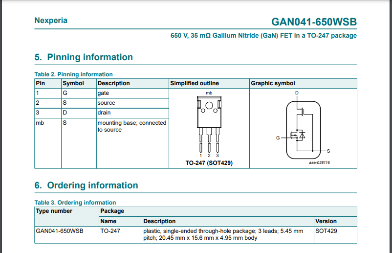

    22.08.2005
    Irkutsk
    1,883
    По умолчанию Re: Усилитель на GaN транзисторах.
    в тему по Ган-нам вроде попадаем
    есть вот такие GAN041-650WSB
    https://www.chipdip.ru/product/gan041-650wsbq
    Планирую их в однотактную схемку в классе "А" вкорячить, мощность невелика, ват 10 на канал...
    Что народ думает об этом использовании таких "каскодов" в усилителе, в линейном режиме работы?
    Последний раз редактировалось Andrey Orloff; 16.04.2024 в 15:02.
  10. #49
    Регистрация не подтверждена Аватар для minimalman
    27.02.2021
    838
    44 бакса, 650В, 35мОм, 22нКл в низковольный А-класс? Ну разве что в качестве анекдота. Или генератора дыма - на DC они не рассчитаны.
  11. #50
    Завсегдатай Аватар для BesPav
    01.06.2011
    2,764
    Да грустная у них ОБР для линейного режима, нужен еще один внешний следящий каскод чтобы на этом девайсе было что-то порядка 5 Вольт.
  12. #51
    22.08.2005
    Irkutsk
    1,883
    Ага, тоже увидел, не подходят, обломс..
