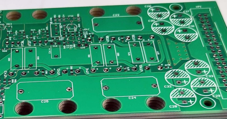

    Предлагаю вариант защиты.
    Плюсы:
    время отключения 15uS;
    управление через оптроны;
    +- с отключенным входом управления защита не работает, питание подается штатно;
    возможность управления от микропроцессора с развязанной землей;
    возможно использовать датчика Холла;
    нет резисторов в ВК для снятия тока (для транзисторов типа 2SK1058 это плюс);
    легко встраивается в схему УМ.
    Здесь показана возможная схема управления на токовом датчике в цепи общего провода, одном компараторе и двух полевиках. Возможно заменить токовый резистор в цепи земли на датчик Холла, но в доступных я не нашел информации о быстродействии. Схема задержки выключения компаратора придумана не мной, вроде схема была на схем.нет, автора не помню. Мною только добавлен диод, который улучшает поведение компаратора при повторным включении с коротким замыканием.
    Проверена пока только на симуляторе в схеме усилителя Белки на AD844.
    Собираюсь сделать на печатке для ВК, может есть где то ошибки, которые я не вижу?

    Интересно, ни разу не сталкивался, поделитесь названиями ОУ, они в даташитах многое описывают можно попробовать найти почему отказались от блокировочных конденсаторов.
    Например, кит плата EVAL-HSAMP-2 к AD8066. Байпасные конденсаторы стоят рядом с разъемом подключения питания.

    Пример разводки плат от Букварева. Транзисторы плеч стоят попарно. Никаких банок рядом со стоками ВК. Только со стороны подключения питания.

    Интересно, как здесь было подведено питание.
    14.01.2020
    Подмосковье
    799
    По умолчанию Re: Токовая защита ВК на полевых транзисторах в цепи питания, с управлением через оптроны.
    Индуктивность дорожки как и ее активное сопротивление зависят от ширины дорожки. При такой ширине, как у Букварева в 3..4 см нет никакой необходимости ставить конденсаторы вплотную к транзисторам. Сопротивление такой дорожки будет минимально. Индуктивность широкой дорожки тоже меньше чем узкой. Правда не так значительно, если сопротивление дорожки прямо пропорционально ее ширине, то индуктивность при увеличении ширины в 10 раз уменьшиться всего вдвое. Электролитические конденсаторы вынесены подальше от транзисторов, потому, что транзисторы греются, а срок службы электролитических конденсаторов от нагрева сокращается. И у Аналог Дейвайс на плате дорожки питания ОУ тоже широкие, просто их не видно, поскольку они в другом слое.

    Я именно про это и пишу. На примере AD для питания выделены отдельные слои, накрытые слоем земли. Индуктивность минимальная.
  10. #49
    14.01.2020
    Подмосковье
    799
    Если мы говорим о не стабилизированном блоке питания и низкой частоте, то напряжение пульсаций на банках 22000мф под нагрузкой 1..2 вольта норма. При сопротивлении канала транзистора восемь миллиом, пульсации на нем составят 0,04 вольта которые вообще никак не повлияют, так же как и индуктивность дорожек. А на высоких частотах, когда индуктивность дорожек, проводов и пр. начинает сказываться, достаточно емкости гораздо меньшей. По этому, после транзистора не нужно ставить десятки тысяч микрофарад, хватит и пары тысяч.
    Постоянно звучит это в разных темах.
    А кто-то когда ни-будь измерял эту индуктивность - приведите результаты измерений.
