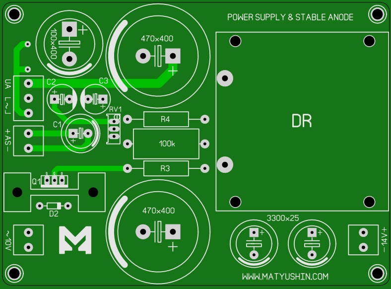

    Уже работаем. Новые моно платы. Новый блок питания. На нем б.п. усилителя б.п. контроллера и стаб анод чтоб не тянуть переменку. Так же изменения в катодах входных ламп. Теперь питание анодов входных ламп разделено На каждую лампу свой электролит. Нажмите на изображение для увеличения.

    Интересненько. Будем посмотреть, что у вас получиться.

    Динамика не у лампы приличная, а у полосы+энергоемкость. Если чего то не хватает, то о динамике можно забыть.
    Вообще, пора бы уже просчитывать схему, для начала, а потом платы делать. Получится "бабушкино радио" очередное, можно даже не слушать.
    Так так и делалось.
    ---------- Сообщение добавлено 23:30 ---------- Предыдущее сообщение было 23:28 ----------
    Не этого точно не было и не будет.

    Ха, тогда попробуйте мне объяснить 470 мкФ в блоке питания. Этот момент просто "бросается" в глаза, даже не видя схемы. Впрочем ладно, не мое дело, извините.
    Два по 470 считаете мало для 6п14п

    Я ничего не считаю, я просто считаю схему. Если в вашем усилителе такой емкости достаточно, то значит достаточно.

    А фазик запитан отдельным стабилизированным.
