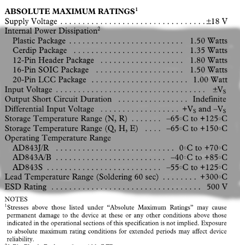

    Есть пожелание. При работе со следящим питанием не допускать превышения напряжения "вход-питание ОУ" выше 30 В, иначе возможен выход из строя ОУ.
    По меньшей мере, проверить эти напряжения на реальном устройстве.
    Проверю, учту, спасибо!
    Согласно даташиту входное напряжение не должно превышать напряжение питания, т.е. должно находиться внутри зоны +Vs...-Vs.

    При положительном клипе напряжение на выходе U1 равно +Vs. При этом Q01 закрыт, Q02 находится в насыщении и напряжение на его базе равно +Vs-0,7В. Напряжение на коллекторе Q01 при этом определяется делителем R8, R14, VR1, R5, R13. На делителе сверху напряжение питания, снизу – напряжение базы Q02.
    .... Кажется я дал маху в величине напряжения базы Q02. Прошу прощения.
