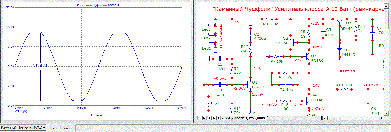

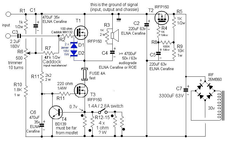

    Смысл схемы; не использовать с повторителем Чуффоли ламповый драйвер. Мало кто согласится шкварить 4 Ампера и отважится на подвиг собрать исходный повторитель Чуффоли Андрея (Италия) или Пасса. Я соорудил приличный драйвер и убавил мощность повторителя в два раза, что в полне достаточно 10 Ватт. При желании мощность можно и увеличить до 20 Ватт ничего не меняя в схеме только пересчитать питание предусилителя и настроить. Чувствительность всего усилителя 1 Вольт pp, которую можно менять под свои нужды без настройки схемы, сопротивлением R3. Первый транзистор обязательно малошумящий. Получилось красиво и лаконично и без вакуумных финтифлюшек! Странно, столько шума вокруг трех транзисторов от Чуффоли )) Ведь там, совсем все обычно и просто. И тем не менне, это стоит того что бы поиграться. Выходные транзисторы можно заменить на 2SK1058, они звучат по иному. На мой взгляд, достоинств схемы от Чуффоли перед подобными в классе в том, что ему удалось поднять выходную мощность перевернув схему и сделав общую шину положительной. Этот "трюк" и создал в умах несведующих иллюзию новой топологии схемы. Я поставил эту схему с головы на ноги и все стало понятно. Немного о предусилителе; выход предусилителя одновременно с сигналом, подает напряжение смещения на первый транзистор усилителя мощности, а оно нормированно. В данном случае составляет -14 Вольт. Это же, нас избавляет от переходного конденсатора и цепей смещения между предом и усилителем мощности, что есть гуд и айс. Из этого напряжение питания преда выбирается 14 * 2 = 28 Вольт. Если его менять то все в схеме поменяется надо все пересчитывать и ток оконечника и мощность и прочее. За одно опишу и RC фильтр между блоками R11; R14; C6, он подсекает выше 100 Кгц полосу пропускания усилителя, что бы уменьшить вероятность возбуда. Одновременно, этот фильтр служит как согласующее звено Преда с Повторителем. По входу, чувствительность 0,5Vp или 1Vpp данного усилителя достаточно что бы подавать звук прямо со смартфона. Для справки смартфоны стандартизированы под наушники примерно одинаково и имеют амплитуду в районе 1Vpp. Рекомендуется использовать вот этот девайс Sonata HD DAC Cable II Hi-Res, или делать делитель к телефону с сопротивлением примерно как у наушников 32-64 Ома.

    Загрузить себе MC-12 файл:Каменный Чуффоли.zip

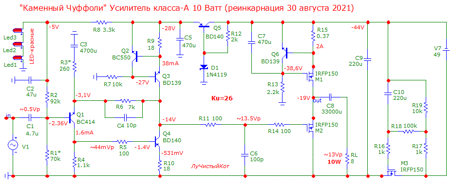

    вот
    И что изменилось? Просто шина заземления в верху, схема та-же и все так-же. Или что то связанно с внушением и паранормальными явлениями?
    Взрослые - это остановившиеся в развитии дети.
    Ты лучший инженер! Всего два мешка деталей и звук как у Линсли Худа
    Завсегдатай Аватар для fakel
    30.11.2007
    11,238
    По умолчанию Re: Каменный Чуффоли 10W
    Цитата Сообщение от divizka Посмотреть сообщение
    И что изменилось?
    А внимательнее посмотреть? Специально выделил красным детали
    Аватар для divizka
    24.03.2015
    172
    Зачем? Я про "рельсу" на твоей схеме ничего не говорил.
    Ну да, просто отсутствует самое главное (если не единственное) достоинство этой схемы.
    Какое же достоинство, в тени моего взора осталось? Свет мой! Не томи...

    39,214
    Сигнальный ток через БП.

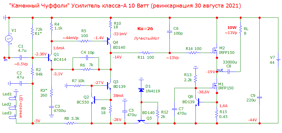

    Ну, везде вроде нагрузка стоит паралельно повторителю, и двуполярного питания нет ни где. Пред вкючен в однополярном режиме иначе на выходе преда был бы ноль а не -14 вольт. Странно Alex, странно... Вглядись лучше. Насчет переворачивать, от перемены мест слагаемых сумма не меняться. Привычно и понятнее смотреть на схему когда шина заземления внизу нарисована, всего лишь - читается схема лучше. Можно нарисовать вертикально от того ничего не меняется. (Какая-то азбука получаются).
    Вот тебе перевернутое и то же самое:
    Читается так хуже. В принципе нет разницы как рисовать, но общепринято чтобы положительная шина была сверху, а является ли она общим проводом или нет, это уже не важно.

    39,214
    Вроде на картинках с симуляцией было. И ты сам писал:
    пробовал с искусственной средней точкой,
    Ты борешься с тем, чего я не говорил.
