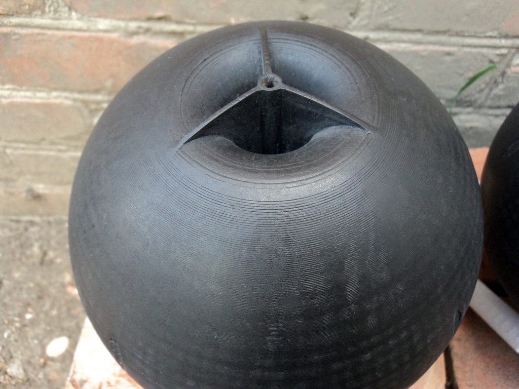

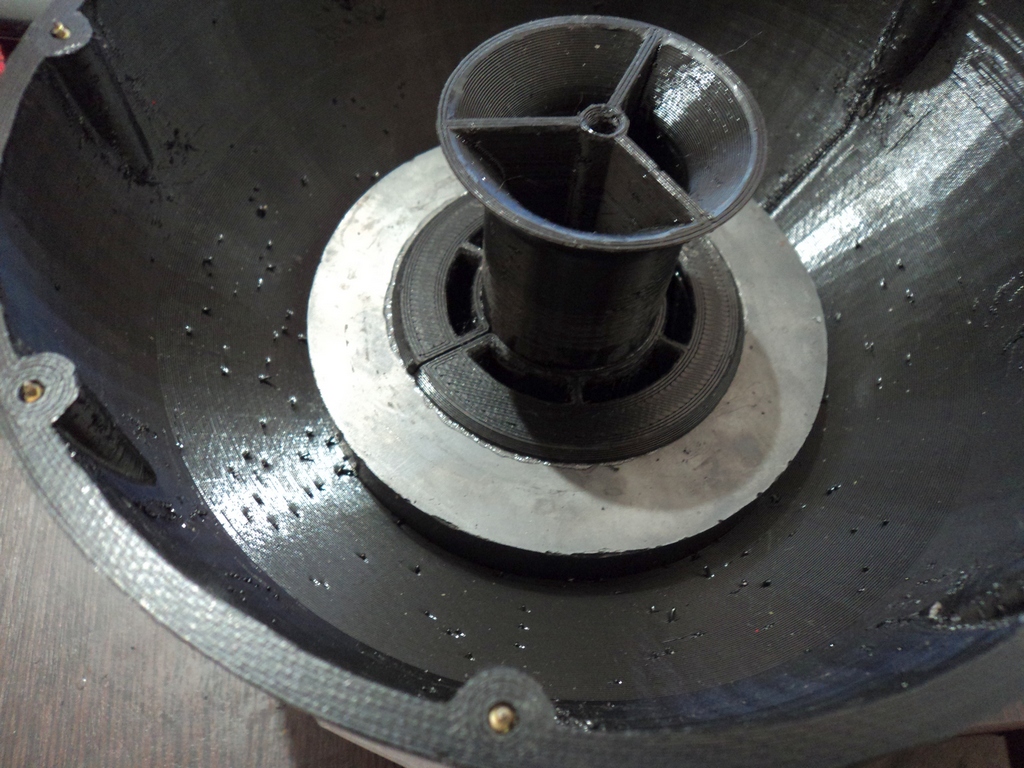

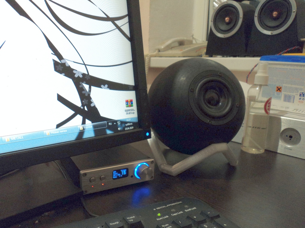

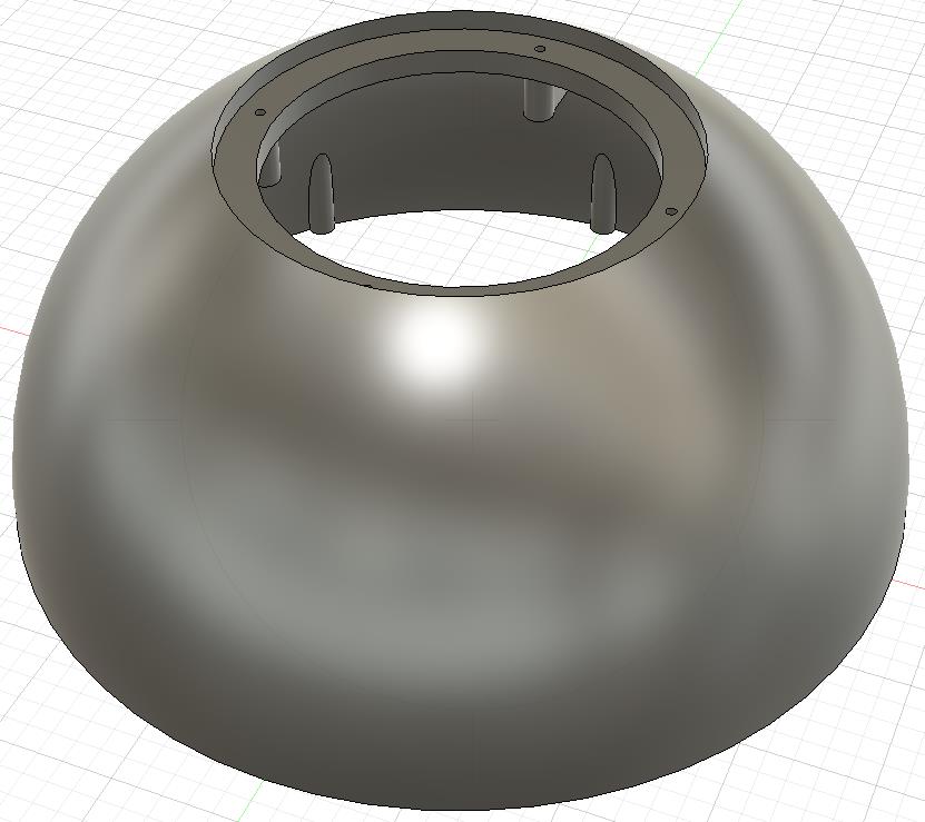

    Собственно решил замутить широкополосную акустику на чистокровном Китайском динамике Tang Band_W5-2143. Гемороя конечно немерянно с этим корпусом, даже с ЧПУ уходит несколько дней, только на изготовление корпуса(без шлифовки, шпаклевки,покраски). Для себя больше не вижу смысла в таком корпусе, смотрится так себе(на большого любителя), места занимает больше прямоугольного а выиграша по каким-то параметрам не увидел.
    Объем корпуса 16л диаметр 35см. АЧХ довольно кривая до коррекции, после коррекции всё околоидеально, особенно искажения меньше 0,2% круче просто некуда. С низами и верхами всё тоже на удивление хорошо для ширика.
    ---------- Сообщение добавлено 13:29 ---------- Предыдущее сообщение было 13:25 ----------
    Замеры внизу, АЧХ до коррекции и после. Замерял UMIK-1

    Цитата Сообщение от Lex_audio Посмотреть сообщение
    ***Вы проделали огромную работу! Респект! Но, как мне показалось, вы так и не поняли до конца ДЛЯ ЧЕГО вы это делали! Вся "фишка" сферы это самый лучший баффл степ и самая благоприятная среда для внеосевых откликов. Ширик, сам по себе, имеет крайне неудачный внеосевой отклик. Т.е. получается что вы золотобриллиантовую пуговицу пришили к заячей шубе! Поэтому вы и не поняли преимуществ. Вот когда начнете проектировать трехполоску, а в эти шары вставите хороший среднечастотник, когда начнете следить за внеосевым откликом всей системы, тогда вы поймете, что держите в руках замечательное средство! И труд ваш не пропадет зря.
    Только помните, что внутренний объем не должен быть сферой! Убирайте выступами и вставками.Только наружная поверхность должна быть сферической.
    ---------- Сообщение добавлено 08:53 ---------- Предыдущее сообщение было 08:48 ----------
    Цитата Сообщение от Anri Посмотреть сообщение
    Я больше делал из-за отсутствия стоячих волн внутри,
    Это неверно. Сфера внутри - идеальный резонатор. В ящике в образовании резонанса участвуют три расстояния между параллельными стенками, резонансы убираются наклонением стенок. В сфере внутри расстояние одно - диаметр. Образуется стоячая волна по всем направлениям одной длины волны. Плюс поверхностная мода по периметру. Мода шепчущей галереи - ее обнаружил и объяснил Рэлей в свое время. Сферу внутри нужно исказить вставками .
    Топикстартер, удалите последний свой пост.
    Для любого положения динамика?
    Именно сфера отлично реагирует на небольшой комочек поглотителя
    Дополню комментарий Сергея ссылкой на ролик с визуализацией стоячих волн в сфере (под роликом есть кратенькое описание). В комментариях есть ссылки и на другие ролики моделирования стоячих волн в сфере.
    За АЧХ и переходную - большой плюс, вообще красавчик! В то, что это реальная АЧХ в комнате я не верю, но в то, что она реально получена в одном из измерений - верю.
    За небанальный шарик, частично похожий на Ам-няма, частично на Хедкарба - еще плюс.
    За сферу - ну это такое. Как уже сказали до меня - с точки зрения резонансов - сфера худшее оформление. Центральное тело за магнитом обязательно.
    В то, что это отлично звучит - тоже верится с трудом, но тут главное, чтобы нравилось самому.

    Цитата Сообщение от Dzymytch Посмотреть сообщение
    Давненько моделировал стоячие волны в небольшой капельке методом граничных элементов
    Спасибо.
    Что забыл дописать. Стойку для ширика в шарике надо далать полой и настроить на Fрез и в дырку шарика.
