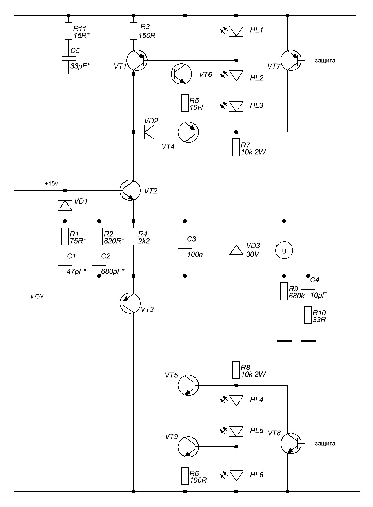

    Есть источники сигнала, фонограммы ТАКОГО качества? и те же пассивные компоненты, не меняющие параметров синхронно с протекающим через них током?
    Резистор R4 следует подобрать таким образом, чтобы на базе VT3 был 0в. Получается, что VT2, включенный с ОБ, работает на высокое входное сопротивление VT6, включенного с ОК, а также на ГСТ VT1. Следовательно, для изменения Uбэ VT4 на какое-либо значение потребуется значительно меньшего изменения потенциала на выходе ОУ, примерно раз эдак в 20, по сравнению с исходником. Диод VD2 защищает транзисторы VT4, VT6 от обратных напряжений БЭ при пиковых ограничениях.
    Вот какова была идея, где наш "партнёр" лишь разразился очередной порцией гуана, даже не удосужившись заценить суть. Ну и пусть пасётся. Столблю поляну.
    Из практического опыта.
    Накидывание усиления "вверху" на практике по ряду причин менее предпочтительно, чем "внизу". Поэтому для реализации выходного каскада УН лучше взять "сломанный каскод", нагруженный на источник тока (на другой каскод, для симметричного варианта усилителя). Если же очень хочется выполнить схему с усилением вверху, то коэффициент передачи тока в верхнем каскаде целесообразно ограничивать величиной не более 5. Иначе придется выполнять полноценный стабилизатор напряжения питания УН и качественную межкаскадную фильтрацию питания. В конечном счете схема получится значительно более сложной при отсутствии преимущества в качестве.
    Стабилизация питания и межкаскадная фильтрация делаются не так сложно, затраты в два транзистора и несколько стабилитронов.
    Форму АФЧХ за счёт ликвидации в конструктиве паразитной емкости термотранзистор-радиатор (которая у партнёра из-за его любви к слюде не получалась менее 40пФ) можно будет крутить "наверху" RC-цепью, про которую он тявкал. Тем самым разгрузив УН на ВЧ по емкостной нагрузке.
    Кроме того, ценою введения одной копеечной детали вместо стабилитрона, задерживающего пуск УНа в СЛ, можно сделать этот процесс не плавным, как в оригинале, а мгновенным. Деталь называется динистор и используется в энергосберегайках. Тем самым исключается переходный процесс.

    Про превышение допустимого Uбэ некоторых транзисторов аж в 2,5 раза он вообще не заморачивался.
    Превышение Uбэ в линейном режиме или в зенерном?
    а что хорошего, если транзисторы работают в одной схеме в обоих режимах ? В режим обратного пробоя переход ЭБ вообще не должен попадать. У Агеева же не попадает, почему-то. Но кое-кто даже украсть нормально не может.
    Это лишь кажется. Отклонения сети в ±20% + просадки-пульсации до -20..-30% сводят на нет возможность стабилизации высокого напряжения.
    И при срабатывании её напряжение с 30В сменяется на 25. Это не тот динистор, что в сов-литературе.
    Легко. Сделайте напряжение перед стабилизатором повыше ;) В конечном счёте, УН не потребляет столько, чтобы была большая проблема устроить эффективную фильтрацию его питания.
    Да ну ? http://www.farnell.com/datasheets/1689752.pdf
    В любом случае - это сделает нарастание тока покоя УНа скачкообразным, а не плавным, как со стабилитроном.
    Вы читаете то, на что отвечаете? Разница напряжений, при которой УМ обязан сохранять работоспособность - 2+ раза. В теории можно добавить х2,5 обмотки или доп питание, но на практике этим никто заниматься не будет ведь.
    Да ну ?
    Вы и ДШ не читаете?
