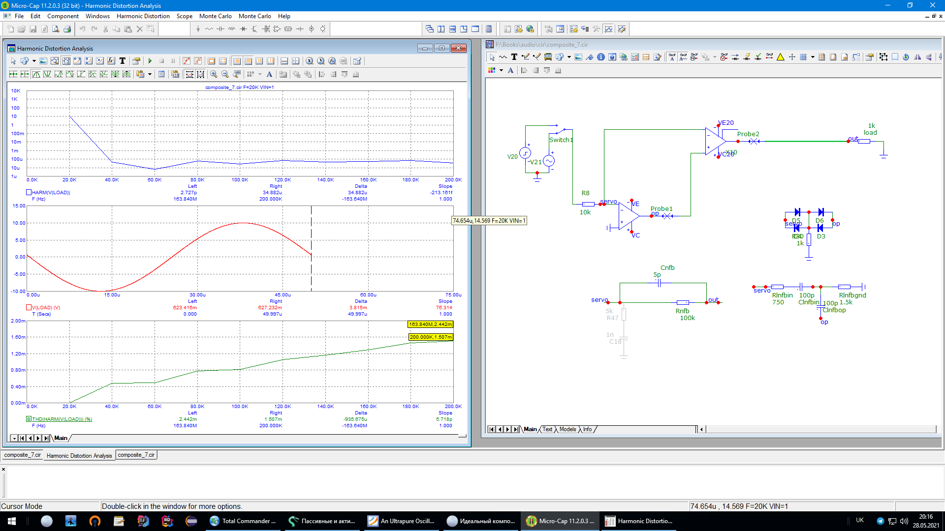

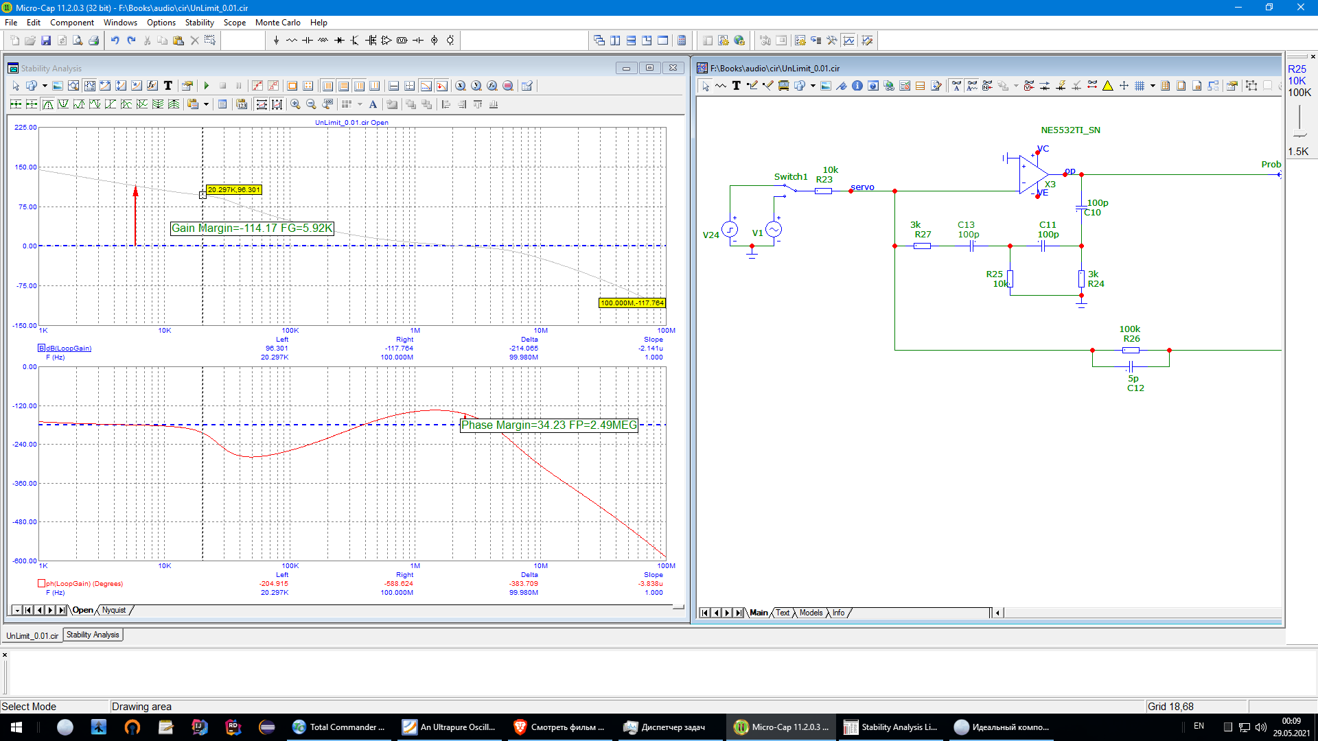

Тема: Идеальный композитный усилитель
    Аватар для scrgmcdcs
    27.05.2021
    113
    По умолчанию Идеальный композитный усилитель
    Цель - выжать максимум параметров в симуляторе из композита на дешевых чипах - NE5532, TDA2050 или LM1875.
    Идеальный композит - при правильном подборе параметров глубина ООС 90 дб на 20 кгц - практически максимум усиления оу.
    Улучшать можно только устойчивость
    test_nfb_cor.cir
    -без фильтра, работает, глубина оос 20 кгц - 96 дб, запас по фазе 45 град.

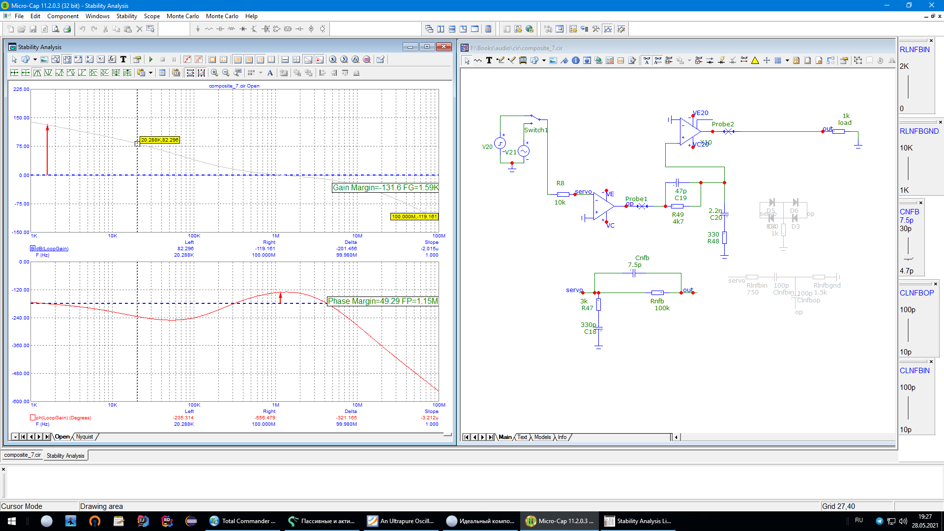

    принцип компенсации взят из
    an67f.pdf

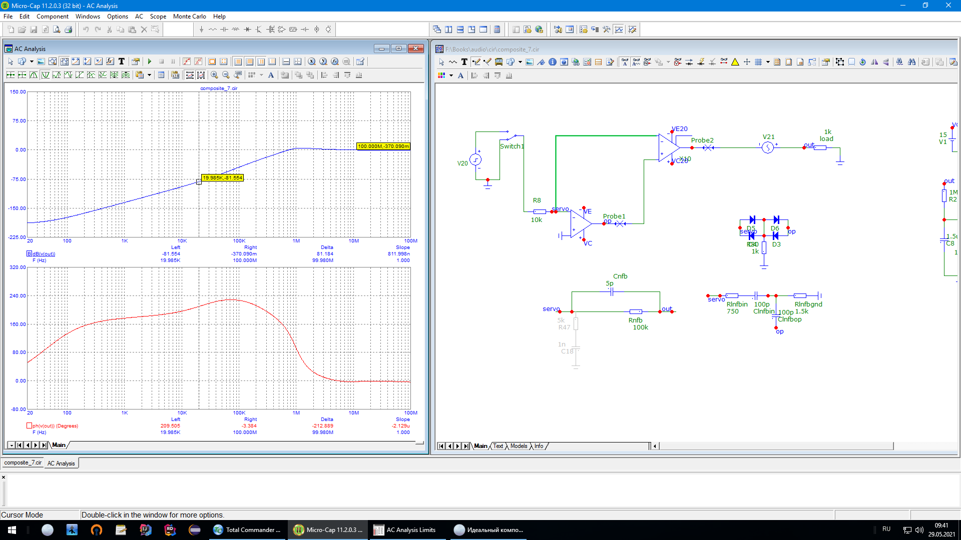

    суть идеи - коррекция оу1 до 100кгц практически никак не влияет, но компенсирует фачх на высоких частотах,
    для компенсации завала на 500кгц служит фильтр - не реализован пока.
    В результате - до 100кгц глубина ооос ограничена только (практически 99.99%) усилением оу)

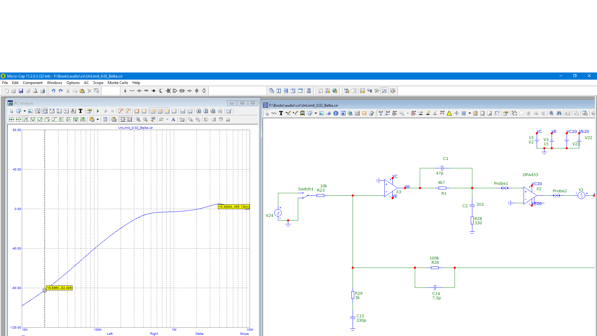

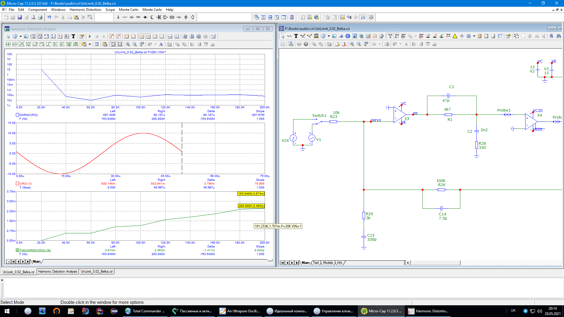

    27.05.2021
    113
    По умолчанию Re: Идеальный композитный усилитель
    объясни мне это - понял ты интегратор отключил
    Последний раз редактировалось scrgmcdcs; 28.05.2021 в 20:56.
    27.05.2021
    113
    скрин, чтоб видно было ЧТО ты запускал, а не отдельно график.
    03.01.2005
    Евродупло
    3,859
    Цитата Сообщение от scrgmcdcs Посмотреть сообщение
    объясни мне это - у меня микрокап браковынный, или ты гонишь?
    Вложение 398240
    ты гонишь конкретно, изобретатель. Ошибка на схемке
    ---------- Сообщение добавлено 19:27 ---------- Предыдущее сообщение было 19:23 ----------
    всё уже ясно как днём. Все могут расходиться - чуда не произошло.
    Хай-эндЪ не терпит суеты.
    27.05.2021
    113
    наверное от Микрокапа и моделей твоих элементов? Все, кому надо разберутся без проблем, цирка в доступе.
    Больше вопросов нет? Пора принимать таблетки.
    Есть, посмотри thd моей схемы, и своей на 20 кгц.
    объясни, в чем прикол?
    Моя лучше -
    Последний раз редактировалось scrgmcdcs; 28.05.2021 в 20:57.

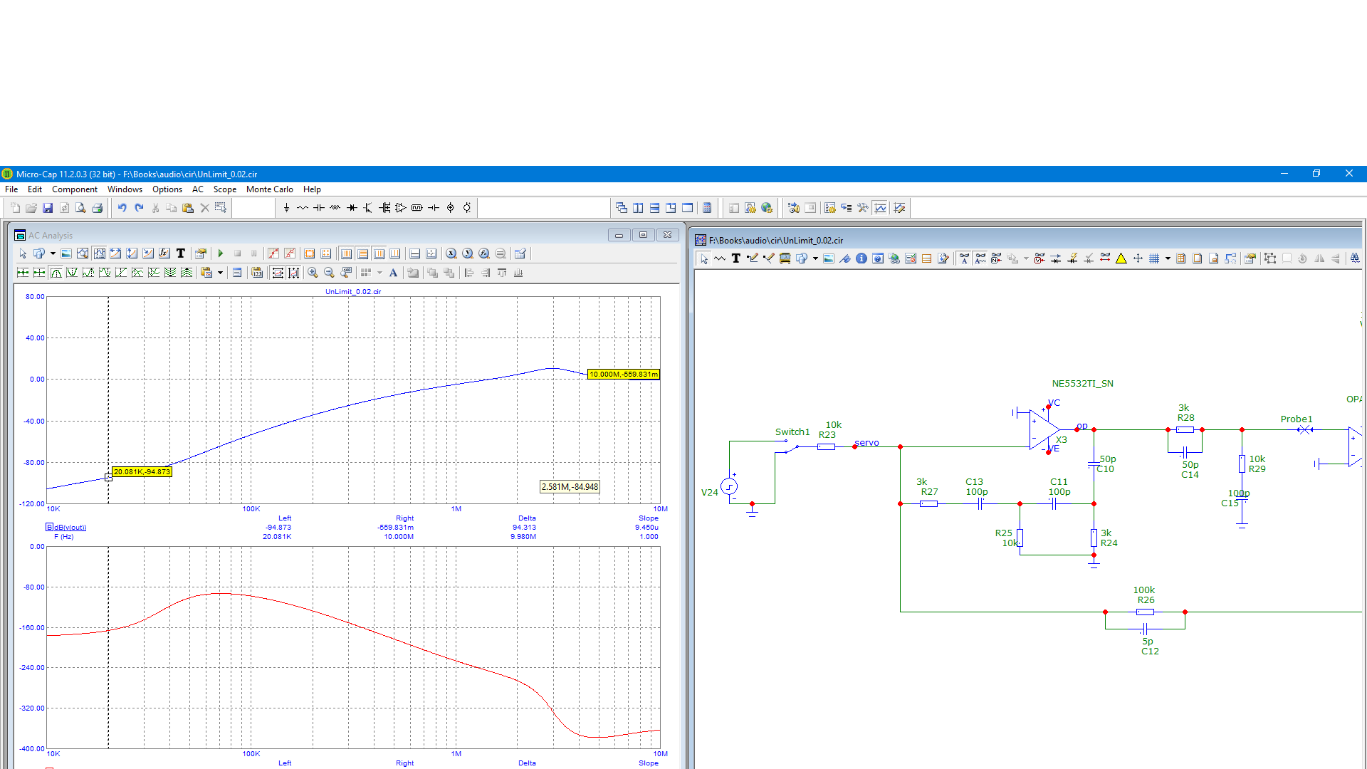

  11. #50

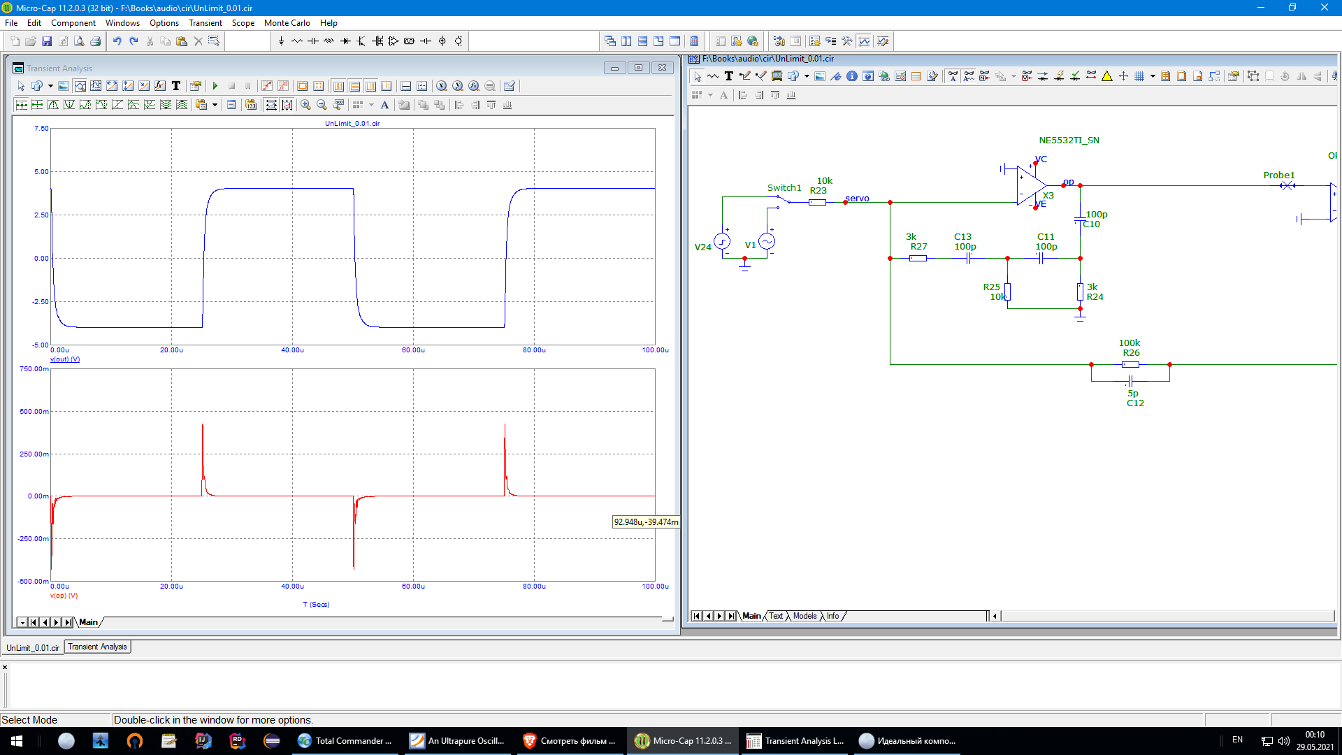

    27.05.2021
    113
    Цитата Сообщение от Слава.С Посмотреть сообщение
    scrgmcdcs, конкурентная разработка . Удачи.
    че-то я перемудрил - у меня идеальный и без фильтра вышел - проще некуда.
    UnLimit_0.01.cir
    даже неинтересно....
    На саммом дел что-то здесь не чисто - и эта схема, и белкина имеют
    подавление искажений меньше, чем вот эта
    microcap loopGaine вообще странный показатель
    Последний раз редактировалось scrgmcdcs; 29.05.2021 в 09:40.
  12. #51
    21.02.2006
    1,938
    Во-первых, в файле https://forum.vegalab.ru/attachment....9&d=1622237687 в точке ООС затухающий колебательный процесс, что для звука неприемлемо. Во-вторых, модели 5532 не соответствуют реальности (виноват не Микрокап, а производители, которые делают такие модели). Схема 5532 имеет три каскада и в реальном ОУ между примерно 100 кГц и 1 Мгц есть участок со спадом -12дБ/окт, а затем за счёт обхода 3-го каскада АЧХ снова становится -6дБ/окт (это отраженно только в старых даташитах), так что реальная ФЧХ у 5532 совсем не ровная и в реальности Ваш композит загудит ещё больше (5532 нельзя использовать в широкополосных композитах, уж лучше тогда попробывать 5534). Кстати, такое же положение и со многими другими моделями ОУ, например, модель популярной на форуме AD8065/AD8066 совсем не соответствует реальной микросхеме, и так со многими ОУ.
    А самое главное, зачем Вам композит? Только для максимального усиления или для воспроизведения звука? Если для второго, то есть много ограничений с фазовыми характеристиками до охвата ООС, они не должны меняться резко как минимум в полосе 0.3-20 кГц, иначе Вы получите очередной ширпотреб. И запас фазы не должен быть меньше 60 гр. А разные извороты коррекции (двухполюсная коррекция, коррекция по опережению в ООС) не ухудшают звучание только, если они начинают работать на частотах выше порядка 500 кГц.
    Последний раз редактировалось misha88; 29.05.2021 в 12:31.
  13. #52
    27.05.2021
    113
    Я вставил модель от http://s-audio.systems/blog/5534-measurement , вроде она соответствует -во всяком случае изгибы фачх присутствуют, 5532 имеется в наличии 100% оригинальная, ее и взял.
    Заинтересовал сам принцип такой коррекции - вроде теоретически это возможно.
    А зачем композит ? - да интересно стало собрать, хотя, я думаю, обвязка не поволит стльно лучше голой 2050 реальные параметры сделать.
    Правильно-ли я вас понял, что сначала мне надо получить ровный спад ФАЧХ для разомкнутого конура - без оос, как для двухполюсного оу, а потом его компенсировать, то есть, грубо говоря, выкинуть 2-й оу, и довести ачх после фильтра до вида ровной со спадом 20 дб - с этого начать?
    Последний раз редактировалось scrgmcdcs; 29.05.2021 в 13:14.
