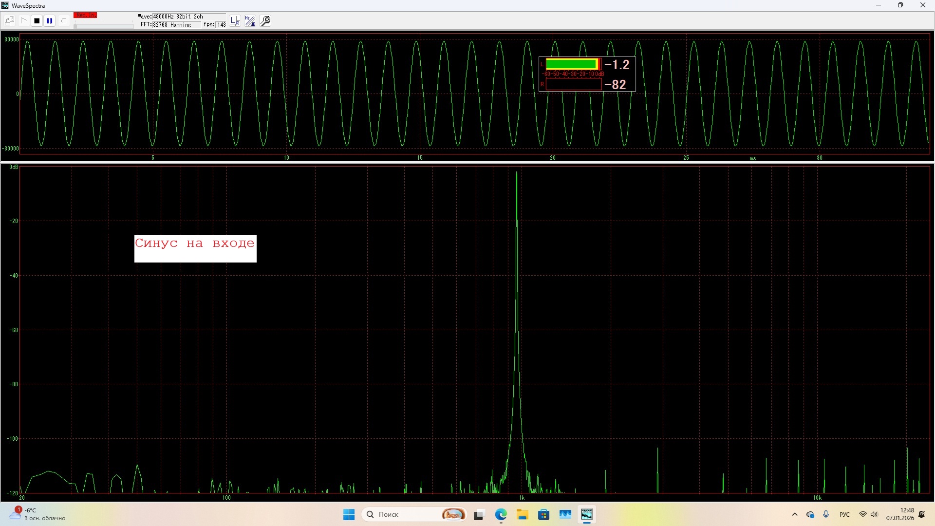

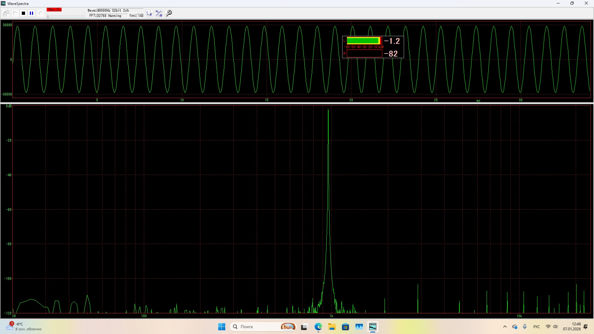

    SilentS, Спасибо, логично. Пересобрал (только нагрузка 0.33), но, по части своей непонятки, суть не изменилась.
    Непонятка в следующем:
    - в графиках по ссылке выше всё хорошо и замечательно. Катушка "на воздухе", можно сказать, не привносит каких-либо значимых искажений, в том числе на большом токе (амперы)
    - в моём случае "всё пропало". При малом токе до 0.1 А также всё хорошо, но больше всё значительно хуже, при токе 2А уровень Н3 достигает -55 дб. Что считаю как неуд. Поэтому возник вопрос, что не так делаю.
    Во вложении:
    - спектр до катухи
    - спектр после катухи.
    - фото катухи.
    Катушка (вторичка от транса, взята для эксперимента), можно сказать, обычная для обычного кроссовера, предположим, не сильно мощной двухполоски . 1.4 мГн, 0.4 ома, провод~ 1.4, вес ~ 300 гр. И ток 2А для неё явно должен быть не предельный. Повторюсь, проблемы начинаются с 0.1А. Есть катушки, но с гораздо меньшей с меньшей индуктивностью... суть не меняется.
    Сразу оговорюсь. Проверял на разных усилителях, менял ПК на ноут, усилители запитывал от батареи в попытке понять, что делаю не так... характер не менялся. Катушка "на воздухе" дает грязь. Причём сопоставимый с железным и ферритовым сердечниками. Наверное, так не должно быть, хотелось бы некоторое понимание, почему так происходит. В том числе, поэтому возник вопрос о методике. Нажмите на изображение для увеличения.

    PS Похоже, ответ не найду, пока пара советов. Пусть не открытие,тем не менее
    1. Всё замкнутое зло
    2. Трансформаторное железо хорошо звенит гармониками на малых токах, причём разное железо по разному, разница в экспериментах до 20 дб, в самом неудачном случае Н3 0.5% (попадалось такое, причём очень симпатично выглядящее). Что, по искажениям, очевидно, на слух будет заметно. Свои марки не знаю (дербанил старые трансы), единственное наблюдение- с коричневым оттенком хуже, чем с серым, по 5 образцам закономерность чёткая.
    3. Феррит (современный низкочастотный силовой) не страшен, как ходят слухи. При малых токах (0.1 А, грубо 50мВт мощности) значительно (на порядок) чище, чем железо, можно сказать, аналогично "воздуху". По мере увеличения тока (выше 2 А в моём случае, с моими образцами сердечников и катушек), уже сливает железу. Однако, замечу, 2А ток это уже более 15 Вт мощности... на этой громкости уже сами динамики будут давать значительные искажения. Марка феррита (N87, Р41, Н40, DMR44), форма особого значения не имеет.

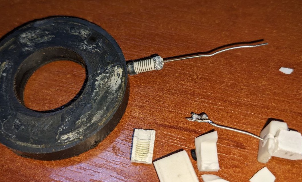

    Попробуйте воткнуть вместо катушки какой-нибудь мощный резистор на ~10 Ом
    SilentS, браво! Поставил вместо катухи китайский цемент (другого под рукой нет)... эффект (звон) есть и он хороший, характер тот же. Катуха не при делах, надо копать дальше. Пока нет времени и надо найти правильные резюки... позже отпишусь
    PS Была такая мысля, но отмел... сопротивление всего омы и даже доли ом, пусть даже цементные... не должны фонить, ан нет...
    Но почему на малом сигнале они не фонили... надо разобрать, к своему стыду, потроха не видел
    И да, много кроссоверов собрано на цементе и замеры делают с ними... век живи

    Максим, что есть доступное, не фонящее? По 500 руб аудиофильское жаба душит.
    Разломал виновника появления гармоник (обычный цементный SQP, номинал 0.33). Индуктивность микрогенри, емкость пики, сопротивление тьфу... да, магнитится и что? Непонятно. Может, наводка с катухи... надо проверить.

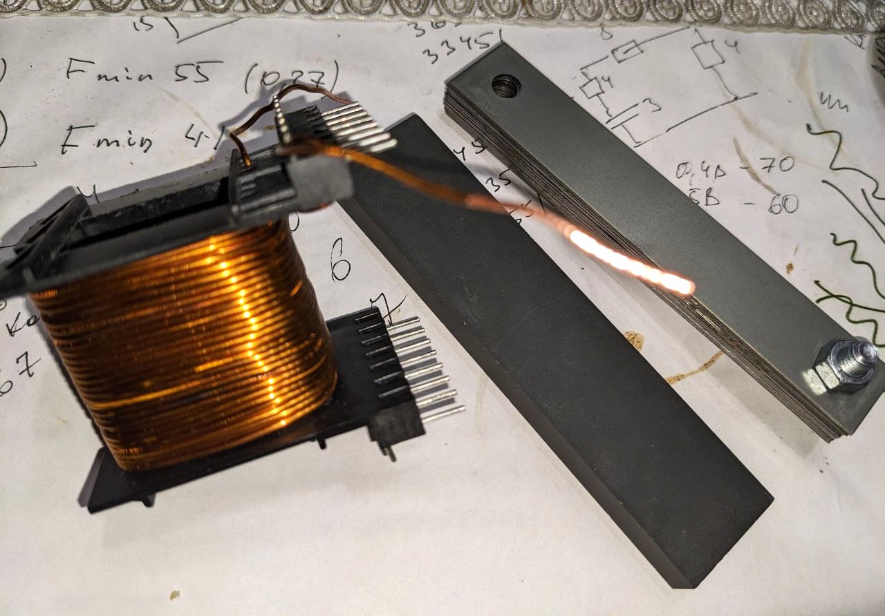

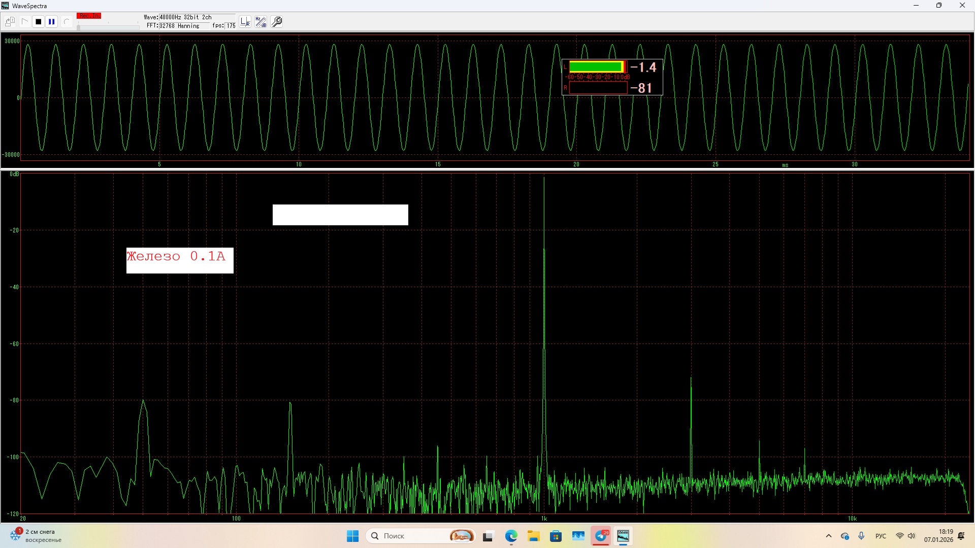

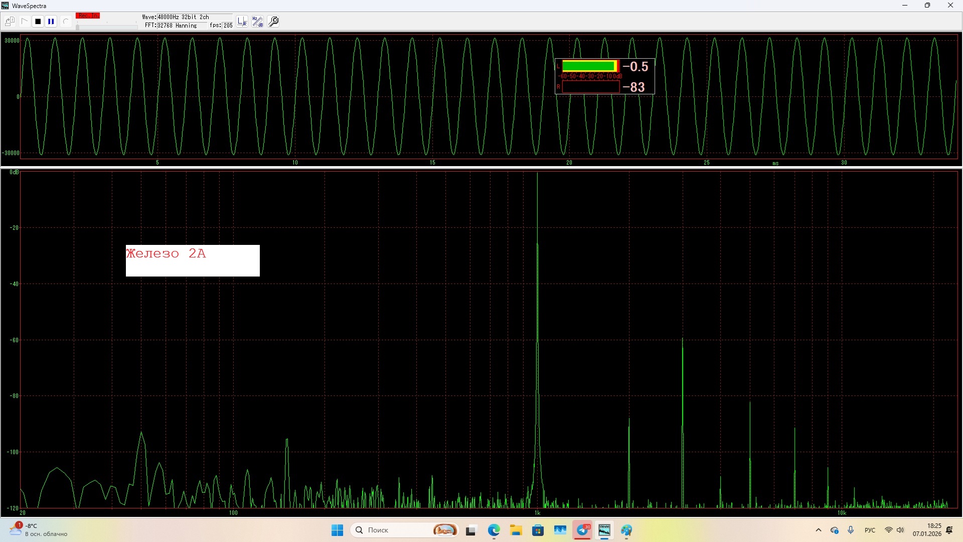

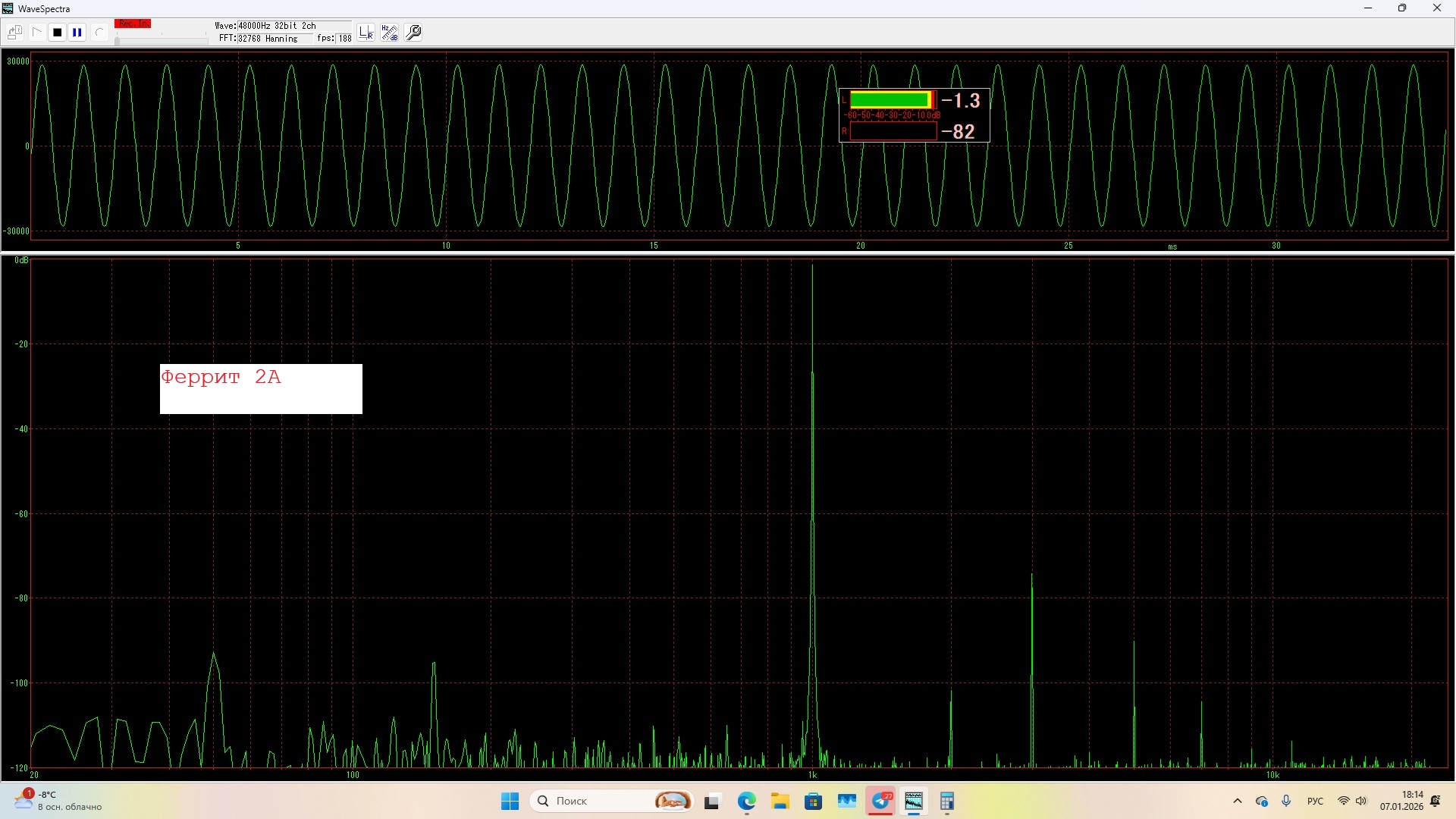

    1. Сравнение КНИ Феррит P41 & Железо (какое-то).
    F= 1 кгц, I=0.1А и 2А, L=1.5 мГн (без сердечника 0.25 мГн)
Название:	Катуха с серд.jpg
Название:	Феррит 2 А.jpg

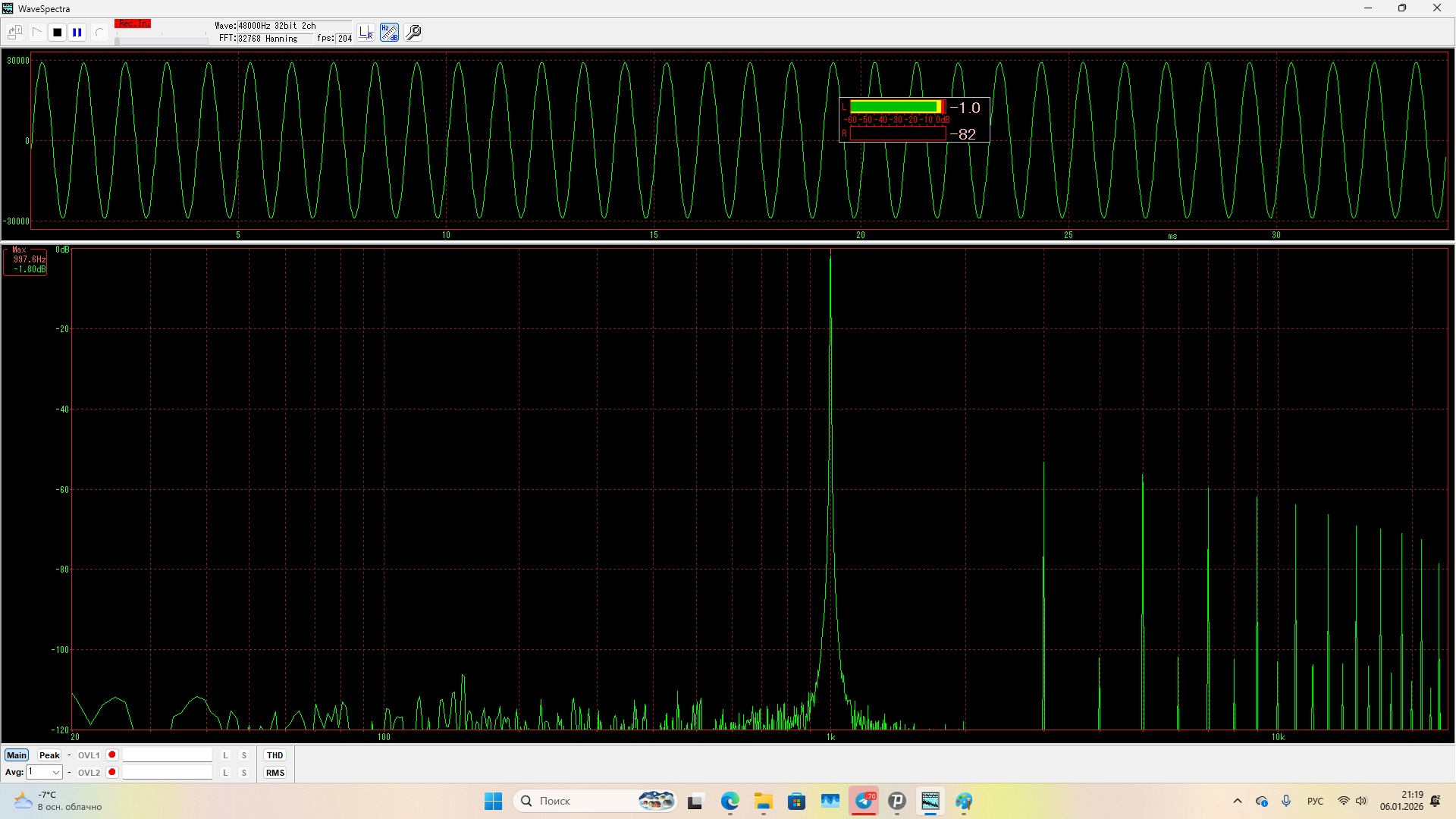

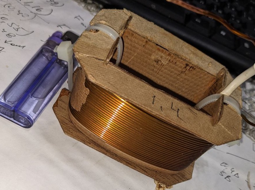

    Эксперимент 2
    Индуктивность на Ш-сердечнике ETD54, марка N87
    F= 1 кгц, I=2А, L=1.6 мГн (без сердечника 0.4 мГн), R=0.35 Ом, Xl=10 Ом. Нажмите на изображение для увеличения.
    Далее... ходят слухи, что феррит легко загнать в насыщение, но БП УНЧ не позволяет выдать ток более 2 А через катушку... заказал другой.

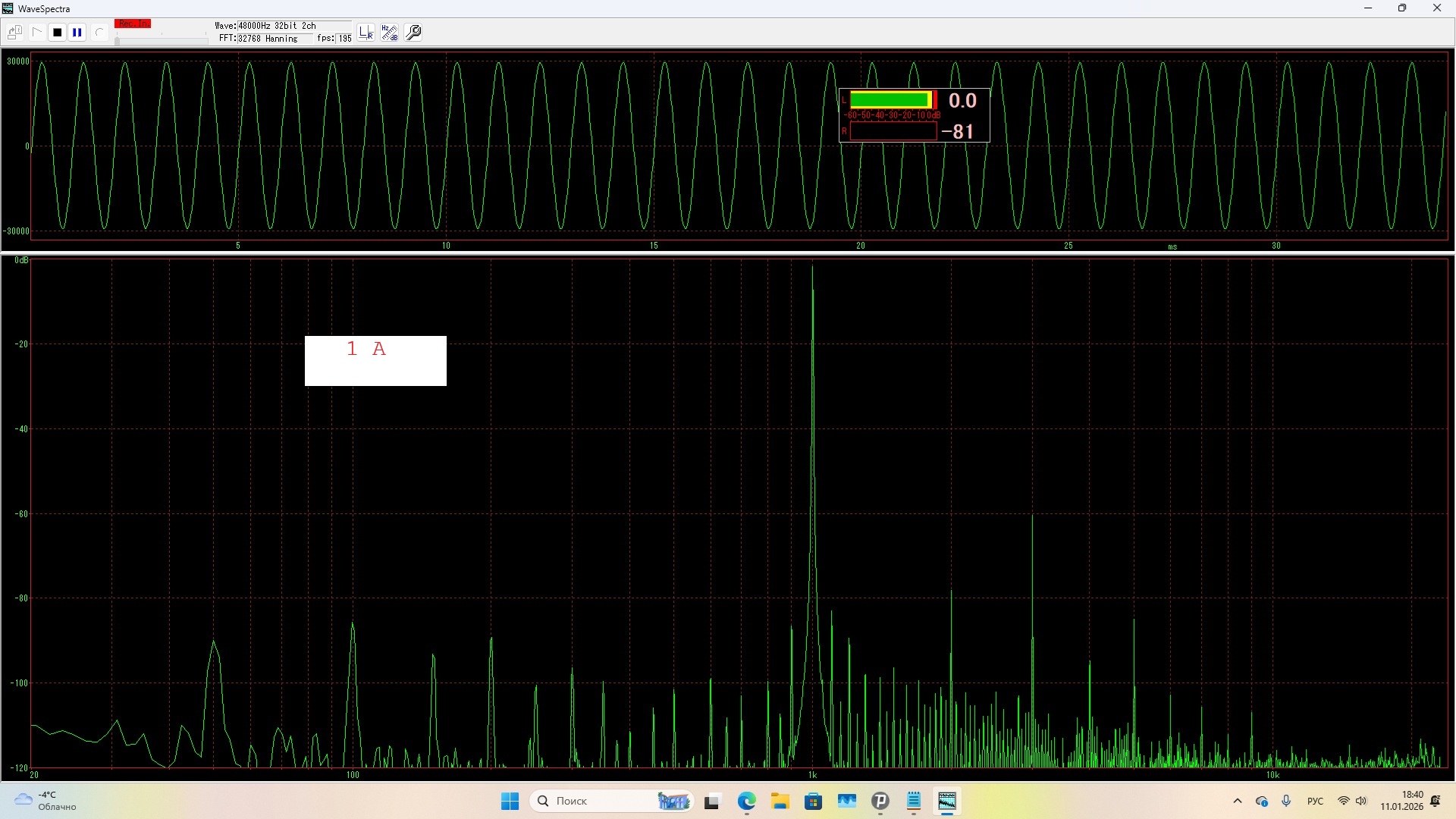

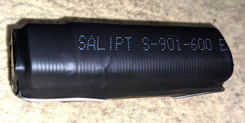

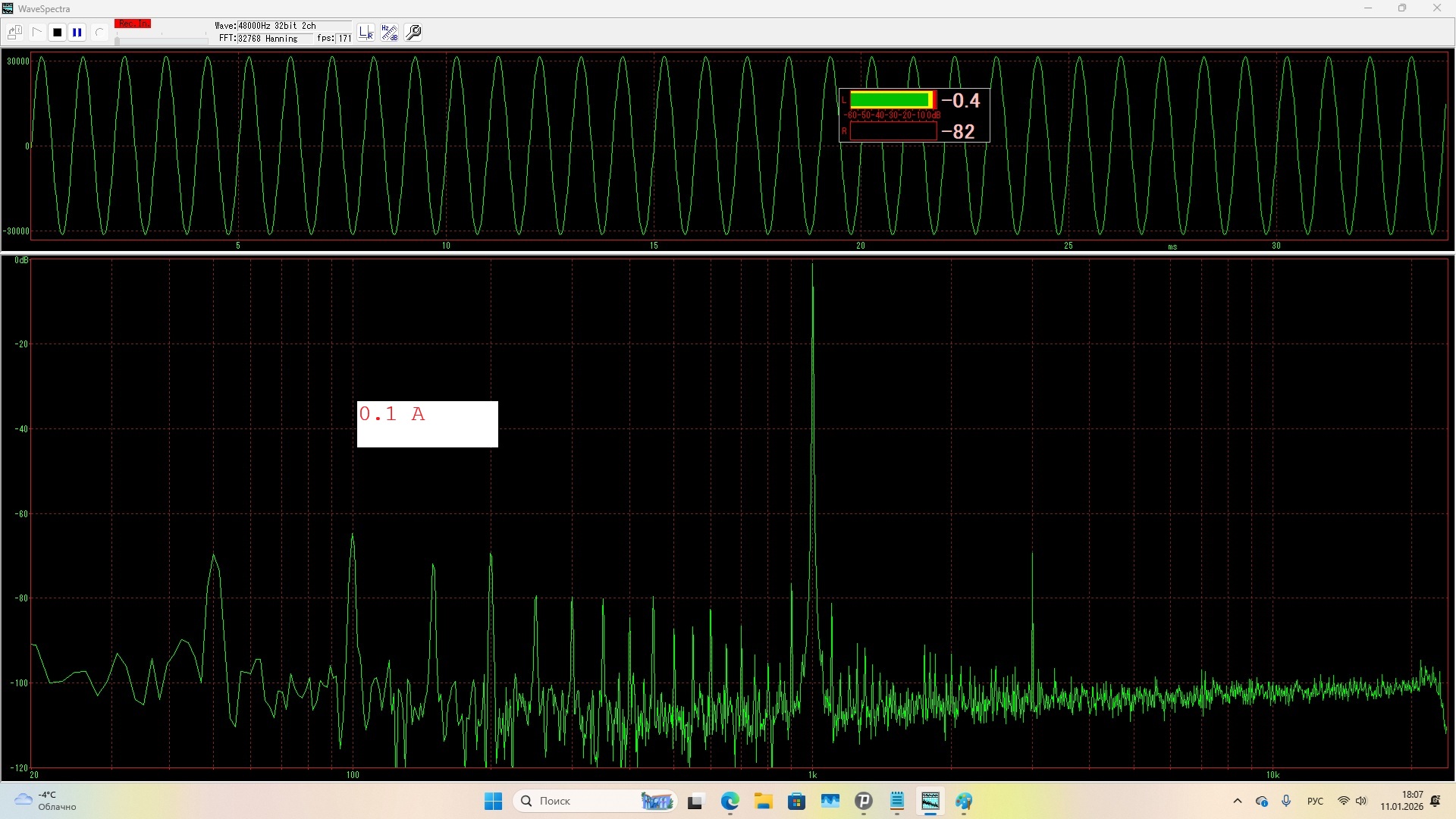

    Лаб работа 3
    Катушка "Radiotechnika" 2.2 мГн, частота 1 кгц, ток 0.1 и 1 А. Оценка- "так себе", есть лучше железо (на 10 дб при 1 А). Плюс- можно купить готовую.
    19,402
    По умолчанию Re: Тест катушек индуктивности на трансформаторном железе
    на 1кГц тестировать катушку которая явно будет стоять на НЧ динамике ?
    ну незнаю... Я обычно измеряю на всех частотах.

    mAxSpace, 1 кГц выбран для унификации, нечто среднее, на близких частотах суть поведения сильно не меняется. Скажем, предварительный отбор кандидатов (в данном случае оценочный тест, скорее, не самой конкретной катушки, а применяемого железа). Далее, да, если вариант подходящий, подробнее на всех частотах.
    Это зря так кажется. На НЧ сердечник в насышение гораздо раньше улетает чем на СЧ и тем более ВЧ.

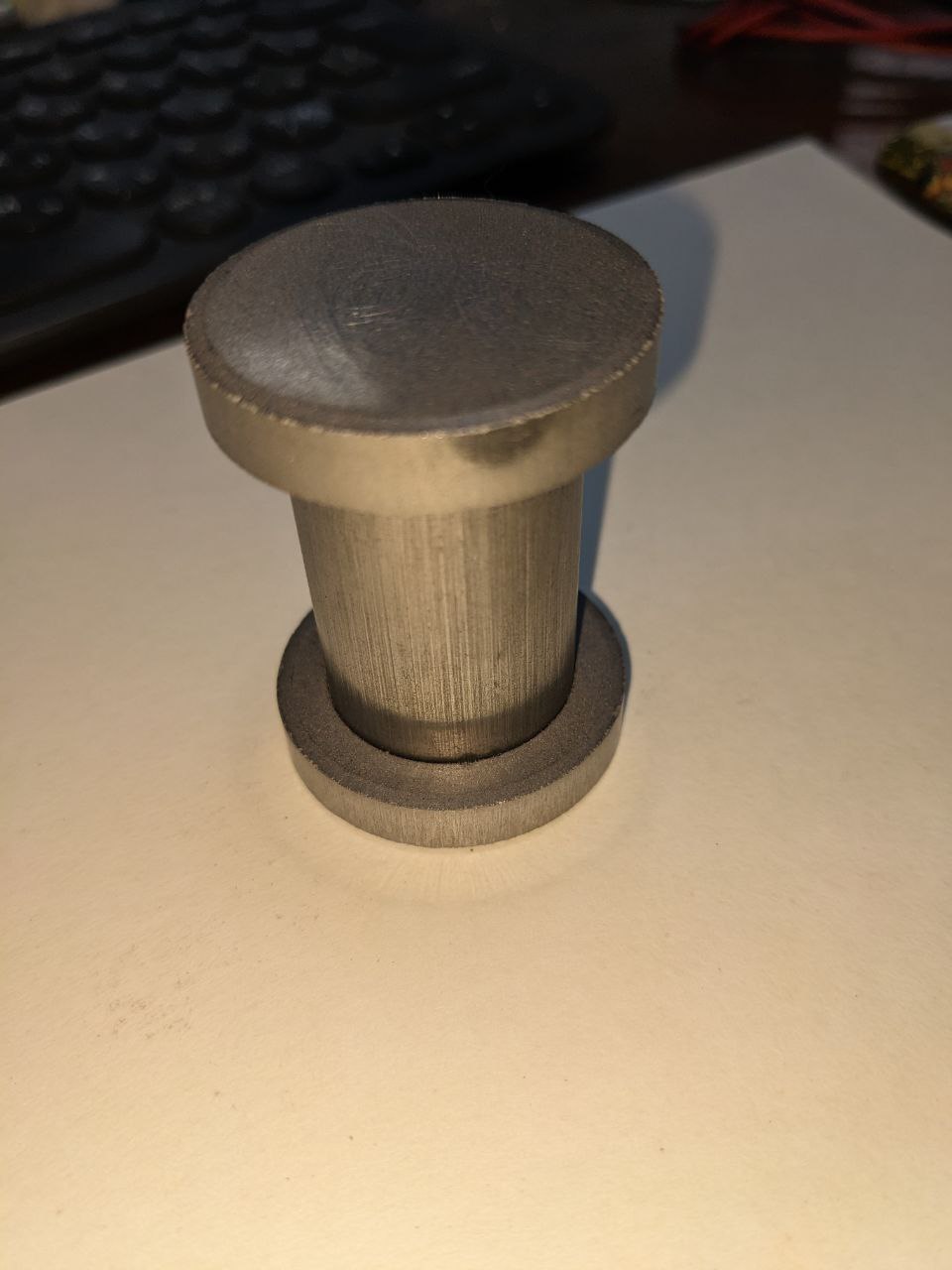

    Прислали сердечник от Jantzen... вот это будет интересно, так ли он хорош, как ходят слухи. Только пока непонятно, как его мотать (закрепить в своей приспособе)Нажмите на изображение для увеличения.

    19,402
    PS Ещё. В данной катухе индуктивность нагнали именно сердечником (длинная обмотка). Если не жмотиться на медь, можно каркас сделать короче... тогда, наверное,, КНИ будут меньше
    Если эту-же проволоку намотать не на всю длинну сердечника, а где-то в середине, то индуктивность с тем-же числом витком будет выше. так что экономия по меди должна получиться.
    А номатали так просто..

  13. #52
    Частый гость Аватар для tabachka
    04.12.2023
    Калининград
    277
    где-то 5 мм концы свободны, но не суть. Имел ввиду сделать катушку значительно уже, тогда меди потребуется значительно больше (увеличивается диаметр).
    Где такие "выдают"
    "Прислали" из "Аудимании". В наличии остались только 18 и 20 мГн... поэтому фактически покупал именно сердечник (медь "на выброс", обмотка клеем пропитана).
    на 100 гц ток будет выше и будет несклько ампер и насыщение раньше наступит.
    Это понятно, только насытить цель пока не ставилась. Да и насытить, на вскидку, 3см.кв сечения железа... много ампер надо, но киловатты (и даже сотня ватт) мне не нужны. Феррит, да, по слухам, более нежный, но для сечения 2.5 кв.см 2 ампера как слону дробина. Но, ещё раз, жду мощный БП, там уже можно изощряться.
