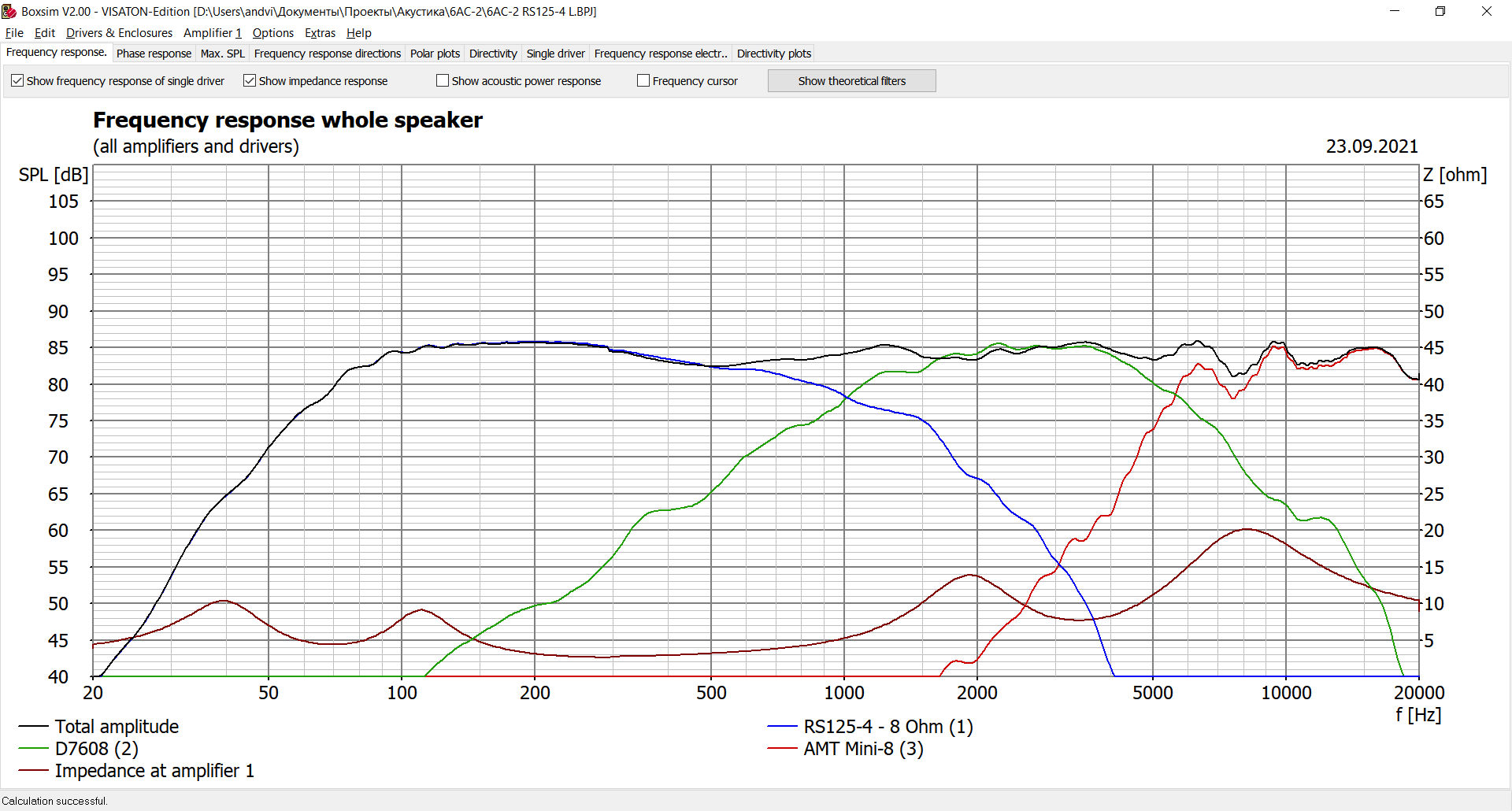

    Предварительно сведение выглядит так:
ID:	396503 Получается 3-й акустический (серая - теоретическая кривая)
    Искажухи пищалки не увеличиваются с понижением частоты.
    Будем пробовать при таком разделе, тем более, что уровень ВЧ относительно НЧ просится -5дБ.

    Я начал проверять все 4".
    Всё подходит хорошо, даже WAVECOR две штуки вмещаются в ЗЯ варианте. Дэ люкс был бы.
    Но цена...
    Решил перепроверить свои RS125-4, "ёш твою медь", подходит!
    В прошлый раз, где-то при вводе параметров круто ошибся, типа не тот файл с фазой.
    Конечно не TI100, зато он есть и ничего не надо платить.
    На 4.1.2 сетап есть все динамики.

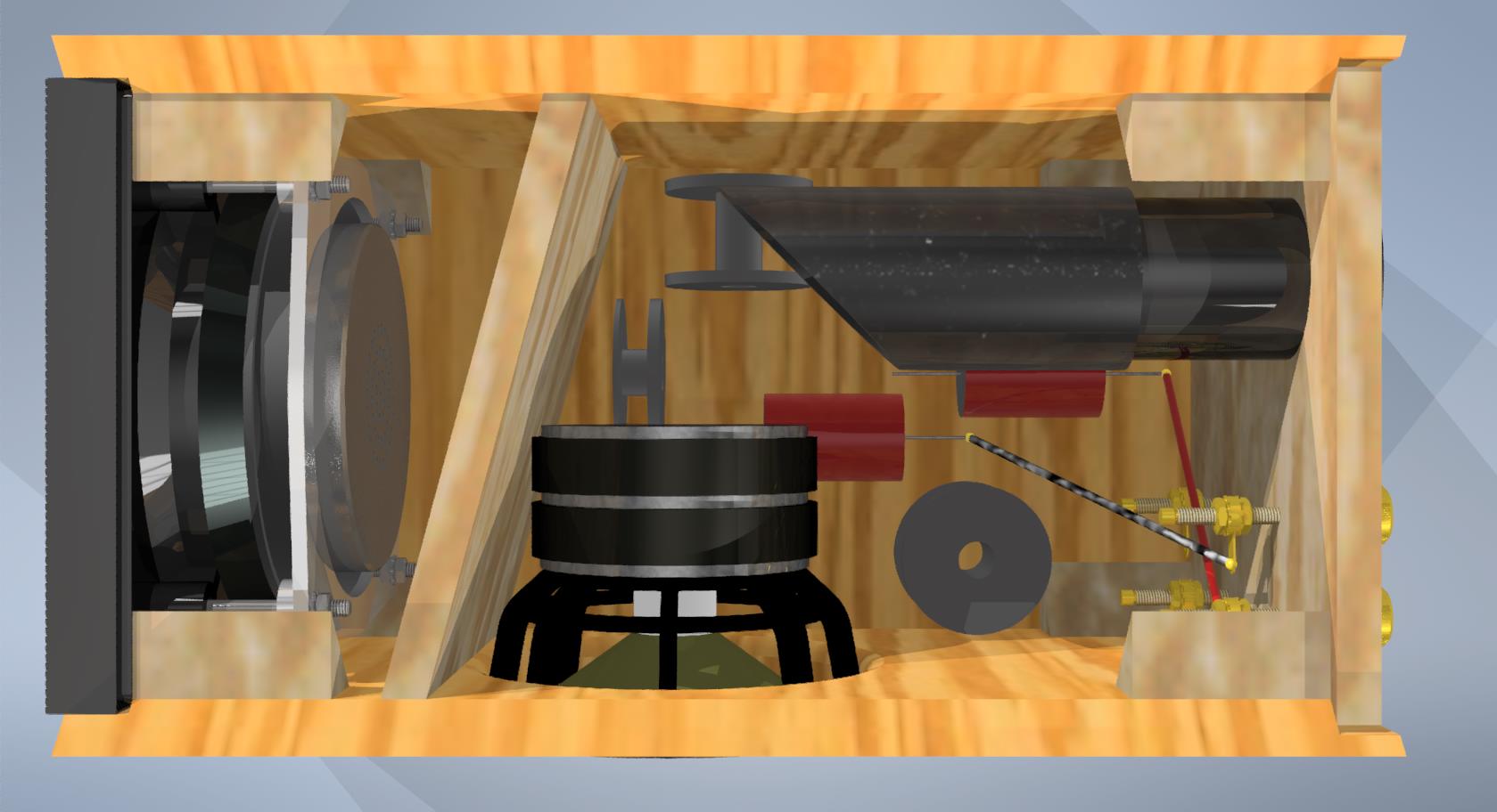

Название:	6АС-2 RC1 B.jpg

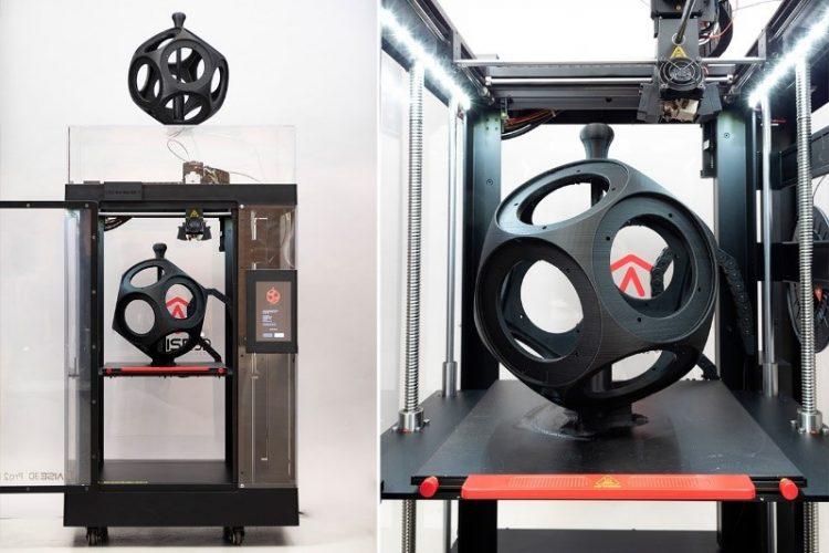

    ищешь столяра
    Не, ищу 3D печать, есть мысли.
    Вот уже омники печатают тока в путь.
    Перепроверил WaveCor, хороша была идея, но разность фаз двух динамиков в глубину дают отрицательный эффект.
    И объём для двоих маловат.

    А ты реально видел ту печать? Оно обычно убогое по фактуре. Или с тех пор всё ушло вперед?
  11. #50
    Старший pioneerовожатый
    Аватар для Vinni
    24.07.2012
    2,562
    По умолчанию Re: 6АС-2
    Развивается технология со свистом.
    В этой АС будут две напечатанные детали.
    Естественно надо учитывать кучу параметров, прежде чем печать.
    Ресурсов по 3D печати в инете уйма.
    У меня на работе один менагер от творческого зуда купил 3D принтер и печатает ждунов.
    Очень даже... К тому же материалов для печати развелось просто 3.14пец.
    Можно печатать... деревом.

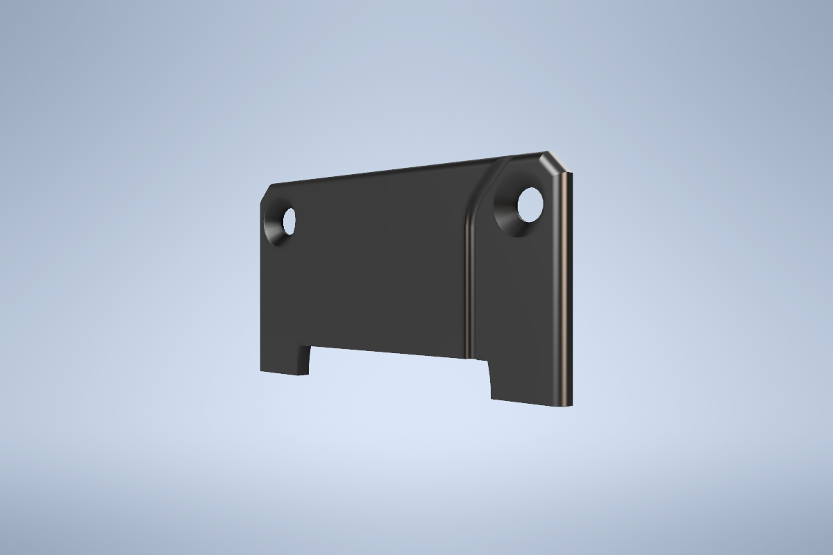

    Что я собственно и собираюсь сделать.

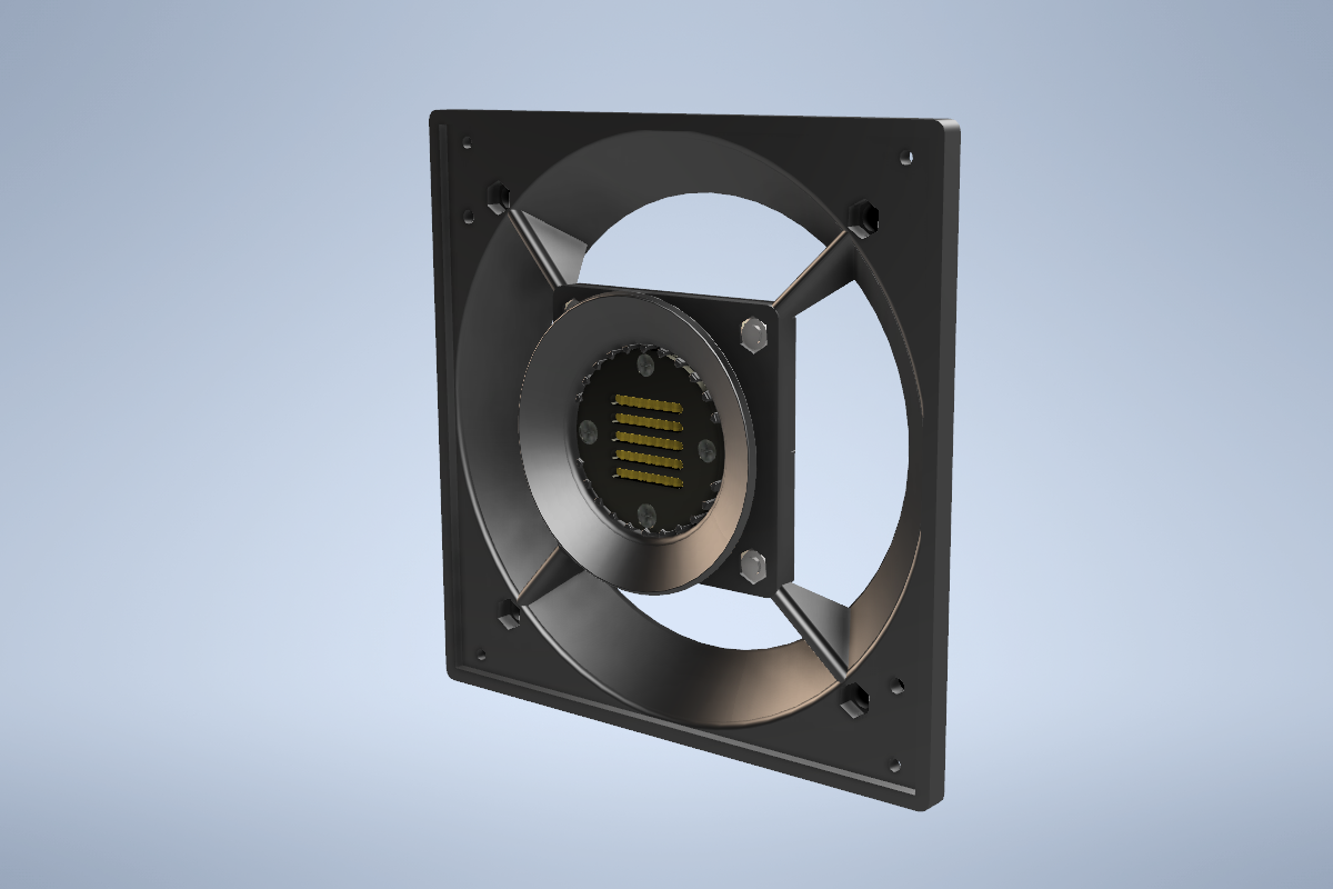

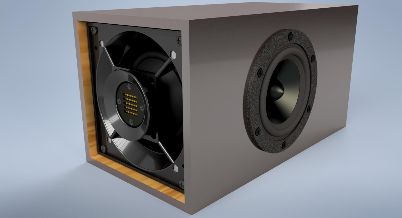

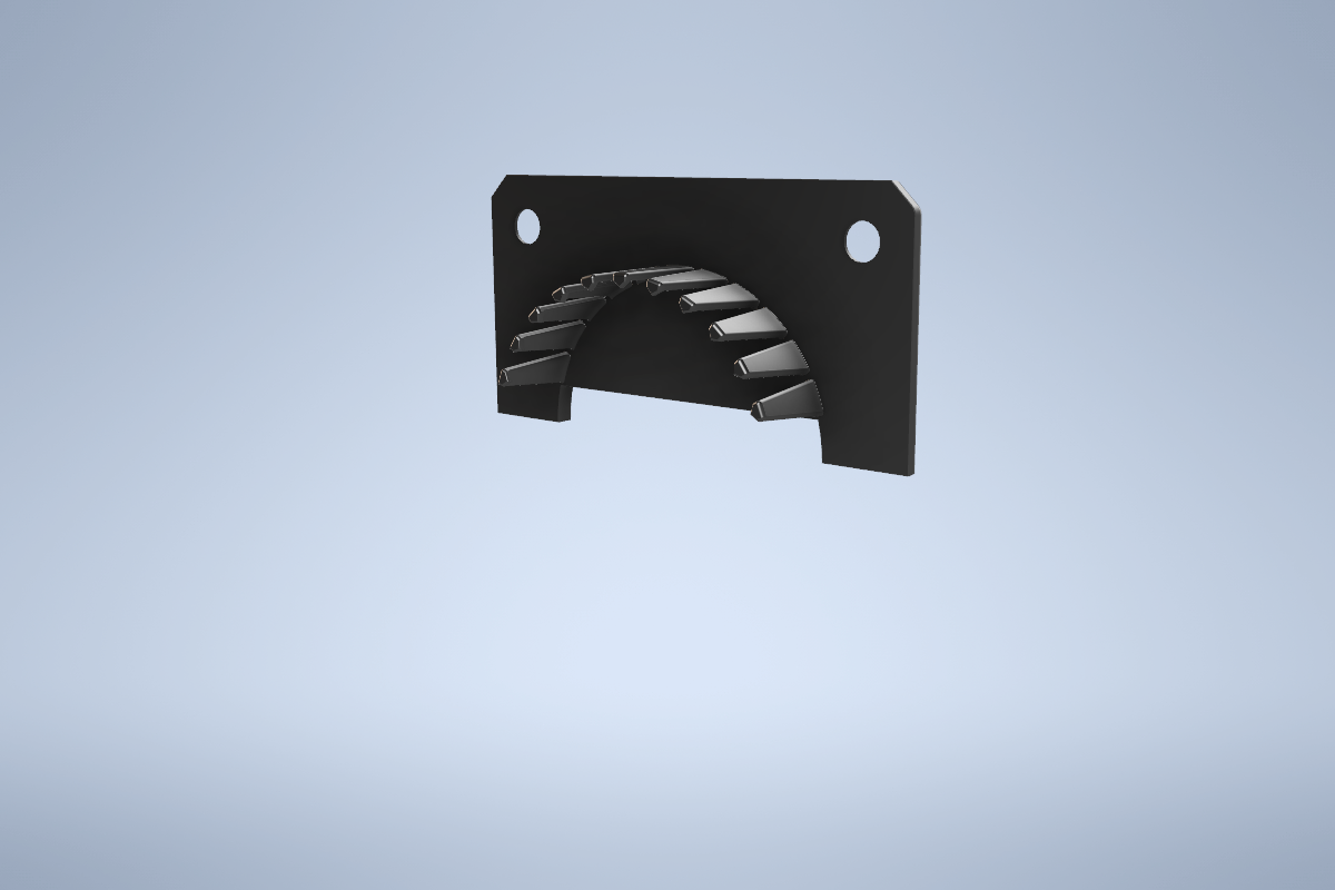

    Вот только что начертал крепление пищалки под 3D печать
  14. #53
    14,450
    А макетировал? Как такие формы скажутся на АЧХ?
    Сама пищалка на таком квадрате даст провал, ну и раздел высокий, значит, СЧ тоже будет с артефактами.
  15. #54
    Аватар для Vinni
    24.07.2012
    2,562
    на таком квадрате
    Де квадрат? Какой провал?
    Ах вы мне квадрат в круг вписали.., ух негодники!

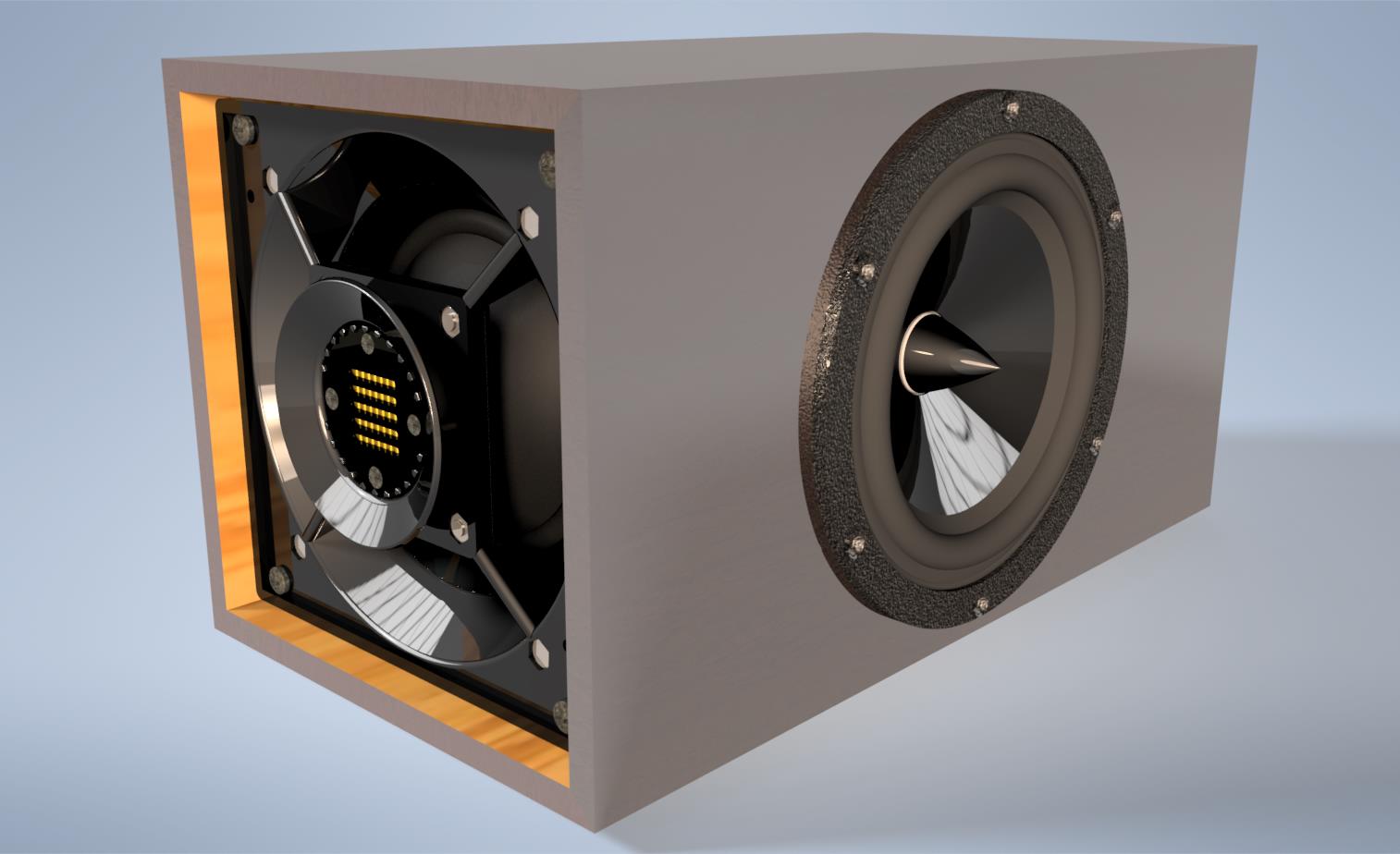

  17. #56
    Аватар для Vinni
    24.07.2012
    2,562
    выше такая картинка

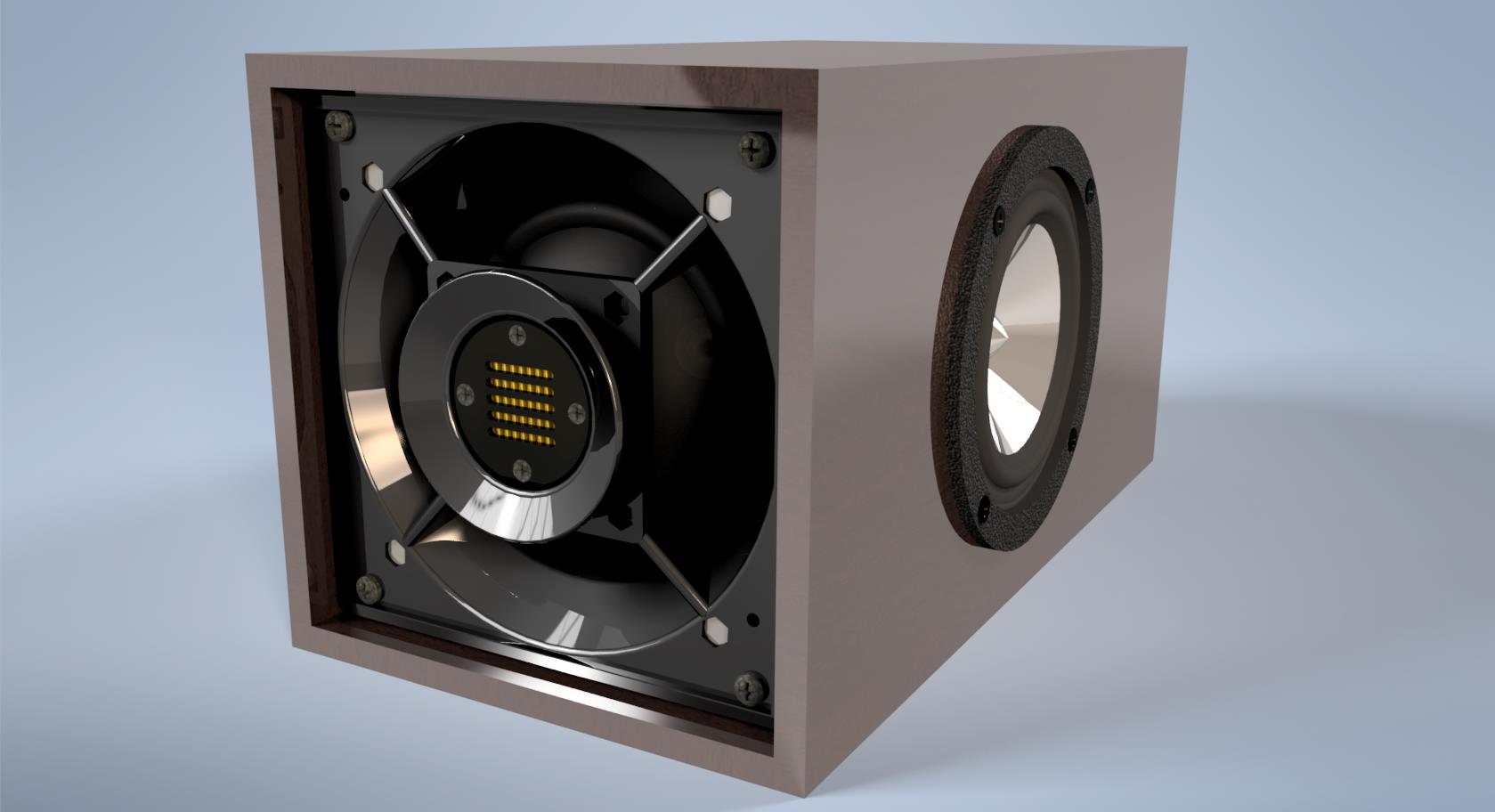

    Конечно всё просчитал, конечно будут артефакты.
    Раздел 5700 Гц, длина волны 60.47мм.
    Сторона малого квадрата 63мм.
    Диаметр волновода 66.
    Вот и показывает гребёнку на ДН выше 6 кГц.
    А вот, как будет на самом деле? Посмотрим.
    я о ней
    Я понял.
    Смотрел намедни, как реставрируют замки в Европе.
    Никто не додумается снести его на.. и построить виллу.
    Стараются сохранить максимум оригинального, но чтобы можно было жить по современному.
    Так же и подход к модернизации исторических АС.

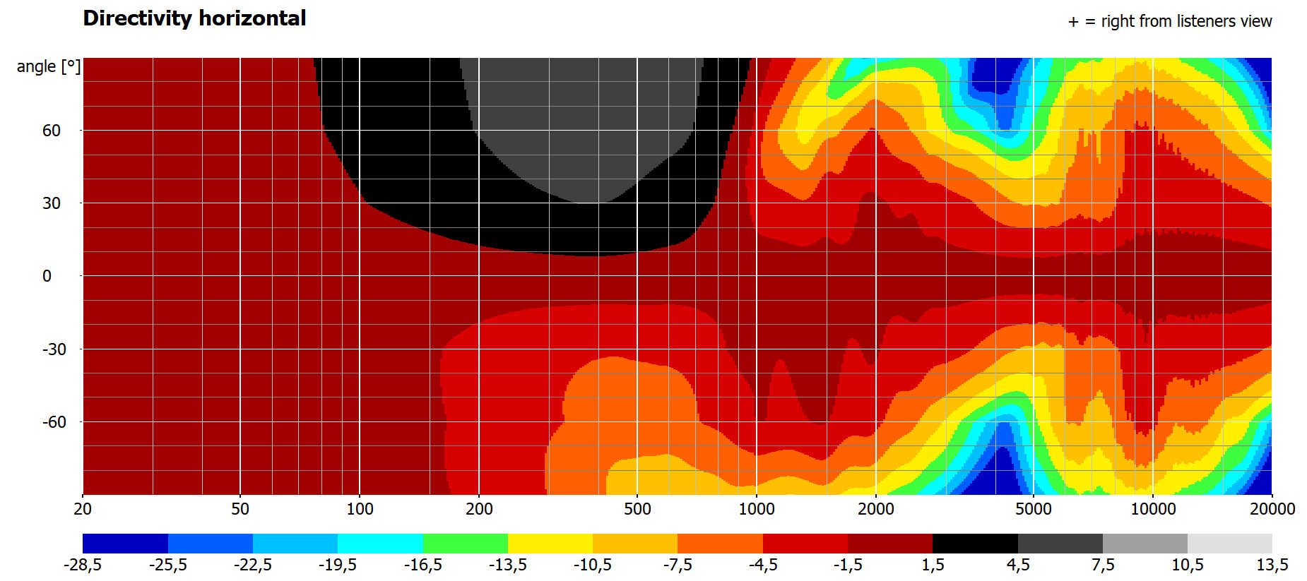

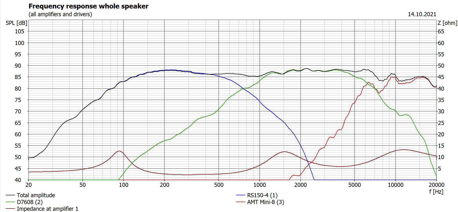

    Одна фраза Мастера и проект улучшился... опять.
    Т.к. нет необходимости тянуть мидбас до 1 кГц, заменил его на RS150-4 в ЗЯ.
    Маленький SD мидбаса - это единственный момент, который мне не нравился.
    Дайтоны тоже есть в закромах.
    Идеальное попадание в объём, Qtс=0.7
    Диаграмма направленности чуть лучше, в углу 120 град для меня почти идеально.
    Кросс такой-же, только убрал резистор из СЧ, выросла чувствительность АС.

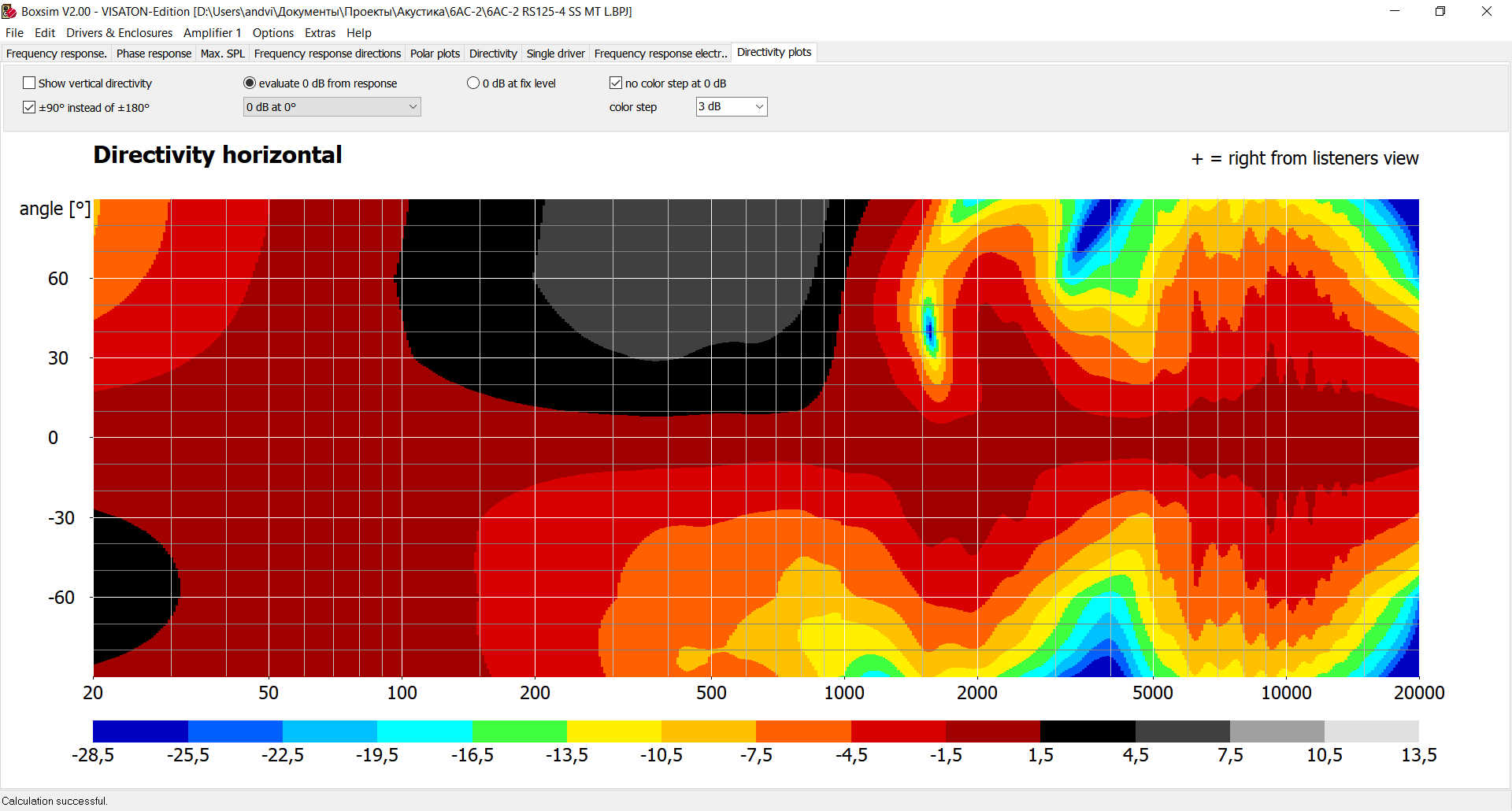

Название:	6АС-2 RS150-4.jpg

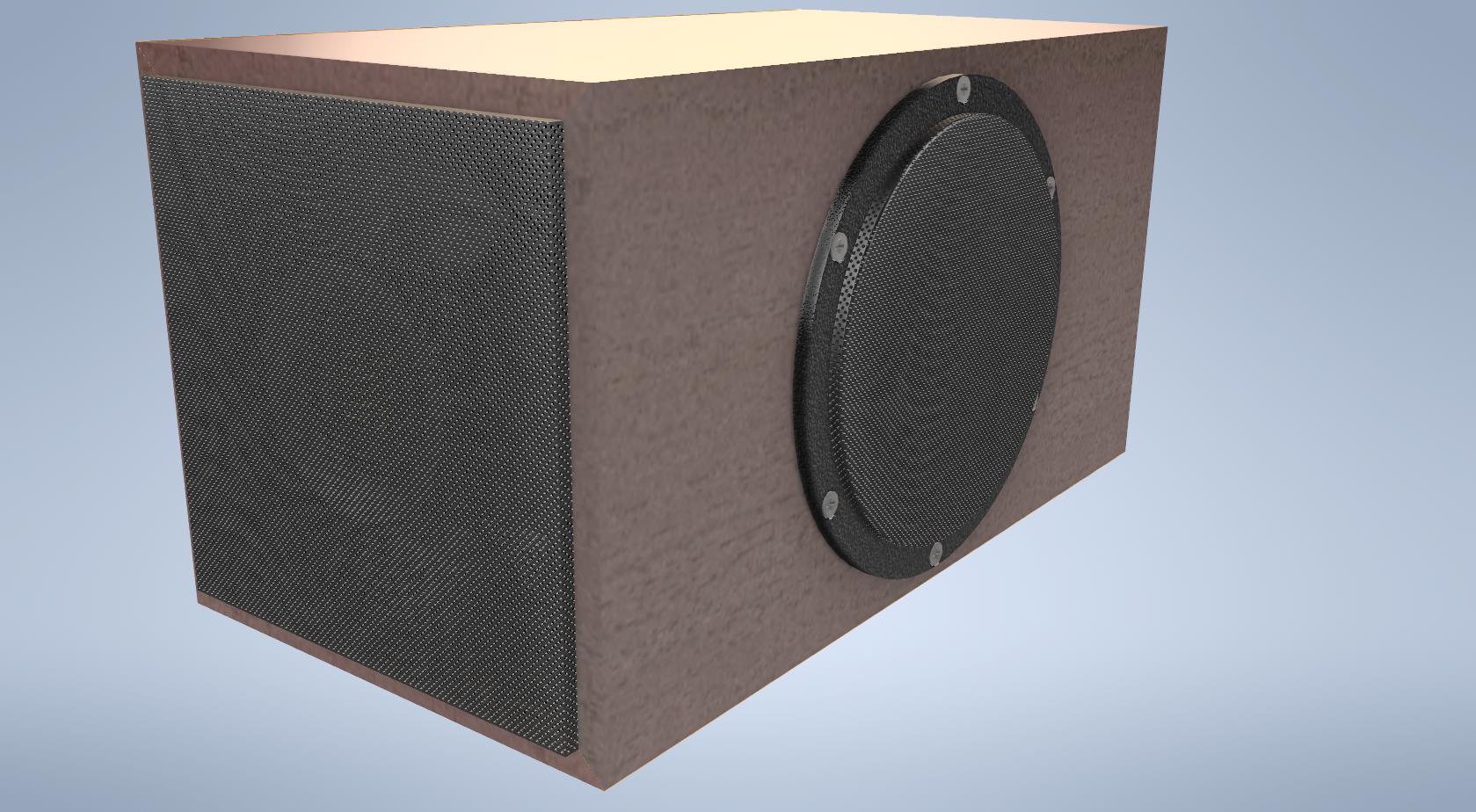

    Гриль на мидбас не закрывающий боковое излучения динамика
    По принципу
    Проект не забыт, не заброшен.
