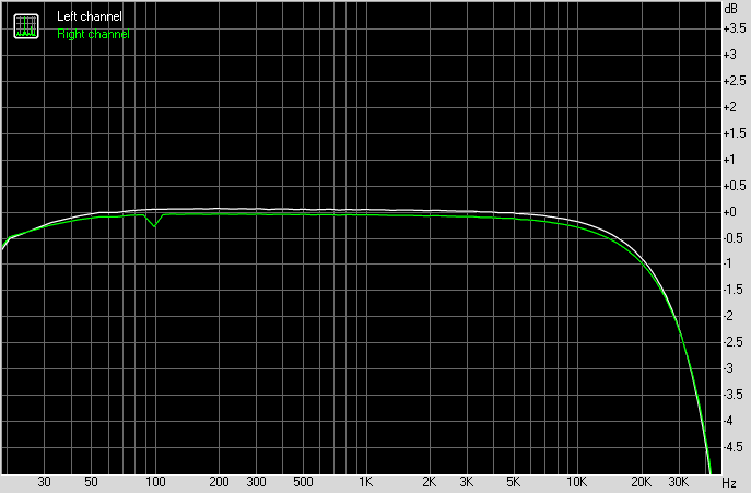

    Всех с Новым годом и наступающим Рождеством

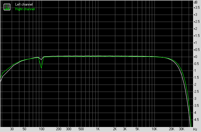

    Ждал пока приедет знакомый у которого есть emu*шка, пока разобрался))) чуть чуть не до конца свел каналы, но вроде все видно...
    попробовал убрать ультралинейный режим - подключил через резистор 100 Ом к аноду лампы....
    придавленность ВЧ стала чуть сильнее, график непного "уехал влево"
    Еще померял сопротивление первичной обмотки выходных трансформаторов - 3.7 кОм
    Гдето читал, что для 6п3с должно быть около 6-6.5 кОм, а для el34 около 3.5-4 кОм.
    вопрос - может он изначально под el34 был?
    первый график UL, далее чередуются
    что это на 100гц за яма?

    17.08.2011
    5,258
    По умолчанию Re: Улучшение лампового усилителя на 6L6 (6п3с), 6SL7wgt (6н9с) и 5U4GB (5ц3с) в питании
    Как ты смог его "померять"? Оно же приведённое!

    Завсегдатай Аватар для DIM
    14.05.2005
    Санкт Петербург
    2,651
    Кошмарная цифра, если так. Вы ошиблись с измерениями. Если нет, то такой транс - в помойку.
    Да, я про сопротивление обмотки. Оно должно быть во много раз меньше. Дело не в лампах.

  11. #50
    Завсегдатай Аватар для pyos
    15.07.2006
    4,383
    Buhta, ты просто взял и измерил сопротивление обмотки по постоянному току? Или как-то ещё?
    Если да - то Дмитрий тебе уже сказал, что это просто ни в какие ворота.
    Если нет - то присоединюсь к вопросу Стаса: как измерял?
    Приведённое сопротивление - это то, что лампа "видит" в нагрузке через трансформатор, в первом приближении - сопротивление колонки, умноженное на квадрат коэффициента трансформации (во втором приближении - оно же, но последовательно с активным сопротивлением первичной обмотки, приведенным активным сопротивлением вторичной обмотки и параллельно с индуктивным сопротивлением первичной обмотки).
    У просто не плохого трансформатора активное сопротивление первички не должно быть больше 1/10 приведенки, лучше - меньше.
    15.07.2006
    4,383
    Buhta, перечитай моё сообщение. Потому, что у трансформаторов указывается приведённое сопротивление, а мультиметр измеряет активное, и оно не равно приведённому, в идеале оно вообще должно стремиться к нулю!

    Это не то "сопротивление", которое ты мерял.
    То что ты мерял, чем меньше тем лучше, у идеального транса ого вообще должно быть ноль!
    А что что нужно - это по простому - сопротивление нагрузки умноженной на коэффициент трансформации в квадрате.

  17. #56
    Аватар для Buhta
    30.10.2018
    195
    Наверное совпадение... сдох мультиметр))) наверное я температуру в африке им мерял....Появился повод для подарка)))
    Сделал замеры трансформаторов:
    Левый канал:
    на первичке =220v
    на выходе =17.05v
    сопротивление первички мультиметром(постоянка мультиметра к выводам) = 364 ом
    сопротивление вторички мультиметром(постоянка мультиметра к выводам) = 1.7 ом
    ток на первичке на холостом ходу = 20.8 мА
    активное сопротивление = 10.57 ком
    Правый канал:
    на первичке =220v
    на выходе =16.26v
    сопротивление вторички мультиметром(постоянка мультиметра к выводам) = 1.6 ом
    ток на первичке на холостом ходу = 20.3 мА
    активное сопротивление = 10.83 ком
    правильно ли получилось? и каков вердикт)
    Спасибо!
    Bolero v3 > DAC Brio > Noosfera Echo v5 > Акустика Г.Крылова 8542/9700
  18. #57
    15.07.2006
    4,383
    Buhta, вердикт - трансформаторы, во-первых, разные (не должно быть такой разницы в напряжениях вторичек; на всякий случай уточню - 220в это измеренное, или просто воткнул в розетку и написал?), во-вторых, плохонькие (364 Ома первичка и больше Ома вторичка - конечно, не несколько килом, но все равно за гранью), в-третьих - не очень подходят для 6П3С/EL34 в триоде, приведенка всего около 1700 ом, из которых 20% - активное сопротивление обмоток.
    Это не активное. Это вычисленное сопротивление по переменному току: Z=U/I=(XL2+RA2)1/2
    Buhta, ни под какие. Трансформаторы под замену/перемотку. С такими хорошо не зазвучит ничто.

    нашел в Москве производителя Audiokom (около 15т за пару, говорят о себе, что качественно... но не бюджетно...) вроде еще есть Золотая середина... или еще кого? какие параметры должны быть?
    Остальную часть схемы пока оставляю как есть?
    Есть ли смысл, если менять трансформаторы то переделать схему и поставить на выходе пару ламп вместо одной?
    или это уже слишком?
    Спасибо!
