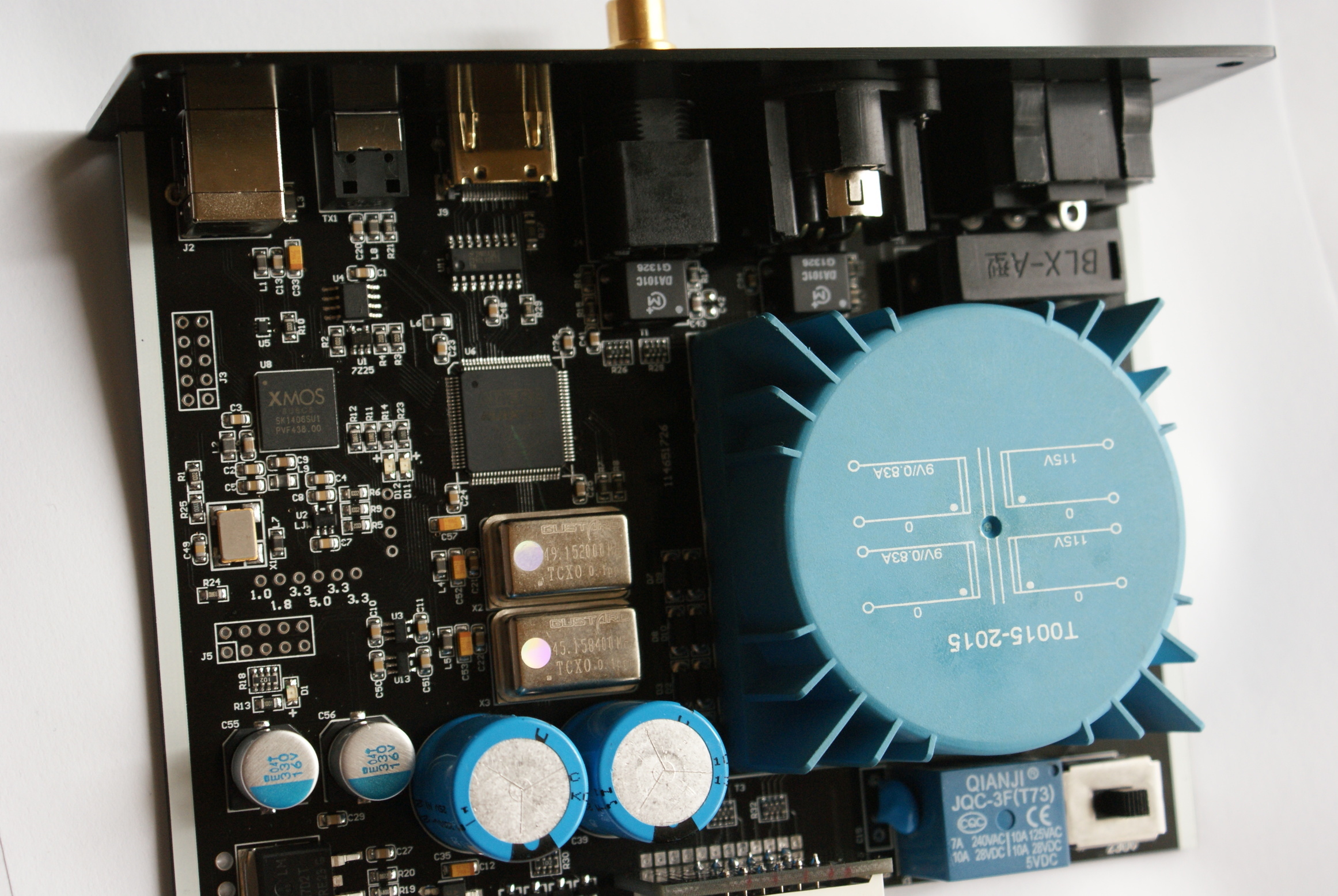

В моём конвертере USB установлены полимерные конденсаторы Panasonic (модель 110 SVP 330/16). Перед ними установлены 4 штуки Panasonic FR 2700/25 (до этого стояли 2 штуки Philips BC 2200/25). Всё это хозяйство питает XMOS и TCXO. Насколько мне известно цифровая часть тракта очень чувствительна к качеству питания.
Стоит ли в данной схеме шунтировать полимерные Panasonic? Или заменить их на полимер другой серии с меньшим ESR. Если да, то на что поменять и/или чем шунтировать?
Почему возник вопрос. После замены Philips BC 2200/25 на электролиты Panasonic и шунтировании их пленкой 0,1 мкф звук стал благороднее.
Существует мнение, что шунтировать конденсаторы лучше несколькими пленками разного номинала. То есть на ноги кондера повесить бутерброд из двух пленок разного номинала. У меня есть К73-17 имп, 0.1 мкФ, 63 В, 10%, POLYESTER BOXED B32529C0104K000 и К73-17 имп, 1000 пФ, 100 В, 5%, POLYESTER BOXED, B32529C1102J000.
И ещё вопрос. При условии увеличения емкостей кондеров и их шунтирвоании, нужно ли устанавливать входной фильтр по питанию для отсечения EMI/RFI, если он нужен, то какой?
