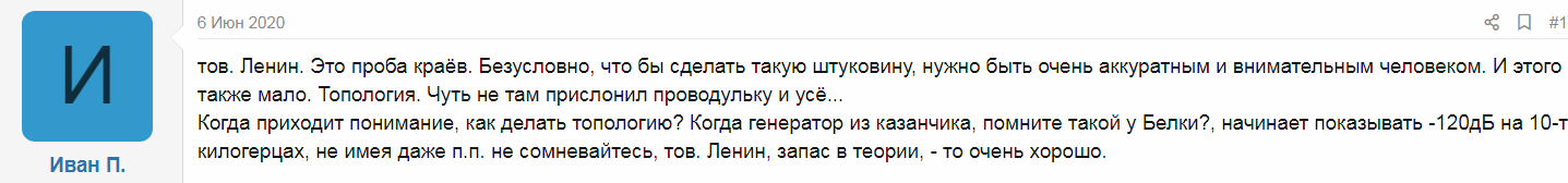

    Не так давно на другом форуме ( при обсуждении данной схемы ) человек написал следующее

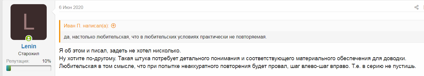

    Иван ответил так

    вот и хотелось бы получить небольшой намек про нюансы ( в основном, имхо, взаимное расположение
    элементов интересует ) ...для 600 В/мкс "стандартные" платы ( типа АСР, ЕС и т.п.) не пойдут - либо свистеть будут, либо звук умрет....

    По умолчанию Re: Простой усилитель на AD844
    Согласен с тем, что конечно интересно послушать и посмотреть этот усилитель в реалиях. Пока не одной конструкции не видно. Хотя, если автор говорил, что усилитель играл на макете, может все и не так сложно.
    ---------- Сообщение добавлено 18:36 ---------- Предыдущее сообщение было 18:14 ----------
    Интересно почему? Топология не сложная, в двухстороннем исполнении можно избежать пересечение критических точек проводников. Вероятно и в одностороннем варианте можно развести.

  18. #57
    30.08.2008
    РФ Саратов
    4,377
    Для таких скоростей они уже не перемычки а катушки индуктивности
    Плоскими перемычками
  21. #60
    Старый знакомый Аватар для mart
    12.01.2019
    604
    Т.е. задача не решаемая?
