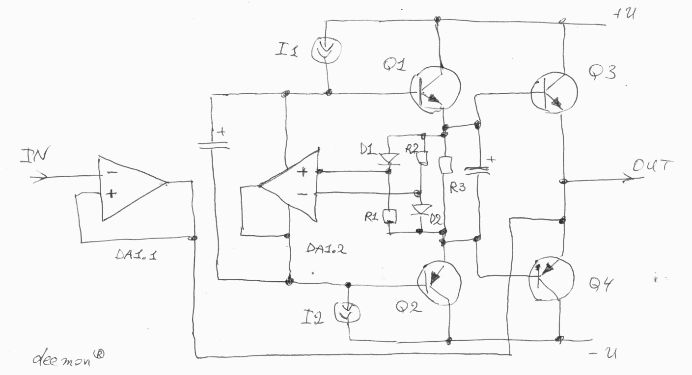

    Повторитель собран по схеме ОСВИ (обратная связь по вычитанию искажений). Вычитанием искажений занимается ОУ, который следит, чтобы разность между входным и выходным сигналом была близка к нулю. Для этого он формирует на своем выходе (отн. своих шин питания) добавку ко входному сигналу, которая и компенсирует ошибку собственно повторителя М1 М2. Т.о. от ОУ не требуется полного размаха выходного сигнала, и ОУ работает с небольшим выходным напряжением. Благодаря тому, что сигнал вдувается в попу ОУ, а сам ОУ запитан от вольтодобавки V1 V2 (которая и дает работу повторителя rail-to-rail), ОУ совершенно не чувствует синфазки на своих входах. На тр-рах Q1 Q5 собран каскад сдвига уровня. Следует отметить, что ОУ должен быть способен пропустить весь ток (без ограничения), потребляемый входом собственно повторителя.

    Цитата Сообщение от thevictor Посмотреть сообщение
    эту штуку можно прикрутить к "проект Zarathustra" ?
    Приблизительно так.
    Увеличил входное сопротивление за счёт использования выходной ступени ОУ.
    Резисторы в цепи следящего питания ОУ разбить на два, между точкой соединения и выходом ВК поставить конденсатор, сотен на несколько мкФ.
    Дальше нужно собирать макет, смотреть на отсутствие генерации, смотреть как переносит клип, как переносит переходной процесс вкл/выкл.
    R* подбирается чтоб было нулевое выходное сопротивление или по минимуму искажений.
    Да простят меня адепты Zarathustra. Уже чувствую как пламя костра инквизиции подбирается к моим пяткам.

    Nikolav, землю, как всегда, не нарисовали. Это уже входит в традицию.
    ---------- Сообщение добавлено 18:12 ---------- Предыдущее сообщение было 18:09 ----------
    Да и зачем тогда ОУ в схеме fakel-a. Ставить по вашей схеме в обычный ВК.
    Я уже говорил, что у SAPR-a была подобная конструкция ВК, только без корректора. Тоже с питаниями относительно выхода. Сейчас постараюсь найти. Лень

    По умолчанию Re: Прецизионный Rail-To-Rail повторитель
    Ежели ума не хватает нарисовать землю самостоятельно, то эта схема не для тебя.
    А по второй части есть что сказать?
    То что fakel предложил, и то что я предложил, и все эти ОСВИ - хрень полная. Нет преимуществ по сравнению с классической ООС. Можно перед ВК ОУ нарисовать и всё это под общую ОС загнать.
    Только название "схема с ОСВИ" звучит красивее и схемы выглядят необычно. Мишура. А так, та же самая ООС. Игра разума.
    И да, будь выбор, я бы собрал схему SAPR-а. Но тут трудность есть, схем у SAPR-а много, и все они красивые.
    Приблизительно так...
    Прошлая схема была похожа на ОСВИ (правда там выход ОУ болтался...) а здесь выход ОУ соединён с входом ВК (типа 100% ООС)... Может всё-таки нарисуете нормально?
    IDDQD, обе схемы абсолютно равнозначны. Глянь структуру АД844. Я просто использовал незадействованный ранее параллельный повторитель выходной ступени ОУ как доп. буфер перед ВК Zarathustra. Т.е. структура следующая. Входной сигнал на вход параллельного повторителя AD844, с него на ВК Zarathustra, т.е вместо 2-х ступенчатого повторителя получился 4-х ступенчатый. Всё остальное как по первой схеме. Посмотри пожалуйста, очень не хочется много деталек рисовать. Или всё же нужно?
    а зачем средняя точка питания ОУ соединена с выходом усилителя.
    Приблизительно так.
    Буфер другой нужен, 844 по амплитуде заратустру не раскачает.
    Сорян, все норм, там плавающее питание, недоглядел.
    Да как бы не за что. Я в своей версии параллельника https://forum.vegalab.ru/showthread.php?t=64093 применил ячейку ОСВИ https://forum.vegalab.ru/showthread.php?t=69031 и звуку стало значительно лучше
    ---------- Сообщение добавлено 12:09 ---------- Предыдущее сообщение было 12:07 ----------
    Из преимуществ - только одно - отсутствие синфазки при неинв включении
    см пост https://forum.vegalab.ru/showthread....=1#post1993474
    ОУ идеальнее сравнивает
    Вернулся я к этой схеме (рис) и понял, что это никакая не ОСВИ, а самая что ни на есть классическая ОООС с измененной точкой снятия сигнала с ОУ (с ножек питания, а не с выхода). Это видно, если оторвать выход ОУ от источника сигнала и заземлить его. Синфазки на входах ОУ так же не будет, а источник сигнала разгрузится от входного тока повторителя. Но при этом ОУ должен будет выдавать весь размах выходного напряжения. Что важнее - решать вам. Косвенным док-вом отсутствия ОСВИ явл тот факт, что с ОСВИ (по Хауксфорду) ОУ должен иметь Ку=1, а здесь у него Ку>>1
    Гы , а прикольный фокус получился - подаёшь сигнал на выход ОУ , а он добавляет к нему собственный сдвиг ( типа ОСВИ ) и через ноги питания синфазно "двигает" выход ... осталось только задействовать и вторую половинку ОУ ( если он сдвоенный ) , было у меня подобное извращение - получилось вообще "включение ОУ исподвыподвертом"
    Вложение 349965
    Дедушкам Хоровицу и Хиллу наверняка бы понравилось ....
    А у Деемона еще интереснее - у него выходное напряжение ОУ действует между входом и выходом ВК, т.е. ВК включен не повторителем, а усилителем. И его усиление складывается с усилением ОУ. Надо проверить на возбуд, даже если ОУ скорректирован на единичное усиление
    Вернулся я к этой схеме и понял, что это никакая не ОСВИ, а самая что ни на есть классическая ОООС с измененной точкой снятия сигнала с ОУ (с ножек питания, а не с выхода). Это видно, если оторвать выход ОУ от источника сигнала и заземлить его. Синфазки на входах ОУ так же не будет, а источник сигнала разгрузится от входного тока повторителя. Но при этом ОУ должен будет выдавать весь размах выходного напряжения. Что важнее - решать вам. Косвенным док-вом отсутствия ОСВИ явл тот факт, что с ОСВИ (по Хауксфорду) ОУ должен иметь Ку=1, а здесь у него Ку>>1
    Ну да , главным признаком ОСВИ является наличие 2 путей сигнала - один короткий , со входа на выход , где определяется усиление УНЧ , и другой - где входной и выходной сигналы вычитаются , и потом усиливается полученный сигнал искажений , вот как тут - https://forum.vegalab.ru/showthread.php?t=37111 Я вообще думаю , что начиная с некоторой глубины ООС лучше делать именно так .
    Конечно , в этом случае мы делаем какбы "пристройку" ко входу ВК , с дополнительным усилением . Ведь в обычном ВК сигнал входа и выхода сравниваются в выходных транзисторах ( сигналы же приложены к базам и эмиттерам выходников ) , а тут мы входной сигнал подаём сначала на ОУ , где сравниваем с выходом , выход же ОУ - далее поступает на вход ВК относительно того же выхода и дополнительно усиливается . Притом в этой схеме выход ОУ - это его шины питания , что впрочем сути дела не меняет . Так что там , конечно , потребуется дополнительная коррекция ОУ ...
