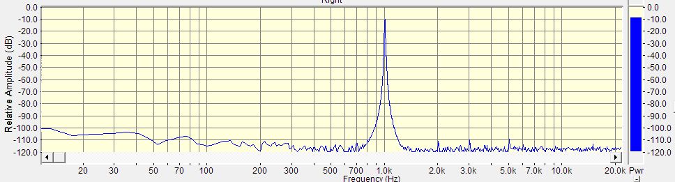

    Здравствуйте!
    Есть ЦАП китайский на CS8416+CS4398. Схема простейшая, звук есть Операционники на выходе пробовал разные.
    Но спектр выходного сигнала просто ужасный (см. аттач)Нажмите на изображение для увеличения.
    Что может давать такой спектр? Левая 4398? Возбуждение в широкой полосе? (но чего именно возбуждение?)
    Помогите, пожалуйста!
    З.Ы. Звуковая карта в порядке, сама на себя включённая дает нормальный спектр. Да и другие мои самоделки тоже.
    З.З.Ы. Забыл упомянуть: спектр нестабильный. Сами "палки" х2, х3, х4 и т.д. неподвижны, а все, что между ними - прыгает по уровню и по форме, причём без всякой периодичности.

    не использовать, чип копеечный. лучше pcm2704. или более солидный транспорт с i2s/spdif выходом

    Не факт. Подключал вместо этого простенький ЦАП на PCM2902 - там всё в порядке на этом же ноуте.
    Не факт, но часто встречается.
    Цитата Сообщение от mike Посмотреть сообщение
    Тут, похоже, всё дело в СМ102... Только как это вылечить?
    Примочку USB\SPDIF на XMOS взять или Аманеру на I2S, вариантов хороших много, сложно из них выбрать то конкретное, что нужно именно тебе, так как все имеют свои плюсы и минусы которых нет в описании.

    цена транспорта превысит стоимость цап. я бы больше чем платку на pcm2704 стоимостью 5-7 $ брать не стал. я подозреваю что за этот кит, там 1 плата, 8416, 4398 и cm102. выхлоп -сумматор и фильтр 2 порядка на 1 оу,стоимость 1500-2000 деревянных.по звуку конечно будет лучше чем бук

    Да, похоже, что ты прав.... Я, в общем-то, предполагал его по оптике подключать, а не по ЮСБ.... Вот возьму с работы ноут с оптическим СПДИФ выходом, тогда и допроверяю ;)

    Возвращаясь к теме:
    Вот спектр при подаче сигнала на ЦАП через оптический СПДИФ, а не через СМ102 (USB)
    Как для китайского ЦАПа так вроде бы и ничего так.... Думал, будет хуже
    Так что всем спасибо, вопрос закрыт.
