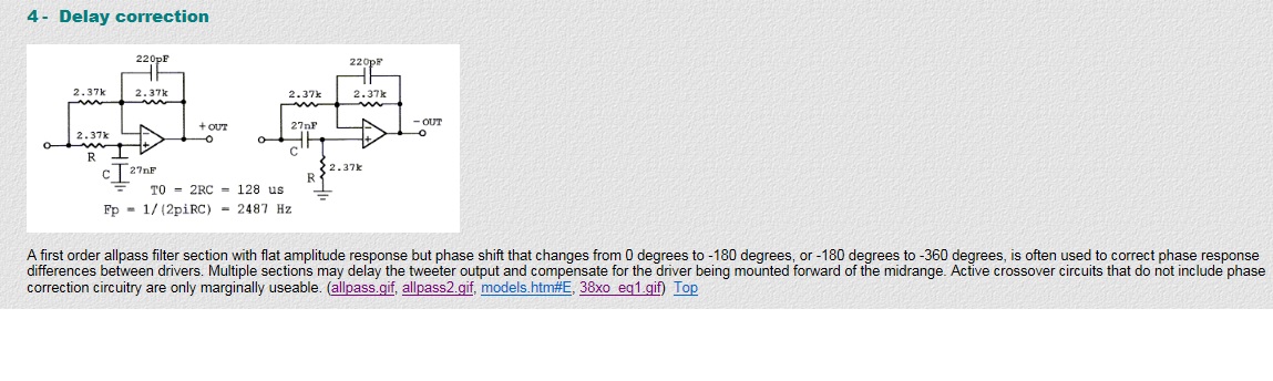

  7. #47
    Аватар для modus2000
    24.11.2014
    Москва - Саратов
    2,901
    По умолчанию Re: Выбор активной двухполоски
    Я прошел через активные фильтры на операционниках. Перепробовал почти все, что есть. И вышевыложенный пробовал. нет там фазокоррекции, с одной половинкой операционника (2 порядок) даже лучше звучит...
    Линквитц писал что применяя 4 порядок (который фазу на +360 градусов вертит) надо делать цепь задержки для ВЧ чтобы вернуть фазу назад на -360 градусов и получить 0. Вы именно так пробовали?
    ниже он схему даёт
    http://www.linkwitzlab.com/filters.htm
