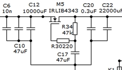

    Цитата Сообщение от Валерий Посмотреть сообщение
    Германий на 2,5 ампера-это уже проблемка.
    Вертикальный полевик её решает.
    На первичном конденсаторе амплитуда пульсаций не должна превышать напряжение затвор-исток данного полевика, при токе стока, равном потребляемому схемой. После фильтра нужен приличный набор емкостей, не меньше чем до фильтра.
    При повышенном напряжении надо добавить защитные стабилитроны затвора, чтобы при запуске не превысить напряжение затвор-исток выше 20V.

  11. #50
    Новичок Аватар для Валерий
    29.05.2008
    Волгореченск
    83
    По умолчанию Re: Каменный однотактник Семынина.
    Игорь, хороший прибор, и решение хорошее, ничего не имею против применения таких фильтров, стоят у меня в усилителе для наушников и ламповом винил корректоре, по схеме Пузанова. Но в этом усилителе, очень важна температурная стабильность, и при "гулянке" сети до 10-15%, мне спокойнее со стабилизатором, тем более он простейший,(тоже- компромис) в отличии, например от Семигоровского, разброс напряжений на выходе держит в пределах одного вольта, и как уже писал, полностью убирает фон.
