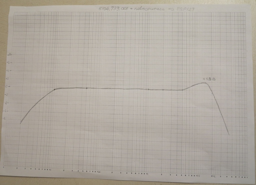

    2. Стало интересно - не приобщить ли это "чудо" к делу цапостроя? При помощи Г3-110 и С1-96 снял АЧХ, подавая на контакты 3+6 50мв входного синуса (50мВ исходя их PCM63х и резистора в 25 Ом). Измеренный Ктр составил 7,5. Полученная АЧХ на групповом графике -СИНИМ цветом. Имеем - с низом все хорошо, горб в +4.4 дБ в районе 15000Гц, Ктр=7,5 мало, необходимо усиливать - для микрофонного преда наверное хорошо, но для послецапового никак.
Название:	Resize of IMG_1354.JPG

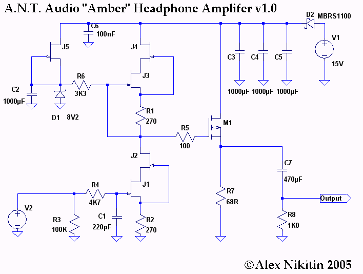

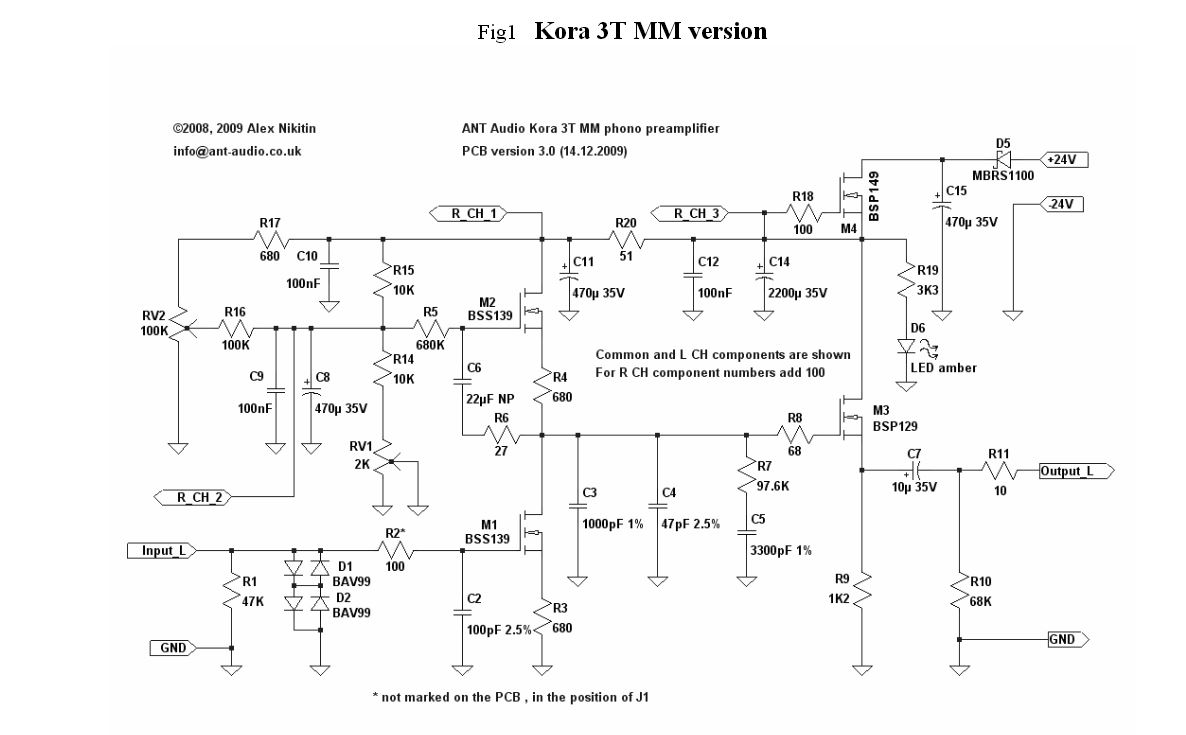

    Попробовал вместо кт602, ВСП129, мне понравились, нужно еще поиграться с режимами и питанием. Еще нужно сравнить звучание ВСП129 в каскоде и по одному. Типа Этого: Нажмите на изображение для увеличения.
ID:	252989 Нажмите на изображение для увеличения.

    Желательно бы разжевать. Эт какие? Может и практичная схэмка есть, да еще и с ИТ?
    А мудрствовать не надо, ставите 78ХХ и 79ХХ, далее резисторы 50...150 ом, далее стабилитроны в землю плюс шунты из керамики X7R 2,2...10 мкф (для неверующих ещё плюс 100,0 Ничикон КЗ ). Всё. Токи правильно рассчитать и емкость керамики тоже правильно выбрать, исходя из импедансов стабилитронов, так чтобы спад начинался сразу за пределами ЗЧ (это если без 100,0 мкф). Стабилитроны все разные , поэтому надо их мерять, попались вот хорошие 1N4735A (6,2 В) с импедансом 0,15...0,20 ома/от 10 ма в диапазоне от 2 до 20 кГц (на НЧ выше, но это не так важно), практически бесшумные. Ставил их последовательно (12,5 В), шунт 4,7 мкф, импеданс на ЗЧ 0,3...0,4 ома, за пределами плавно снижается почти до нуля на 2 МГц.
    Не говорю, что это питалово на все случаи жизни, но на многие вполне подойдет, причем оно безОСное и почти безКонденсаторное (на ЗЧ). ИТ вместо резисторов как-то не прижились, без них естественнее, да и зачем?
    Вот в этом-то и вопрос. Не знаю я как мерить импедансы.
    хорошие 1N4735A
    Вот и я об этой серии подумал 1N47..
    А в предложенном вами методе смущают стабы 78хх. Хотя именно их я и не применял, только 317, 337.
    За совет спасибо, попробую.

    А что тут мерить? Дана АЧХ трансформатора, на низкоомном резисторе всё будет даже лучше. С остальным всё понятно. Да и АЧХ вообще ни на что не влияет, по большому счёту. "Изюм" это какие-то хитрые нелинейености, которые есть, но не очень понятно, как их замерить.
    Да, Вы правы, никакого чуда не произошло. Прогнав тестовые синусы через ЦАП получил следующую картину:
    Характер АЧХ остался прежним, как в заголовке ветки. Несмотря на подъем АЧХ в верхнем диапазоне, с верхами порядок, переизбытка не наблюдается. Не смотря на то, что Все устраивает и радует, хочу попробовать "выровнять" резистором по вторичке, но необходим пред, ибо при установке резистора во вторичке, амплитуда просаживается разительно. (сопротивление вторички 5,76кОм, индуктивность померять сложно сотни Гн). Буду благодарен за практические рекомендации о резисторе во вторичке, да и не ламповому преду буду очень рад.....
