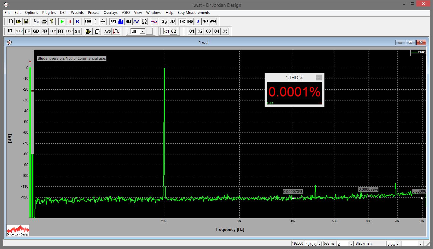

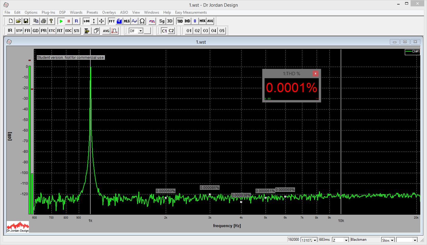

    Идея! TubSuMo - гибрид с низким уровнем искажений и превосходным звуком
    Как обещал чуть ранее, публикую свой прошлогодний проект гибридного усилителя с низким уровнем гармонических и интермодуляционных (что особенно приятно) искажений. 12AU7 на входе, связь входного дифференциального каскада и УНа "а-ля Sansui", на выходе - выходная секция EF3 "non-switching". Оригинальный УН - комбинация супер-пары Баксандала и каскода Хоксфорда - обеспечивает высокую линейность в сочетании с прекрасным, ровным клиппингом без "прилипаний".
    Замеры сделаны при питании +/-50В, для чего номиналы R6, R11 установлены в 10к, а стабилитроны D8, D9 сняты (изначально было сделано под +/-70В).
    Спектры замерены при выходной мощности 50Вт на нагрузке 8 ом.

    0.0008% THD и такой же IM на 8 ом - это не ультранизкий уровень?!
    Другое дело, что вы не доверяете результатам измерения.
    У меня есть готовый усилитель, с которым очень просто экспериментировать.
    Так вот, замена пар резисторов 47к/1.8к на 27к/1к не приводит к сколь-либо заметному снижению уровня шума.
    А вот с 2SK117 шумит чуть сильнее. Но в целом - вообще не важно. Шумит слабо по-любому.

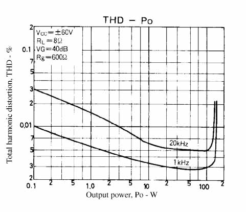

    Цитата Сообщение от vzaichenko Посмотреть сообщение
    Иллюстрация из учебника:
    Вложение 251105
    Не факт, например, такой-же вид имеет и типичный график зависимости Кг от выходной мощности в УМ с плохой исходной линейностью его усилителя напряжения, по некоторой аналогии с остаточным шумом.
    Нет, учитывая мощность (2.5Вт на 8Ом) это не низкий уровень. Это немного ниже чем лм3886. Если даже ниже.

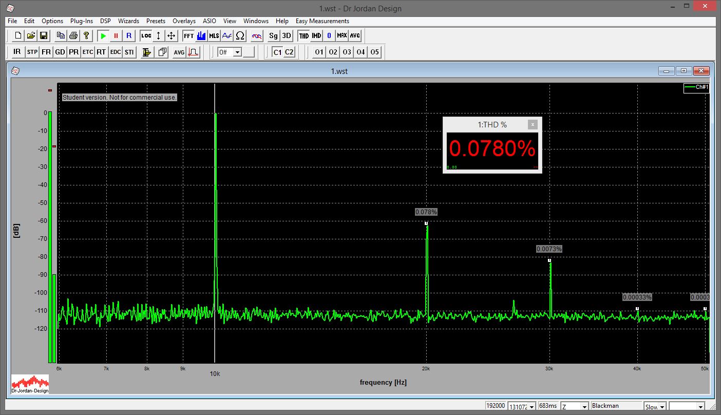

    Хорошо. Вас настораживает количество нулей после запятой? В "моем мире" это не Бог весть что. Для сравнения - спектр гармоник сигнала 10КГц другого моего усилителя, снятый при абсолютно тех же условиях (4.5В RMS на 8 ом):
    Здесь уровень искажений явно выше. Но - другая топология, токовая обратная связь, очень высокая скорость. Профиль, кстати, хороший (2-я доминирует, а после третьей и нет ничего).

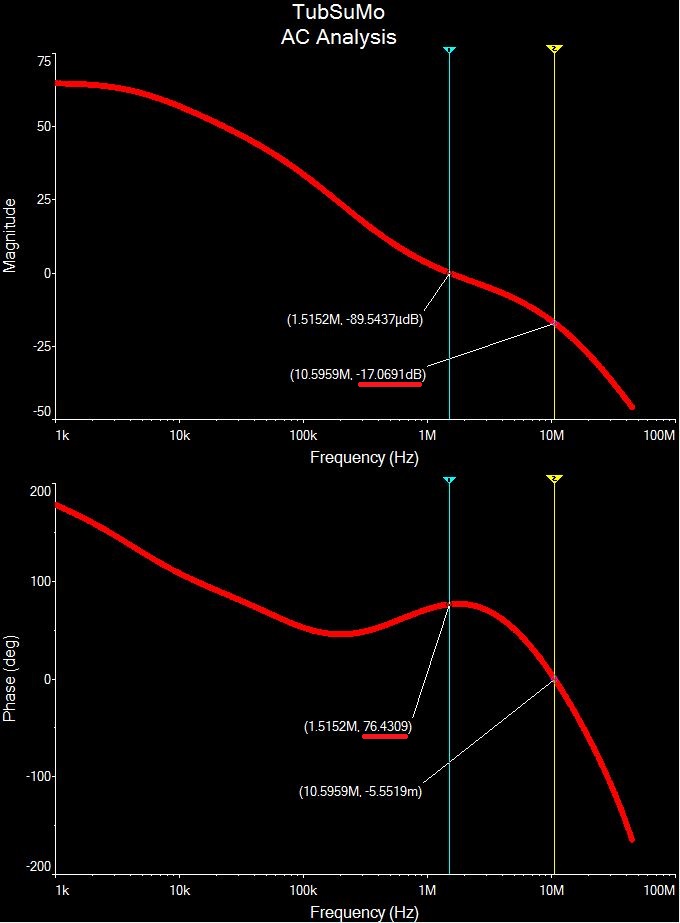

    А у представленного усилителя, спектры такие, какие показаны в первом посте.
    Теперь - как это достигается. В первую очередь - высокая линейность всего, что находится левее выходных транзисторов.
    Коэффициент гармоник всего тракта, включая УН, с разомкнутой петлей ОООС составляет 0.012% на 1КГц и 0.022% на 20КГц (20В RMS на 50Ком, коэффициент усиления в районе 90дб).
    С замкнутой ОООС (Ку=29дб), коэффициент гармоник этого же тракта не поддается измерению, так как моя измерительная система имеет собственный коэффициент гармоник 0.0001%, а у тракта он ниже во всем диапазоне звуковых частот.

    Теперь наша с вами задача - замкнуть петлю ООС и при этом не превратить всю систему в генератор (что при таком коэффициенте усиления с разомкнутой петлей крайне легко - вы это знаете лучше меня). Естественно, компенсация нам в помощь. В данном случае применена двухполюсная TMC в охватом выходного каскада для дополнительного снижения уровня искажений в верхней части диапазона.
    Вот результирующий AC-анализ с кривыми амплитуды и фазы петли обратной связи и подчеркнутыми значениями запасов устойчивости:

    Резюмируя все сказанное, результат достигнут за счет комбинации весьма высокой линейности и глубокой ООС.

    Измерительная система основана на звуковой карте профессионального уровня Lynx L22 и софте от Dr. Jordan Design, позволяющей мерять в полосе до 90КГц при частоте дискретизации 192КГц.
    Здесь приведены спектры самой измерительной системы (ее аналоговый вход подключен к ее же аналоговому выходу:
ID:	251203 Нажмите на изображение для увеличения.
    Видны небольшие артефакты на частотах выше 40КГц, но они на точность измерений не влияют и в целом карта конечно намного качественнее большинства "бытовых" вариантов.
    Уровень сигнала основной частоты здесь примерно 650мВ.
