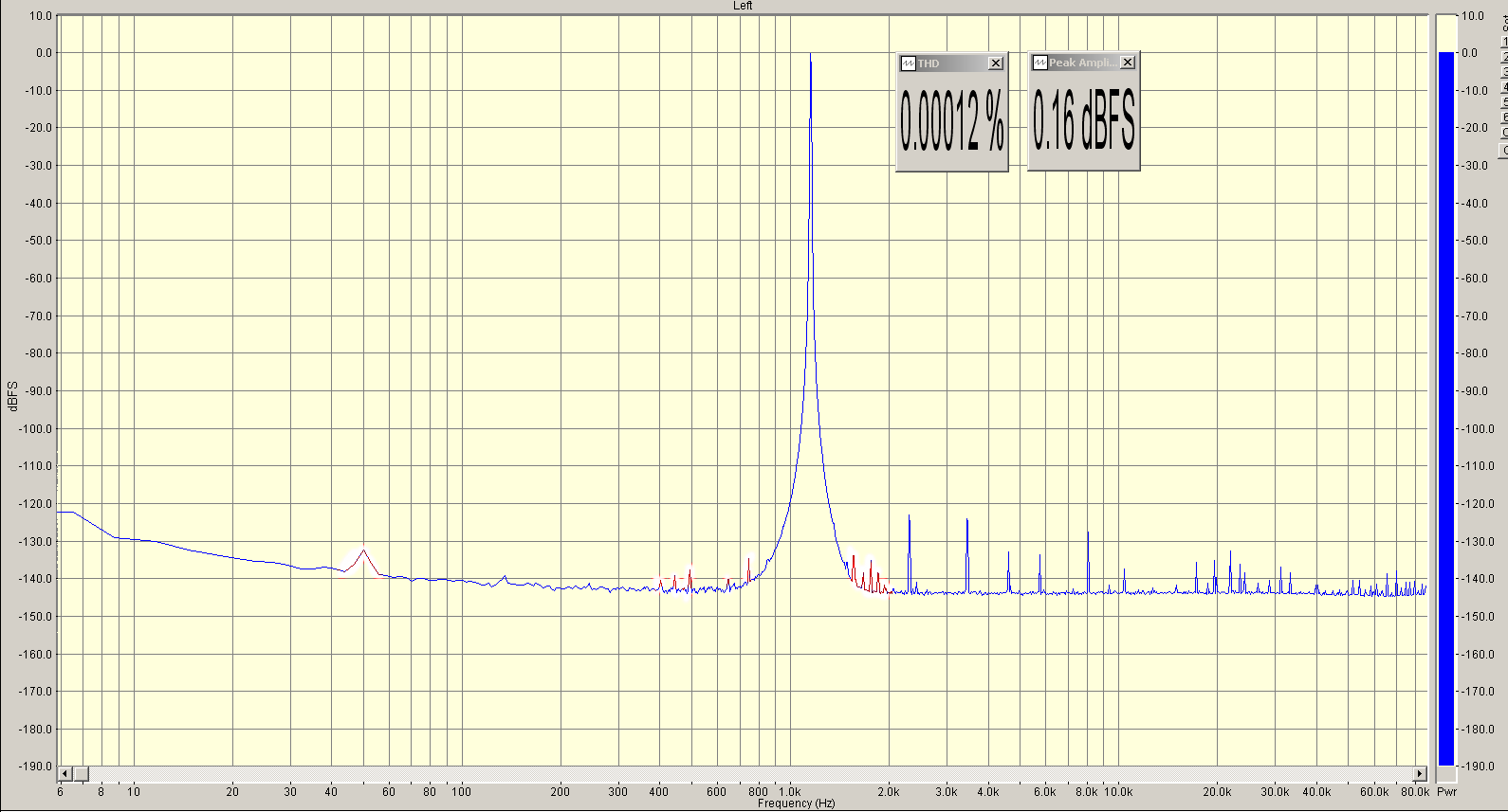

    вот тебе измерения питающегося от сети ЦАПа, с питающимся от USB АЦП:

    Давно не заходил
    22.07.2005
    101
    По умолчанию Re: Стабилизация напряжения от аккумуляторной батареи
    Красным пометил помехи, что является источником помех? И почему против прошлых примеров шумовая полка уже 140 с небольшим, вместо 150?
    А ЦАП-то к стационару от розетки подключен?

    39,205
    Потому что АЦП другой, это не Оникс.
    я выше писал:

    В итоге, есть возражения на тему того, что если ЦАП и АЦП питаются от сети, то в спектр в большинстве случаев попадают дополнительные помехи по питанию или нет?
  16. #55
    39,205
    Зачем что-то выдирать из контекста и доказывать что-то свое?
    Почему "свое"? Это не мое, это твое:
    Теория, что у внешних ЦАП-ов с отдельным блоком питания все хорошо - это теория для доверчивых покупателей, на практике же часто на выходе полная жесть.
    Есть - при нормально сделанном БП это не так.
    А даже если и попадают - их сразу видно, в виде гармоник 50/100гц., и легко отличить от остальных помех и искажений.
    Учти, что картинки выше - это измерения лежащих на столе плат, не заэкранированных, как ЦАП так и АЦП. Поэтому нармоники 50/100гц там и от наводок по воздуху.

    ---------- Сообщение добавлено 14.21 ---------- Предыдущее сообщение было 14.07 ----------
    При чем здесь "грамотно сделанное БП"? В большинстве случаев есть помехи, и эти помехи не являются стабильной характеристикой - разные розетки, разный результат. В вашем же случае пример с "хорошим БП" выглядит как "удачное измерение", где АЦП с не особо низкой шумовой полкой скрывает косяки, а то что пролазит - автоматически причисляется к наводкам из-за отсутствия корпуса. Т.е. тяп-ляп, удача и удобная оговорка на все случаи с косяками. Не надо это воспринимать как "наезд", просто с позиции серьезного аргумента здесь есть за что зацепиться в сторону опровержения.
    Да, есть продукты, в которых питание не пропускает помехи, но встречаются редко. В основной массе помехи прут, а самое простое и гарантированно железное решение - аккумуляторное питание.
    Если хочется развить тему "грамотного БП", то было бы неплохо объяснить на пальцах, за счет чего и каким способом удаляются помехи по питанию, с которыми идет борьба аккумуляторным питанием. Возможно ли это сделать в виде доп модуля между блоком E-MU и ее БП. Или это все из разряда гадания на кофейной гущи.
    ---------- Сообщение добавлено 14.40 ---------- Предыдущее сообщение было 14.21 ----------
    Я б начал вот с чего. Влезть в 1616M, посмотреть, что от чего кормится, какие напряжения и токи.
    Потом скачать даташиты на всё питаемое.
    Потом посмотреть бы, что можно доразделить. Например, проц.
    Каждому ОУ выделить по паре 1800 ничикон ультраловимпеданс +NPO 0.1, через 5 ом резистор, от общих двух аккумов для всех ОУ.
    Закоротил бы прох кондёры, ОУ заменил, из фильтров выкинул керамику.
    К большому сожалению нет паяльной станции, квалификации и вагона времени для хирургического вмешательства в E-MU1616m.

  21. #60
    39,205
    -140-145dBFS это "не особо низкая"?! Оно конечно выше чем -150-160, но все же сушественно ниже чем у большинства ЗК, которыми народ что-то измеряет и его это вполне устраивает.
    И из его купивших, что-то пока ни один не жаловался.
    В твоей эму не сильно лучше, насколько я помню, там стоит тот-же 5394 что и у меня в Ониксе.
    Ну да, конечно, разные провода к счетчику, и т.д. Самому не смешно?
    То что там пролазит - никак на результат измерений не влияет. Вообще.
    А красивые картинки, показывают тем, кто в нихз все равно ничего не понимет. Яркий пример
    Я может быть и воспринял бы, если бы ты хоть что-то понимал в серьезных измерениях
