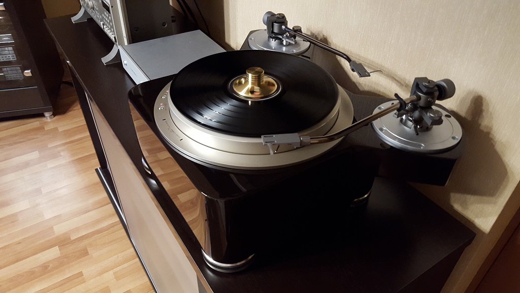

    Вот такой вот аппарат на базе PIONER PL-70.
    Своими мозгами и под свои потребности, получается сделать гораздо интересней аппарат, чем есть в пром производстве. Правда цена получается совсем не как у самоделки...
    Красивая конструкция и сделано хорошо. Вот только по фоткам кажется громоздкой, а как на самом деле? Тонармы не далеко посажены?

    Размеры с "ушами" примерно 500х550мм. Аппарат делался исключительно под 12 " тонармы.
    А про далеко посажены вы что имеете ввиду?
    Глядя на первую фотку показалось что ближний тонарм установлен далеко от центра диска. Думаю, что это только так на фотке кажется, ведь тонарм устанавливался по размеру, не просто так?
    Ага, тут мне не показалось Аппарат огромный
    Из какого материала изготовлен корпус? Перед лакировкой шпонировали?

    Почему использовали одинаковые тонармы? Это Jelco? Как они Вам? Их хвалят в интернете.

    Плинт из МДФ, это видно на фото. Без шпанирования. Тонармы JELKO. Если не читать чушь про волшебные качества SME и прочих Ортофонов, которые изготавливаются там же, то могу сказать что Желко это очень хорошо
