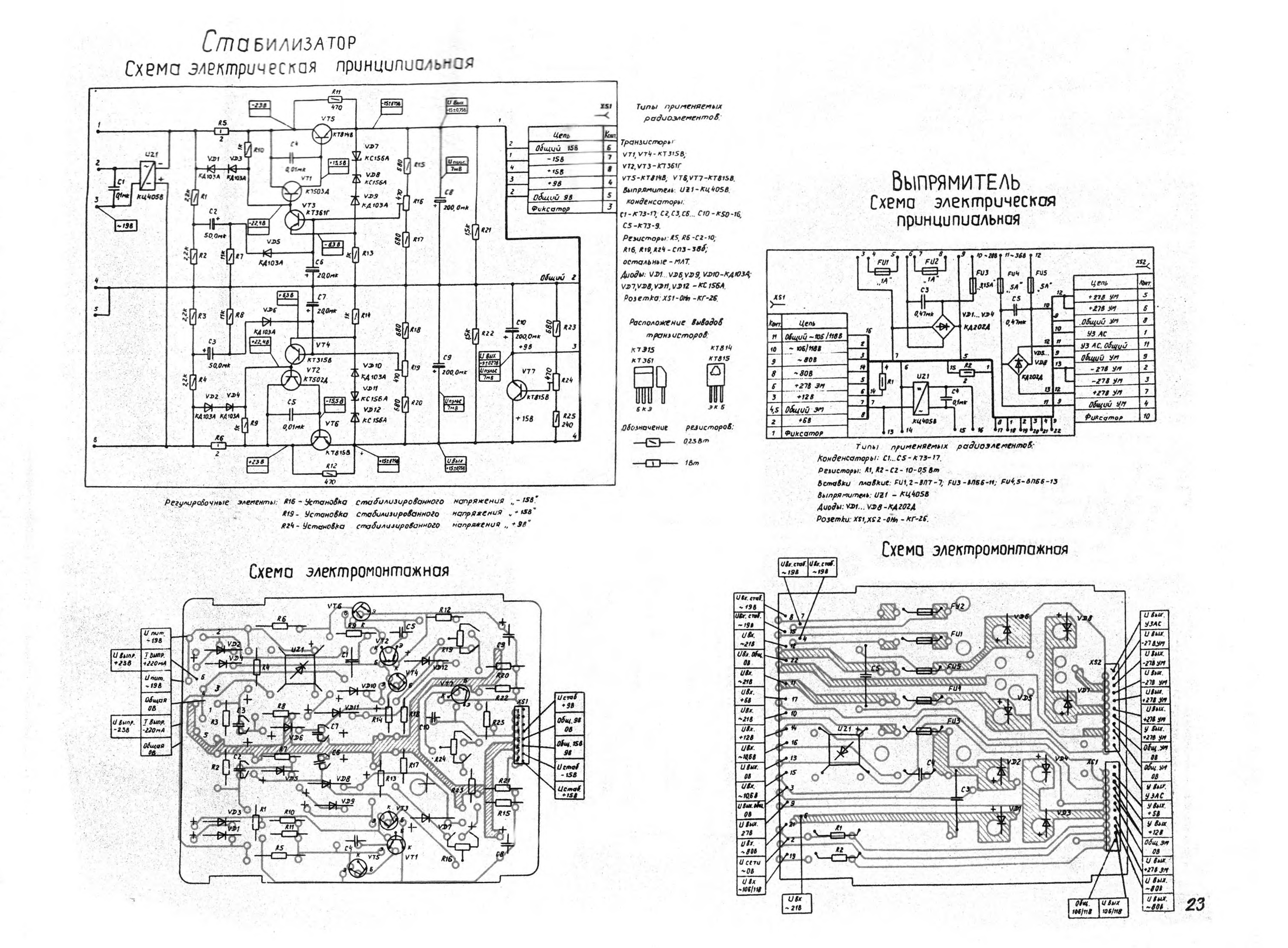

    По умолчанию Союз 110 Установка питания для усилителя мощности 27 вольт.
    На Сюз 110 для Усилителя мощности(УМ) должно подаваться +-27вольт. Почему на УМ приходит +-32в.? Напряжение сети 220в. Диоды блока питания целые. Нажмите на изображение для увеличения.
ID:	463895В чём может быть причина?

    По умолчанию Re: Союз 110 Установка питания для усилителя мощности 27 вольт.
    Вероятно что напряжение указано под нагрузкой. Вы измеряете на ХХ.
    Независимо от нагрузки напряжение 32в.
    На вход подавали согласно схеме с генератора 1кгц уровнем 0,5в, выходы были нагружены резистоами 4 ома ?

    Либо модернизация (+20%) , либо ошибка(неисправность) в деталях.
    Нет, у меня этого оборудования нет.
    Цитата Сообщение от Avtodok Посмотреть сообщение
    Что это даёт?
    Под нагрузкой напряжение в нестабилизированном источнике питания немного просаживается (становится меньше)
    Обычно в БП указывают их номинальное напряжение под номинальной нагрузкой.
    Я не уверен, но вполне вероятно что разработчики усилителя поэтому такое напряжение в схеме указали.
    Отключите плату выпрямителей от потребителей и особенно от 6-ти банок электролитов (разъем XS2) и будет вам 27 вольт, а то и меньше. На схеме указано напряжение после диодного моста, а то, что оно у них и дальше 27 - это по инерции.
    Почему: выпрямленное U после моста, например = 27 вольт, ставим сглаживающий электролит как правило относительно большого номинала, тогда напряжение на электролите будет 27х1.41 = 38 вольт, но у вас напряжение не стабилизированное, его просаживает схема до 32-х или напряжение после диодного моста ниже 27-ми вольт. Вот как то так.
    Я понимаю так, что заморачиваться по поводу 32в не стоит .

    Абсоютно не стоит. Все там в порядке и с диодами и с конденсаторами.
    Вот если бы было примерно в полтора раза ниже, то стоило беспокоится, но там совсем другая история.
