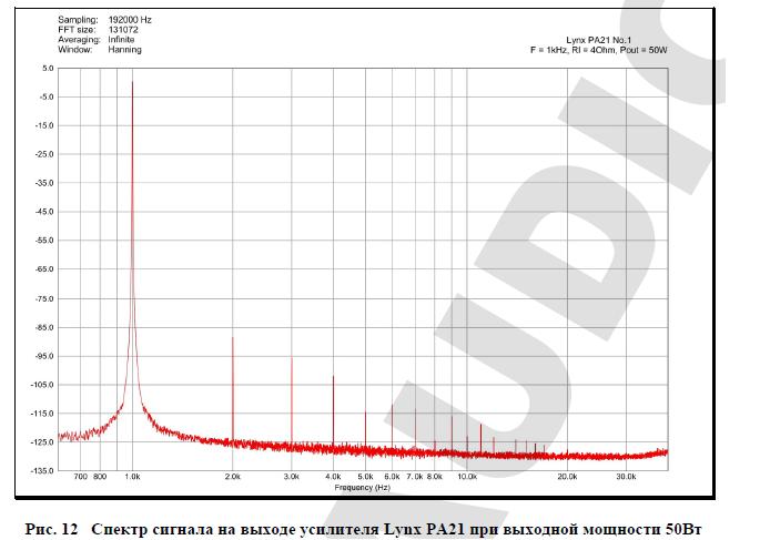

    Освежил в памяти прочитав статью Lynx PA21
    вот сравним спектры - практически подтверждается, значит сим не врёт
    Мои приделы по этой схемотеxнике
    1. 200Вт /4 Ом/ при 48 В в питании
    2. Спектр довести до минимума минус 140дБ по всем чет/нечет гармоникам
    3. подобрать элементы с более выгодными параметрами, в том числе по цене.
    Параметры пока только в симуляторе.
Название:	Спектр Lynx PA21 50 Вт.JPG
Название:	Спектр в симе 12.JPG
    файл в PDF статья Lynx PA21

    Не больно-то и похожие. Ни по уровням, ни по характеру спада, да и вообще повышенный уровень четных гармоник в симметричной двухтактной схеме как-то странноват.

    IRF140? А в чём их выгодность перед 904-ми? Абсолютно другие транзисторы же, межэлектродные емкости больше на порядок и с выраженной зависимостью от приложенных напряжений, точка термостабильности - в районе нескольких десятков ампер (у 904 и подобных латералов - сотни миллиампер, на пару порядков меньше), линейность гораздо хуже. Единственный плюс - крутизна побольше, ну и?
    Прямым перетыком ими нельзя заменить КП904, даже после подстройки тока покоя - т.к. с прогревом он будет расти, потребуется схема термостабилизации, иначе всё сгорит.
    Если и менять на что-то похожее в нормальном корпусе - то на 2SK1058 в ТО-3Р.
    Тем более странно делать какие-то выводы о ценности моделирования - другая, по сути, схема, дала отличные от измеренных в реальности результаты, но на основании этого почему-то сделан вывод об идентичности симуляции и реального поведения схемы - вот как?
    PS имею ввиду - идентичности уровней гармоник в симуляторе сферовакуумно и в реальности, с учётом всех паразиток конструктива и деталей. Режимы по постоянному току, АФЧХ и анализ устойчивости симуляторы показывают хорошо.

    подсказка - уровень второй гармоники 2кГц отличается всего на 5-6дБ
    Это как так, если на отсимулированном спектре вторая палка торчит на -68дБ, а на измерениях реальной конструкции - -85?
    Пардон, не увидел, что первая гармоника - не на нулевом уровне, а где-то на +25дБ - кстати, выкладывать спектры в таком виде - большое неуважение по отношению к остальным форумчанам. Тогда уровни вторых гармоник близки, но и только. Спектр имеет вид, совершенно нехарактерный для симметричный схемы, и совсем не похожий на спектр реального Линкса, о чём Вадим (pyos) уже и сказал. В "железе", скорее всего, измеряться схема будет абсолютно иначе.
    IRFP140
    Это одно и то же.
    в других схемах на коплементарах 140/9140 - получался спектр в симе за минус 140дБ !!! при ТП =100мА
    Ключевое слово - "в симе". В реальности вылезет куча проблем конструктивного плана, которые не позволят иметь настолько низкие уровни.
    Из опыта - ТОСник на IRFP240/9240 звучал весьма посредственно (чуть лучше, чем TDA7293) при объективно низких измеряемых уровнях гармоник. При этом схемотехнически похожий усилитель (тоже моей сборки) на 1058/162 звучал на порядок лучше, да и ASR на 2SK1530/2SJ201 тоже хвалят.
    Правда, ТОС - это всё-таки совсем другая топология, не исключаю, что в какой-то другой схеме зазвучат и ключевые IRF.
